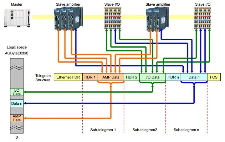

4. PDO映射与过程数据配置
● 输入/输出数据定义:根据应用需求,配置每个从站的PDO映射。例如,将伺服驱动器的“目标位置”(0x607A)映射到主站的输出区,将“实际位置”(0x6064)映射到输入区。
● SM(Sync Manager)设置:调整同步管理器的邮箱和过程数据区大小。典型配置为SM0用于邮箱通信,SM2/SM3用于过程数据交换。
● DC同步参数优化:若使用分布式时钟,需校准从站时钟偏移。通过主站的“Offset Compensation”功能自动调整,或手动输入校准值。
