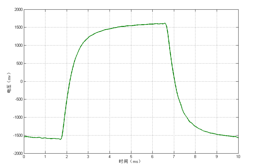

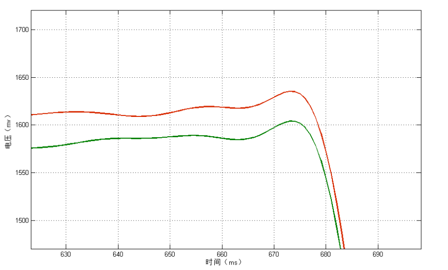

实验结果:为了找到缺陷位置与深度和信号特征量之间的关系,需要建立一种可以使缺陷位置和深度灵活变化的样件模型。可以使用节介绍的铝板样件,四块铝板可以提供2mm、4mm、6mm8mm四种缺陷位置,即内部缺陷距离铝板上表面的距离,还可以提供2mm、4mm、6mm、8mm四种缺陷深度。通过脉冲涡流检测平台对内部缺陷进行检测,可以得到图1-2所示的缺陷信号波形。对两个不同的内部缺陷进行检测,可以得到两个不同的缺陷信号波形,图1-3为波形正峰值部分的对比图。由此可知,对于不同的缺陷位置和深度,通过检测平台所检测到的信号是不同的,其中正峰值的不同是明显可见的。
涡流检测
图1-2缺陷信号检测波形
涡流检测
图1-3不同缺陷信号的峰值对比
