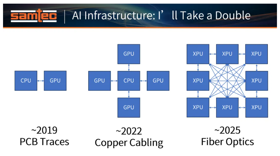

他分享的报告页佐证了这一观点。不难看出, 随着AI/ML/大数据等应用的发展,数据的传输互连始终在经受着挑战 ,从从前的CPU to CPU,到后面的GPU to CPU to GPU,再到如今的XPU,数据的体量和传输性能要求爆炸性增长,单纯的PCB或是铜缆,都不能完全满足密度/架构/带宽等性能的要求。 这倒逼着软硬件服务商们,不断尝试全新的路径

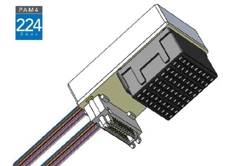

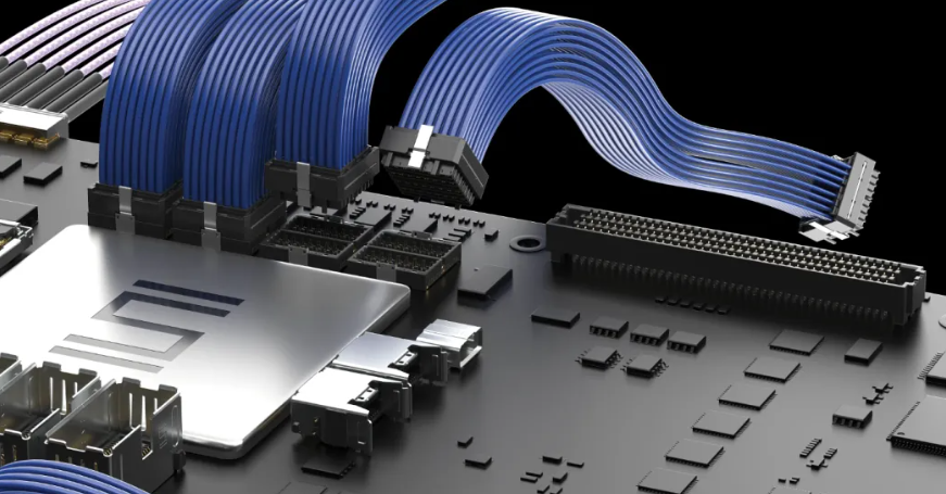

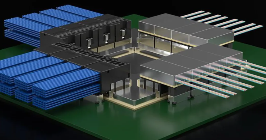

无论是CPC铜缆共封装,还是CPO光引擎共封装,都是Samtec全新推出的前沿解决方案,它们统称为 Samtec CPX

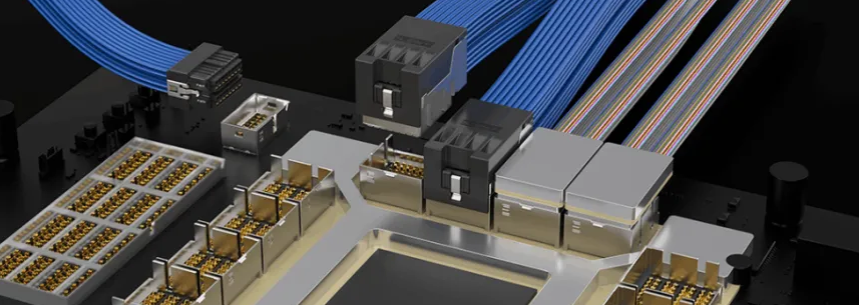

l CPX 插座支持CPC与CPO两种接口类型,在14.9 毫米 ×16.7毫米的紧凑尺寸内可实现6.4 Tbps的传输速率,由半导体封装测试厂商(OSAT)焊接至基板封装。
Samtec
l CPX (Samtec SFCF)连接器焊接于光引擎底面,其整体光收发模块可实现电气可拆卸,功能类似于前面板可插拔模块。
Samtec

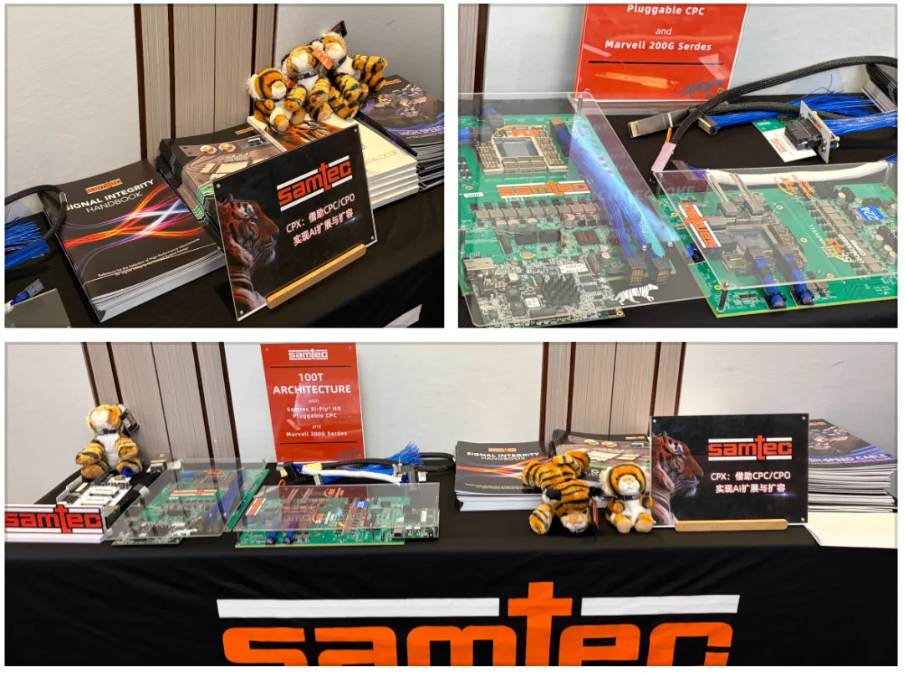

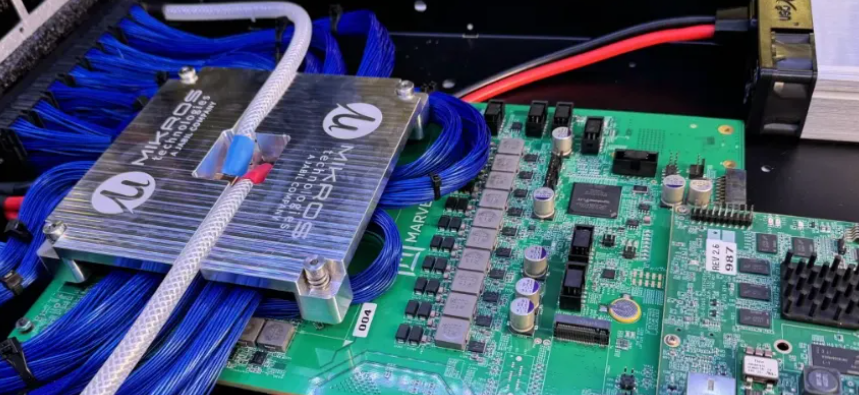

现场,他向大家介绍了我们在现场展示的一款采用共封装铜缆技术的 100T网络交换专用集成电路(ASIC)实物演示系统 :Marvell ASIC的每一侧均搭载 4个Samtec Si-Fly® HD共封装铜缆连接器 。每个Si-Fly HD连接器支持 64个差分对(DP)/32个通道(lanes) ,单通道速率达 200 Gbps ,聚合吞吐量为 6.4 Tbps ;16个此类端口的吞吐量叠加后,可实现系统总链路吞吐量100T的目标。
Samtec
当这款共封装基板集成到系统中后, 相关线缆可路由至前面板 (例如连接至四通道小型可插拔光模块OSFP),或路由至后面板并接入 Samtec Si-Fly® HD背板连接器系统
Samtec
若要在前面板实现100T吞吐量,需 采用2RU的系统并搭配OSFP模块 ;而在后面板方向,可接入我们的超高密度Si-Fly® HD背板连接器,仅需1RU的系统即可将所有连接路由至后面板。因此,在1RU系统中实现100T吞吐量,可 为横向扩展型架构提供无源铜缆链路下的最高密度
该共封装铜缆设计也在2025年光纤通信会议及展览(OFC) Marvell的展位上展出 ,现场展示了两台100T交换机并排部署的方案,整套系统通过背板连接 可实现200T的总吞吐量
Samtec
