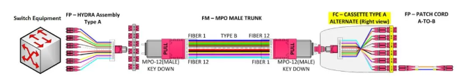

  示例 2(双工光学示例 - 使用集线器线束)
光纤

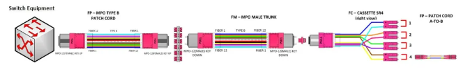

  示例 3(SR4 链路聚合)
光纤

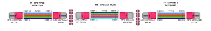

  示例 4(平行光学示例)
光纤
