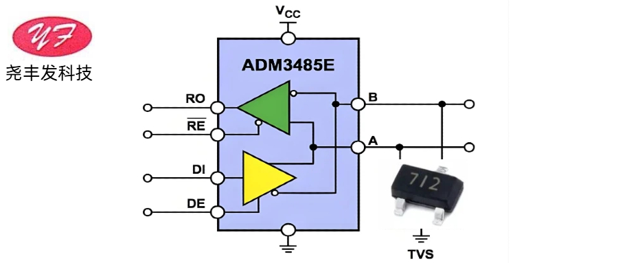

方案一:ESD静电二极管保护:提供二级电涌保护
静电二极管方案一:ESD静电二极管保护
当产生大于ESD静电二极管SM712的击穿电压的瞬态电压时,电阻变小,能量从ESD静电二极管流到地(《1 ns)。在瞬态事件后,ESD静电二极管自动复位至低阻抗状态,允许系统恢复正常工作
它包括两个双向TVS二极管,非常适合保护RS-485系统,过应力极小,同时支持RS-485收发器上的全范围RS-485信号和共模偏移(–7 V至+12 V)。

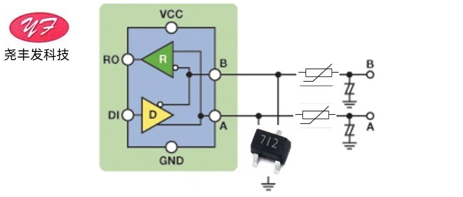

方案二:ESD静电二极管保护+保险丝+半导体放电管:提供四级电涌保护
静电二极管方案二:ESD静电二极管保护+保险丝+半导体放电管
针对RS-485数据端口设计,半导体放电管提供主要保护,过流保护由自恢复保险丝来完成。ESD静电二极管SM712提供次级保护,使用此保护电路的ESD、EFT和电涌瞬变保护电压级别。

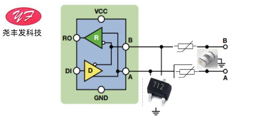

方案三:陶瓷放电管+自恢复保险丝+ESD静电二极管:四级以上的电涌保护
静电二极管方案三:陶瓷放电管+自恢复保险丝+ESD静电二极管:
此保护方案可保护RS-485端口免受最高6 kV电涌瞬变的影响。它的工作方式类似于保护解决方案2,但此电路采用气体放电管(GDT)取代半导体放电管,进而保护次级保护器件TVS。GDT将针对高于前一种保护机制中所述半导体放电管的过压和过流应力提供保护。
GDT主要用作主保护器件,提供低阻抗接地路径以防止过压瞬变。当瞬态电压达到GDT火花放电电压时,GDT将从高阻抗关闭状态切换到电弧模式。在电弧模式下,GDT成为虚拟短路,提供瞬态开路电流接地路径,将瞬态电流从受保护器件上转移开。

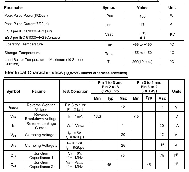

静电二极管
SM712 (TVS) 二极管专为多点数据传输标准 RS-485 应用中的不对称(12V 至 -7V)保护而设计。
SM712 可用于保护器件免受由静电放电 (ESD)、电气快速瞬变 (EFT) 和闪电引起的瞬态电压的影响。
功能
  • 400 瓦峰值脉冲功率 (tp = 8/20 µs)
  • 不对称数据线路瞬变保护符合以下标准
    • IEC 61000-4-2 (ESD) ± 15 kV (air), ± 8 kV (contact)
    • IEC 61000-4-4 (EFT) 40 A (5/50 ns)
    • IEC 61000-4-5(雷电)12 A (8/20 µs)
  • 保护两条 +12 V 至 -7 V 线路
  • 低电容
  • 钳位电压低
  • 固态硅雪崩技术
  • Lead-free, RoHS and WEEE compliant
