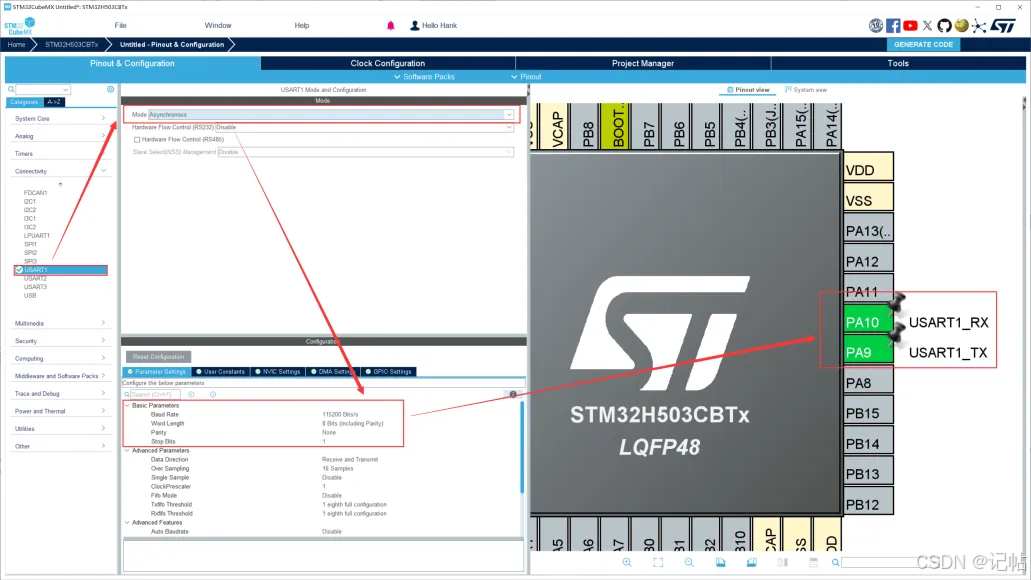

串口配置
查看原理图,PA9和PA10设置为开发板的串口。
stm32cubemx
配置串口,速率为115200。

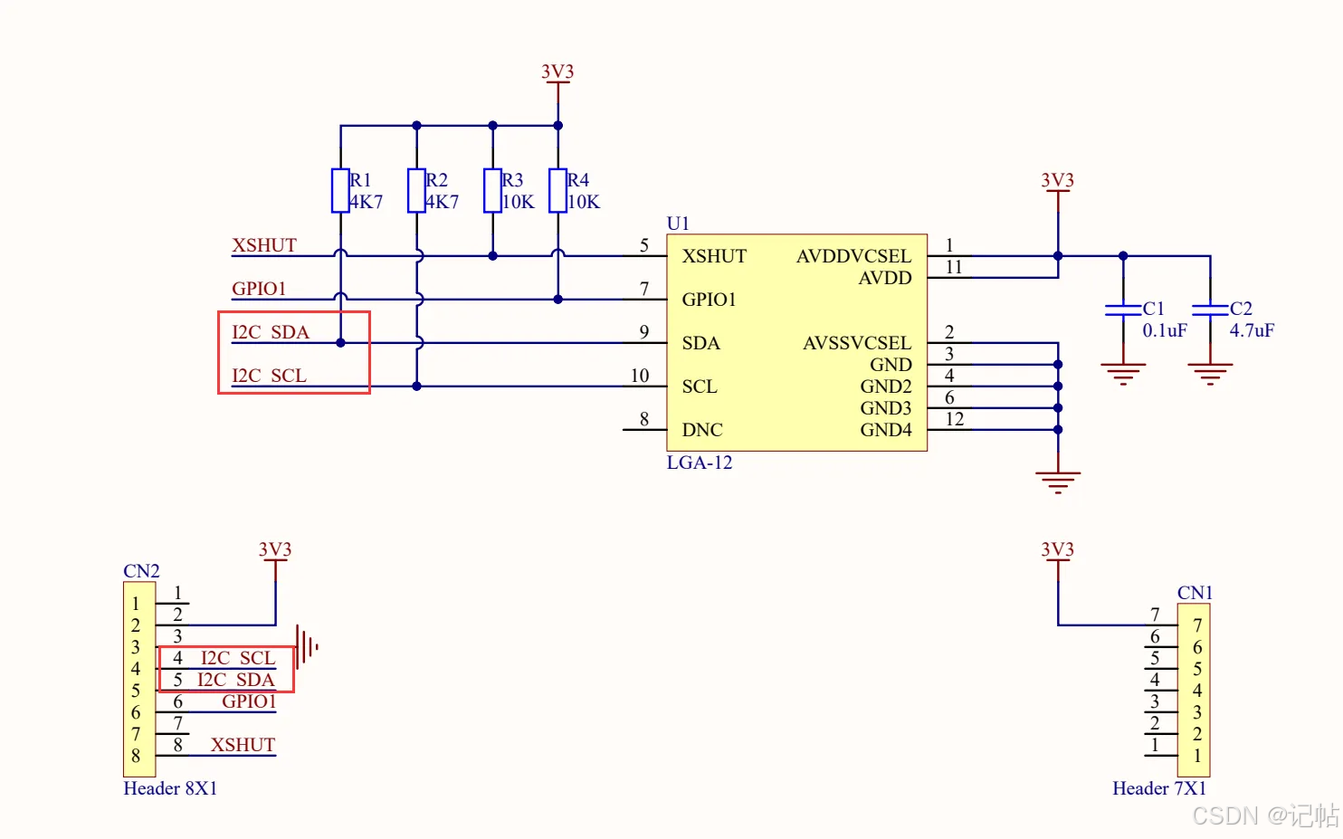

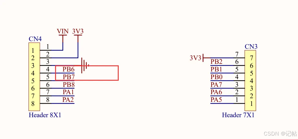

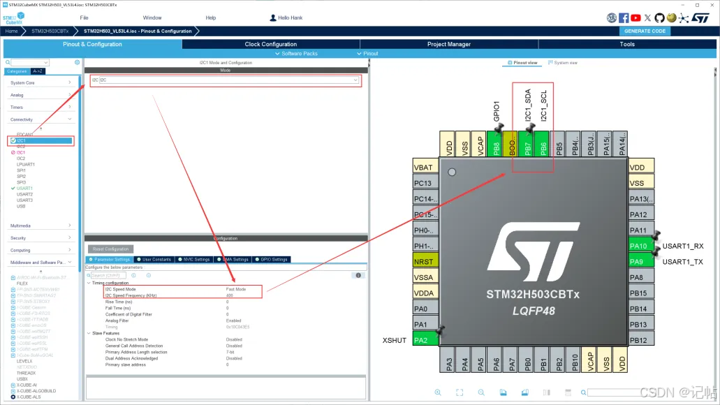

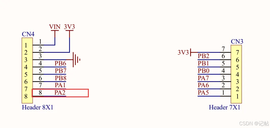

IIC配置
在这个应用中,VL53L1CB模块通过I2C(IIC)接口与主控器通信。具体来说,VL53L1CB模块的I2C引脚连接到主控器的PB6和PB7两个IO口。
stm32cubemxstm32cubemx
配置IIC为快速模式,速度为400k。
stm32cubemx

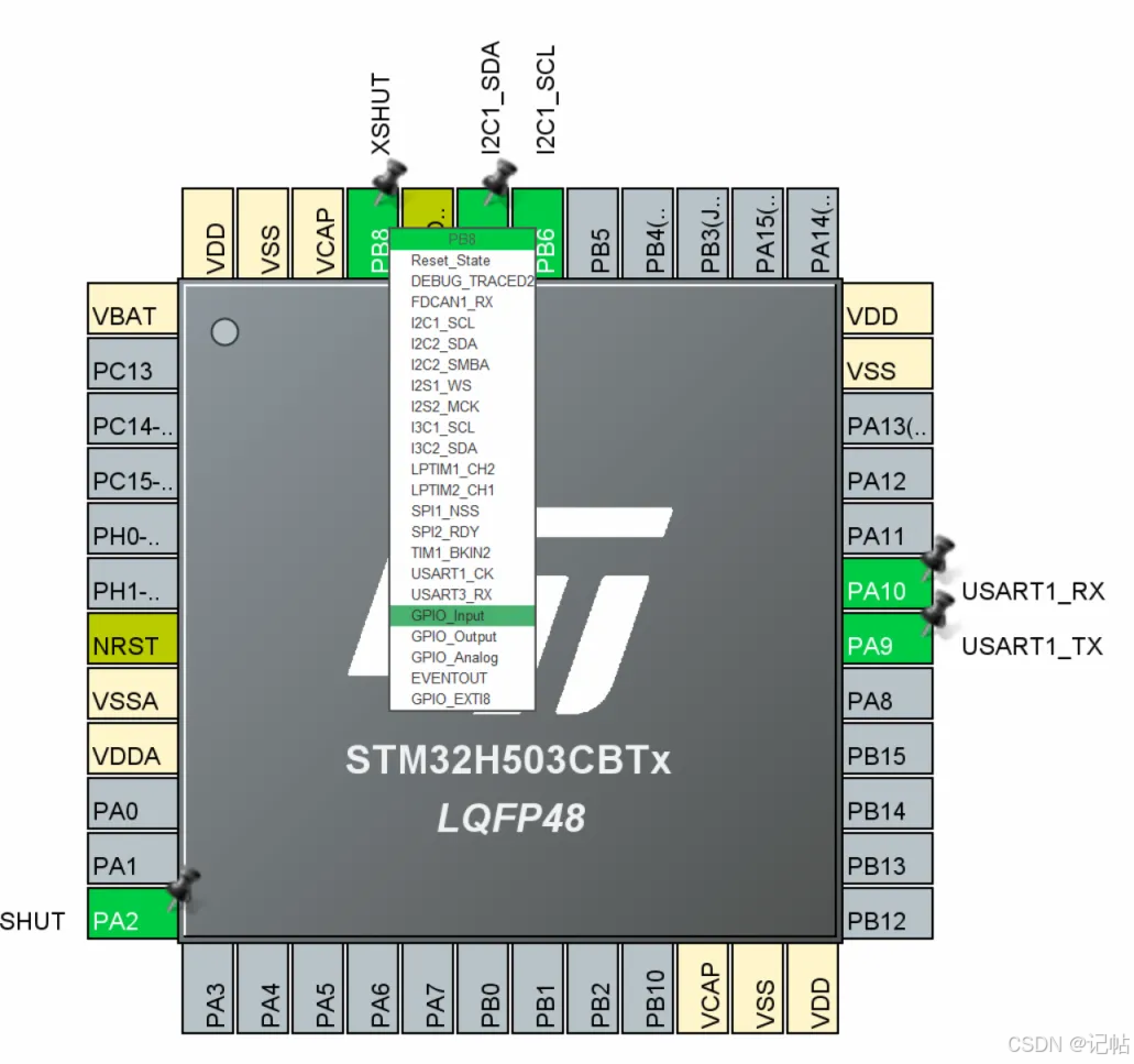

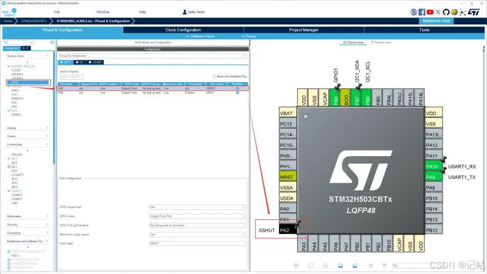

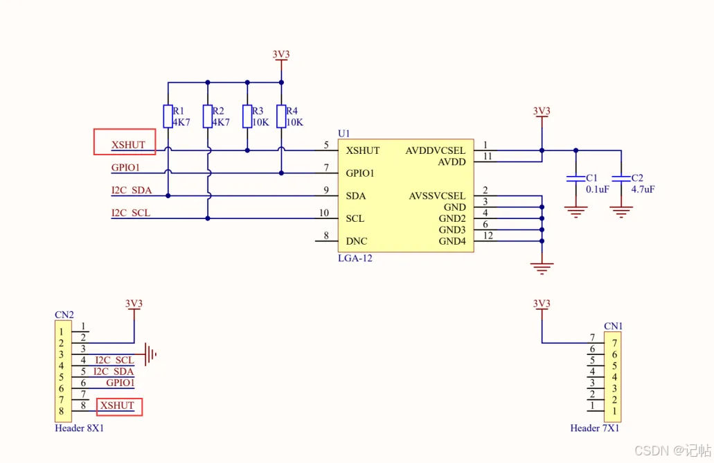

XSHUT
XSHUT引脚是由主机连接和控制的,这种设计优化了功耗,因为设备在不使用时可以被完全关闭,然后通过主机使用XSHUT引脚来唤醒。当AVDD存在且XSHUT为低电平时,设备处于硬件待机模式(HW Standby mode)。如果XSHUT引脚不由主机控制,而是通过上拉电阻连接到AVDD,那么设备在固件启动(FW BOOT)后会自动进入软件待机(SW STANDBY),而不会进入硬件待机。
stm32cubemx
stm32cubemx
stm32cubemx

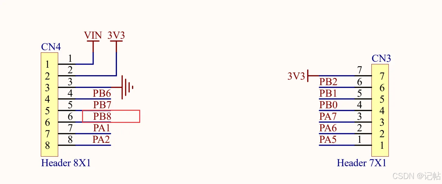

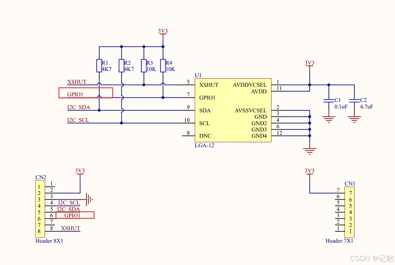

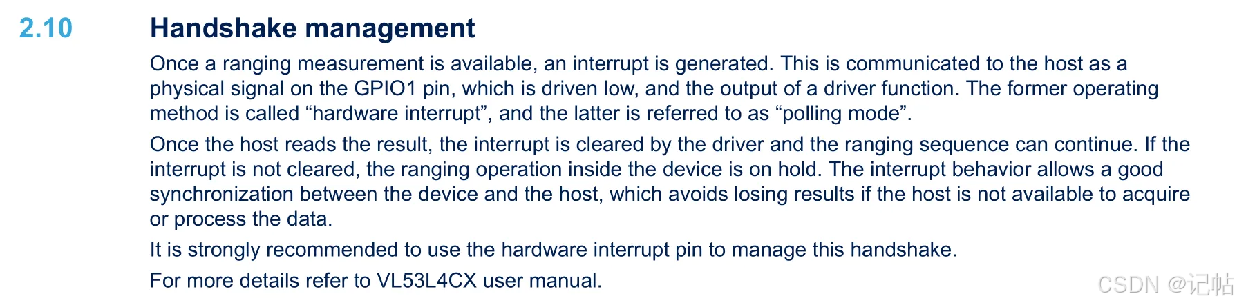

GPIO1
当传感器完成一次测距操作时,GPIO1引脚可以被配置为输出中断信号,通知微控制器读取测量结果。
这种方式比持续轮询传感器状态更加高效,尤其在低功耗应用中非常有用。

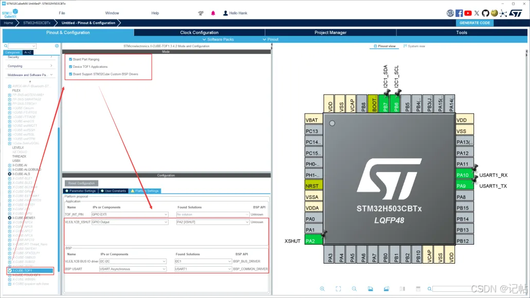

X-CUBE-TOF1
本节介绍在不需要使用样例应用时如何使用STM32CubeMX将X-CUBE-TOF1软件包添加到项目中。有了这样的设置,就只配置了驱动层。
stm32cubemx

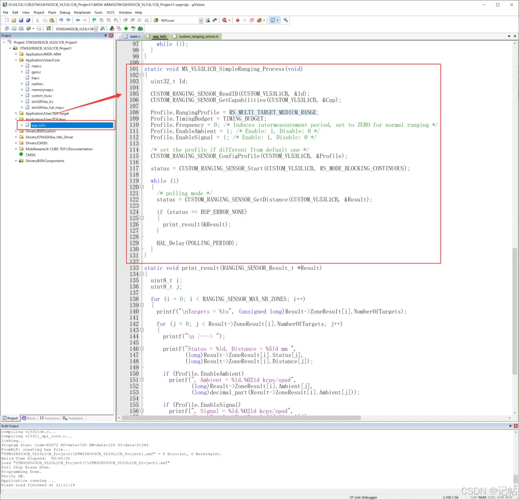

app_tof.c
app_tof.c定义了一个静态函数 MX_VL53L1CB_SimpleRanging_Process,用于配置和执行VL53L1CB传感器的简单测距操作。
stm32cubemx
详细解释
  1. CUSTOM_RANGING_SENSOR_ReadID(CUSTOM_VL53L1CB, &Id);:
    1. ○ 读取传感器的ID,并将其存储在变量 Id 中。
  2. CUSTOM_RANGING_SENSOR_GetCapabilities(CUSTOM_VL53L1CB, &Cap);:
    1. ○ 获取传感器的能力,并将其存储在 Cap 结构中。
  3. 配置 Profile 结构的参数:
    1. ○ Profile.RangingProfile 设置为中距离多目标测距模式。 ○ Profile.TimingBudget 设置测量时间预算。
    2. ○ Profile.Frequency 设置为0,不用于正常测距。 ○ Profile.EnableAmbient 启用环境光测量。
    3. ○ Profile.EnableSignal 启用信号测量。
  4. CUSTOM_RANGING_SENSOR_ConfigProfile(CUSTOM_VL53L1CB, &Profile);:
    1. ○ 如果配置文件与默认配置不同,则应用新的配置文件。
  5. CUSTOM_RANGING_SENSOR_Start(CUSTOM_VL53L1CB, RS_MODE_BLOCKING_CONTINUOUS);: ○ 启动传感器,设置为阻塞连续测量模式。
  6. while (1) 循环:
    1. ○ 在无限循环中,定期读取传感器的距离数据。
    2. ○ 如果成功读取距离数据,则调用 print_result(&Result) 打印结果。
    3. ○ 使用 HAL_Delay(POLLING_PERIOD) 延迟一段时间,以控制轮询频率。

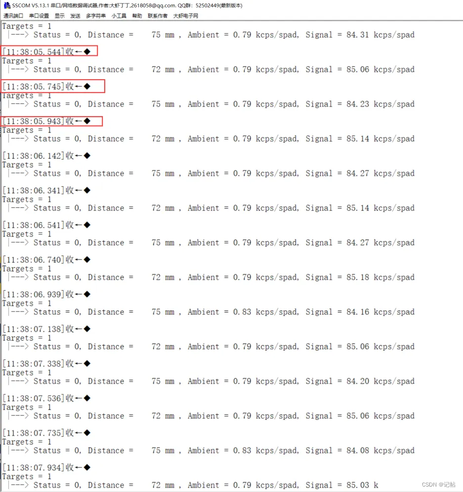

测量频率修改
增加计时预算会增加单次测量发射的光子数量。这提高了测量精度和最大测距距离。 stm32cubemx
Profile.TimingBudget 设置测量时间预算,初始化代码如下所示,TIMING_BUDGET设置为200ms。
/* USER CODE BEGIN 2 */
    uint32_t Id;
    // 读取传感器ID
    // 获取传感器的能力
    // 配置测距参数
    Profile.RangingProfile = RS_MULTI_TARGET_MEDIUM_RANGE; // 设置测距模式为中距离
    Profile.TimingBudget = TIMING_BUDGET; // 设置时间预算(测量时间)
    Profile.Frequency = 0; // 设置测量频率,这里不用于正常测距(设为0)
    Profile.EnableAmbient = 1; // 启用环境光测量(1:启用,0:禁用)
    Profile.EnableSignal = 1; // 启用信号测量(1:启用,0:禁用)
    // 如果配置文件与默认配置不同,则设置新的配置文件
    // 启动传感器,设置为短距离测量模式
    status = CUSTOM_RANGING_SENSOR_Start(CUSTOM_VL53L1CB, RS_MODE_BLOCKING_CONTINUOUS);
  /* USER CODE END 2 */
主程序如下所示,可以通过判断GPIO1来判定信号是否已经准备好。
/* Infinite loop */
  /* USER CODE BEGIN WHILE */
  while (1)
    if(HAL_GPIO_ReadPin  ( GPIOB, GPIO_PIN_8) ==0)
    /* polling mode */
    status = CUSTOM_RANGING_SENSOR_GetDistance(CUSTOM_VL53L1CB, &Result);
    if (status == BSP_ERROR_NONE)
      print_result(&Result);
    /* USER CODE END WHILE */
//  MX_TOF_Process();
    /* USER CODE BEGIN 3 */
  /* USER CODE END 3 */

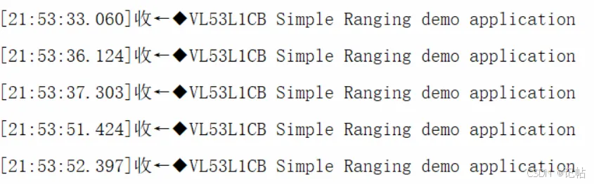

若无法正常打印,需要修改堆栈。
stm32cubemx
stm32cubemx

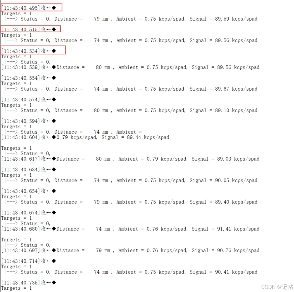

此时时间为200ms输出一次,频率为5Hz。
stm32cubemx
修改TIMING_BUDGET为20,此时为20ms刷新一次,频率为50Hz,此时数据抖动较大。
stm32cubemx

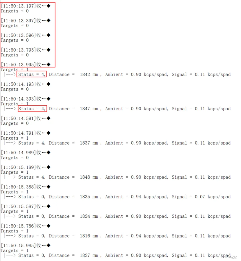

若测量长距离,可能出现如下测量失败情况,TIMING_BUDGET修改为200。
stm32cubemx

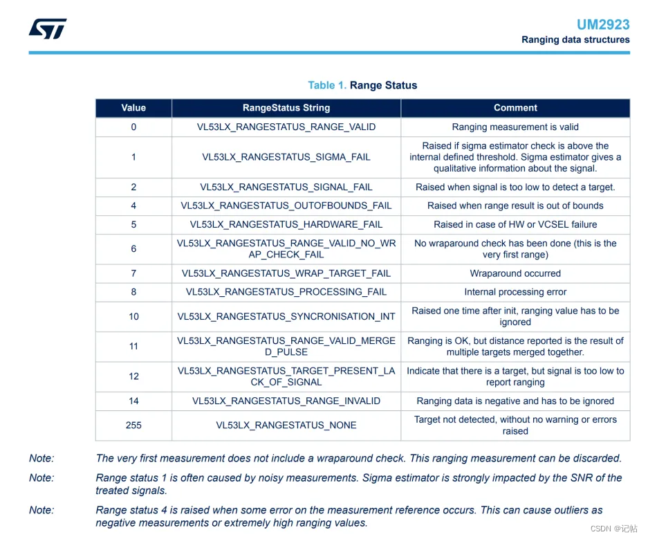

Status状态位如下所示。
在使用VL53L1CB传感器时,返回的状态码(status)为4通常表示特定的错误类型。根据VL53L1CB传感器的文档,状态码4对应的具体错误类型是 VL53L1CB_RANGESTATUS_OUTOFBOUNDS_FAIL。
VL53L1CB_RANGESTATUS_OUTOFBOUNDS_FAIL:
● 状态码4:此状态码表示测距过程中发生了超出边界失败(out of bounds fail)的错误。
● 含义:传感器在测量过程中检测到目标物体距离超出了其测量范围,或者接收到的信号不在预期的范围内。
stm32cubemx

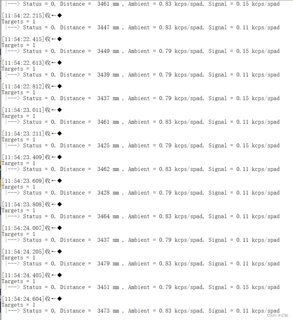

修改测量范围为长范围。
Profile.RangingProfile = RS_MULTI_TARGET_LONG_RANGE;
此时测距可以测量长距离范围。
stm32cubemx
