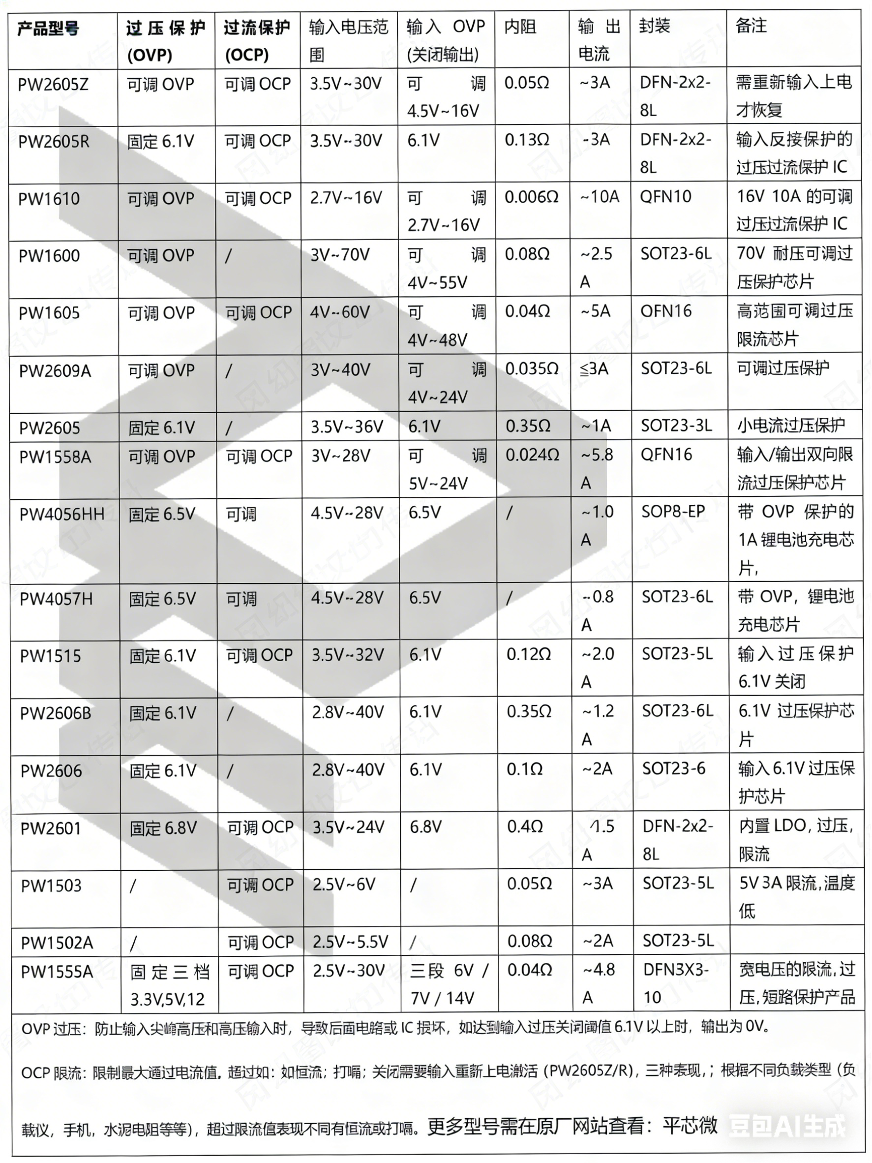

二、 产品矩阵与核心技术优势
平芯微的过压过流保护芯片并非单一型号,而是一个覆盖多场景、具备功能差异化的完整产品家族,其核心优势体现在:
耐压与可调阈值:系列产品提供40V、60V直至70V的高输入耐压等级。以PW1600为例,其70V的绝对最大额定电压和4V-55V的可调过压保护点,使其能够从容应对严苛的电压浪涌和抛负载冲击。
超低导通内阻:作为串联在电源路径上的“卫士”,芯片自身导通内阻直接关系到系统效率与压降。该系列芯片在此不断优化,如PW2609A的导通内阻低至35mΩ,在通过3A电流时,其自身压降仅约0.1V,极大减少了功率损耗和发热。
高度集成与功能创新
基础二合一:如PW1515,集成固定过压与可调限流(0.2A-2A),以SOT23-5的小封装提供经济有效的完整保护。
智能三合一:以PW2601为代表,创新性地加入了“临界区LDO稳压”功能。当输入电压处于正常与过压阈值之间时,芯片自动切换为线性稳压模式,输出稳定的5.45V或5.1V,解决了传统方案在阈值附近可能出现的输出抖动问题,特别适合为MCU、传感器等对电源质量敏感的电路供电。
专用集成:如PW4056HH等型号,将过压保护与单节锂电池充电管理合二为一,且充电端口同样具备高耐压特性,为消费类电池产品提供了简捷、高安全性的充电方案。
三、 典型应用场景与选型指南
针对不同的应用痛点,可以选择最适合的芯片型号:
应用场景与需求推荐型号核心价值
USB端口保护(防劣质充电器、热插拔浪涌)PW2609A, PW1515高耐压吸收尖峰,可调限流防止端口短路,保障主机安全。
前端保护(承受12V/24V系统浪涌)PW1600, PW160570V/60V超高耐压,宽范围OVP可调,适应严酷供电环境。
小功率精密电路供电(如MCU、FPGA的I/O电源)PW2601“OVP+OCP+LDO”三合一,确保电压纯净、稳定,无抖动。
限流与端口保护(如U盘接口、磁吸充电线)PW1515精准可调限流,防止因短路或异常负载损坏内部电路。
低成本锂电池设备充电PW4056HH集成过压保护的充电IC,高耐压防适配器异常,简化设计。
选型逻辑:首先根据系统最高工作电压及可能遇到的浪涌电压选择耐压等级;其次根据负载最大电流确定电流能力并判断是否需要限流功能;最后结合空间、成本考虑封装形式,并根据是否需LDO等附加功能选择具体型号。
