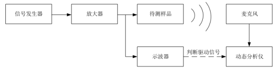

实验过程:换能器超声声压级和频响测试作为所有测试内容中的第一重点工作,系统框图如图二所示。
功率放大器
图二频率测试系统框图
首先,对测试所用麦克风,使用标准音源校准计进行校准,获得麦克风测试即时情况下电压值与声压级的转换关系;然后,使用信号发生器产生幅值10Vpp、频率1kHz~100kHz信号,输出信号通过ATA-4011功率放大器放大10倍后作为待测样品的驱动信号和示波器输入信号。样品振动发声后,由麦克风在距离样品定距接收,输入动态分析仪,通过示波器波形判断样品输入信号的有效性后,记录动态分析仪波形峰值作为频响原始数据。最后,根据测试前校准结果对测试数据进行校准,得到频率与声压级对应数据并绘制直观频响曲线。其中,测试环境需在消声室中或采用消声箱设备,麦克风与换能器距离默认10cm,若需特殊测试在根据情况改变测试距离。

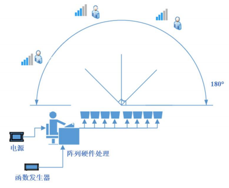

首先,将整个透明式定向发声换能器系统放置在消声室内,将换能器固定在可以360度旋转的转台上,收音麦克风放置在换能器中心轴的正前方。对测试所用麦克风,使用标准音源校准计进行校准,获得麦克风测试即时情况下电压值与声压级的转换关系;然后,通过频响测试得到样品对应的谐振频率,使用信号放大器产生幅值10Vpp、频率取值5kHz的信号,输出信号通过ATA-4011功率放大器放大10倍后作为待测样品的驱动信号和示波器输入信号。
样品振动发声后,由麦克风在距离样品10cm处接收信号,输入动态分析仪通过示波器波形判断样品输入信号的有效性后,记录动态分析仪波形峰值作为频响原始数据。样品角度测试范围±90°,变化步长为5°,每次角度变化后均重复进行本次步骤,每次转动转台后记录数据,从而得到在各个角度上,换能器中心声轴所在平面内的声压级大小:最后,根据测试前校准结果对测试数据进行校准,得到频率、角度与声压级对应数据并绘制直观指向性图。其中,频率的取值范围、样品角度变化范围、步长均为参考值,可按当时实际情况调整。测试示意图如图四所示。
功率放大器
图四指向性测试示意图

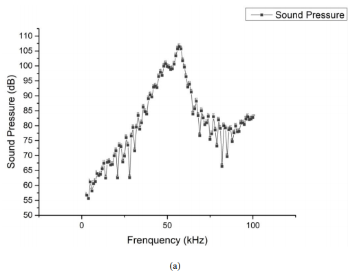

将样品置于消声室中进行一阶谐振频率、声压级大小和指向性的测试,通过将一系列的样品进行测试后,剔除不可控的因素和加工导致的样品不规范的原因,得到了两组测试结果较好的数据。测试得到的频响曲线如图五(a)所示,得到的指向性如图六(b)所示。
功率放大器
功率放大器
图六样品测试结果
通过理论计算和仿真结果,54个阵元的阵列在10cm处的声压级大小应比单个阵元仿真得到的在1cm处的声压级要多14.6dB,测试所得的一阶谐振频率值以及声压级的大小和仿真基本一致。
