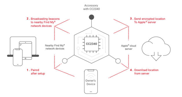

Apple 公司的 Find My Network 是一个由数十亿台 Apple 设备组成的加密、匿名网络,可用于查找任何整合了 Find My Network 功能的设备。CC2340R5器件可以嵌入到任意物品中,例如耳塞和钱包。如果这类物品丢失,但靠近 iOS、iPadOS、macOS、watchOS 和所有支持 Find My 的已认证第三方设备,那么物主可以使用“查找”App 轻松找到丢失的物品,如图一  Find My Network 的基本架构所示。
Apple
