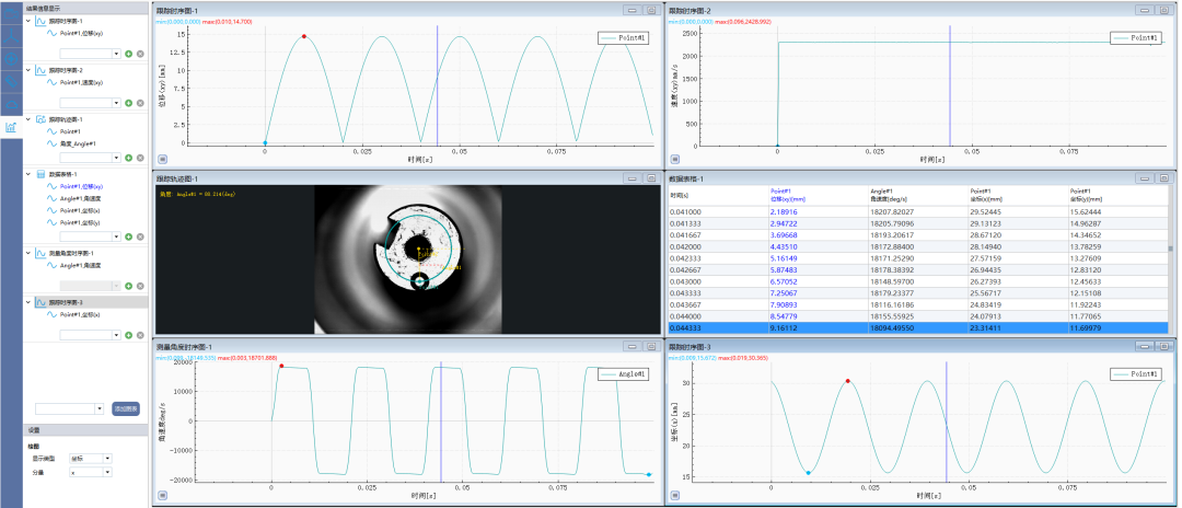

以上为深视智能专业运动分析软件截图
参数测量精准化:配合专业运动分析软件,系统可自动计算并输出转速、角速度变化曲线,与理论设置值进行直观对比。
在实验中,我们将电机转速设置为3000r/min,使用深视智能高速相机拍摄,并通过专业运动分析软件进行测量分析,测量结果与设置转速高度吻合。
