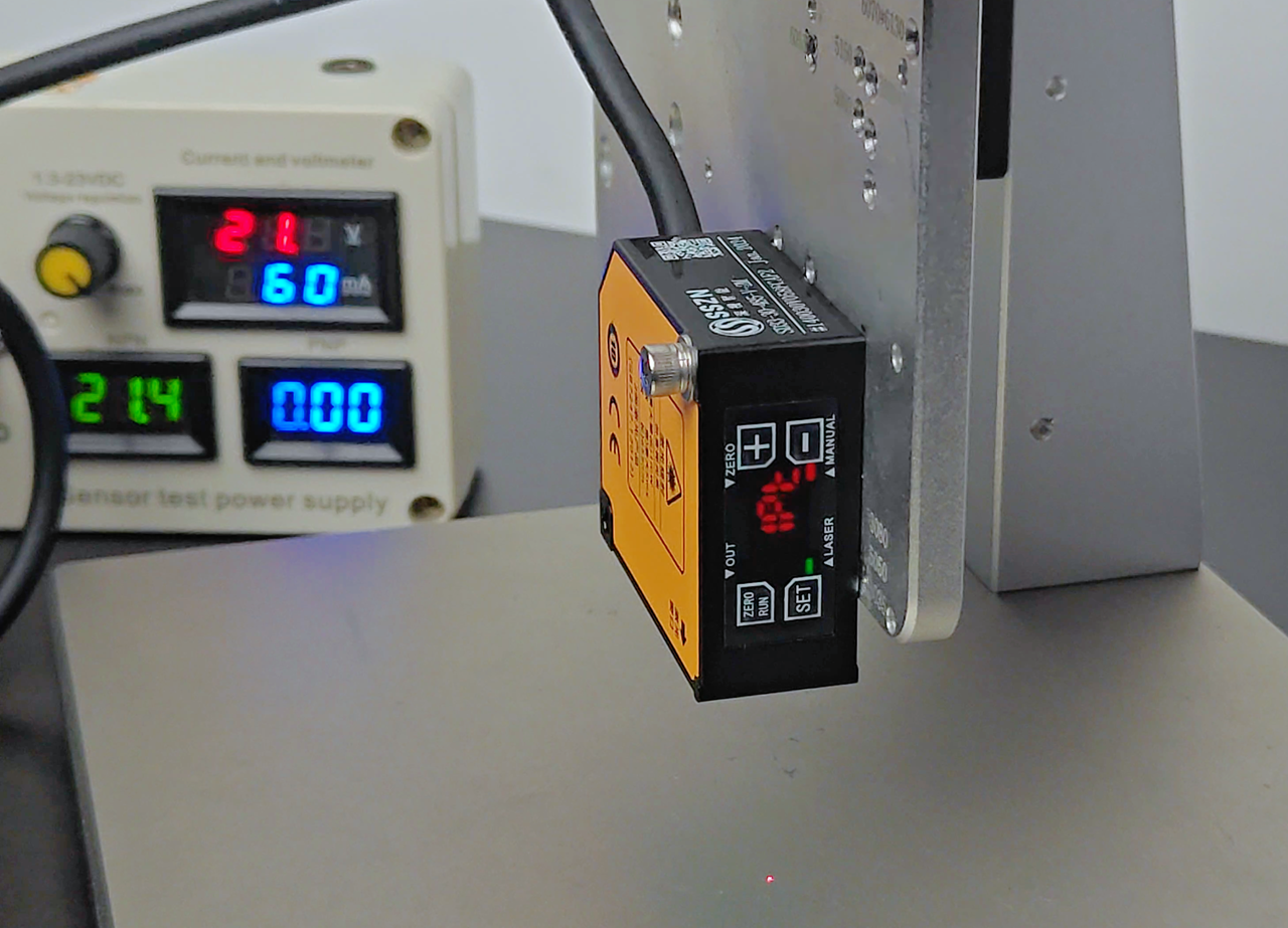

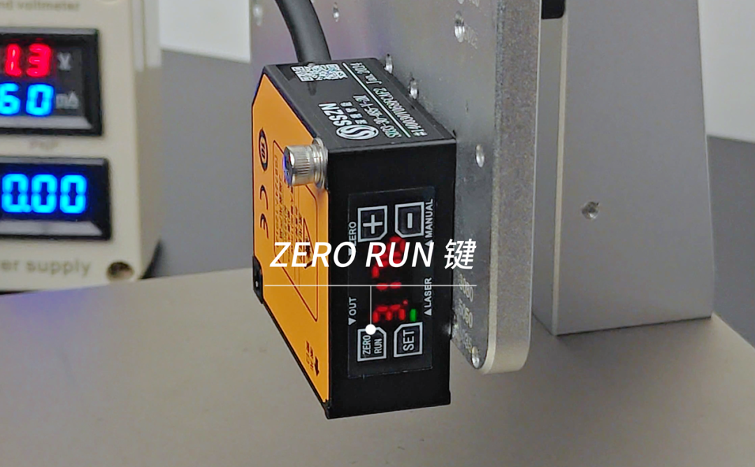

在开始操作前,请确保传感器已正确安装并接通电源,显示屏处于主界面状态。如果不确定是否在主界面,可以按一下【ZERO RUN】键返回。

按【ZERO RUN】键返回主界面,观察显示屏上的实时测量值。缓慢移动传感器或其被测物体,使测量值达到你期望触发信号的目标值。再次连续按两下【SET】键进入二级菜单,使用【+】【-】键找到【Far】(远端阈值)选项。
