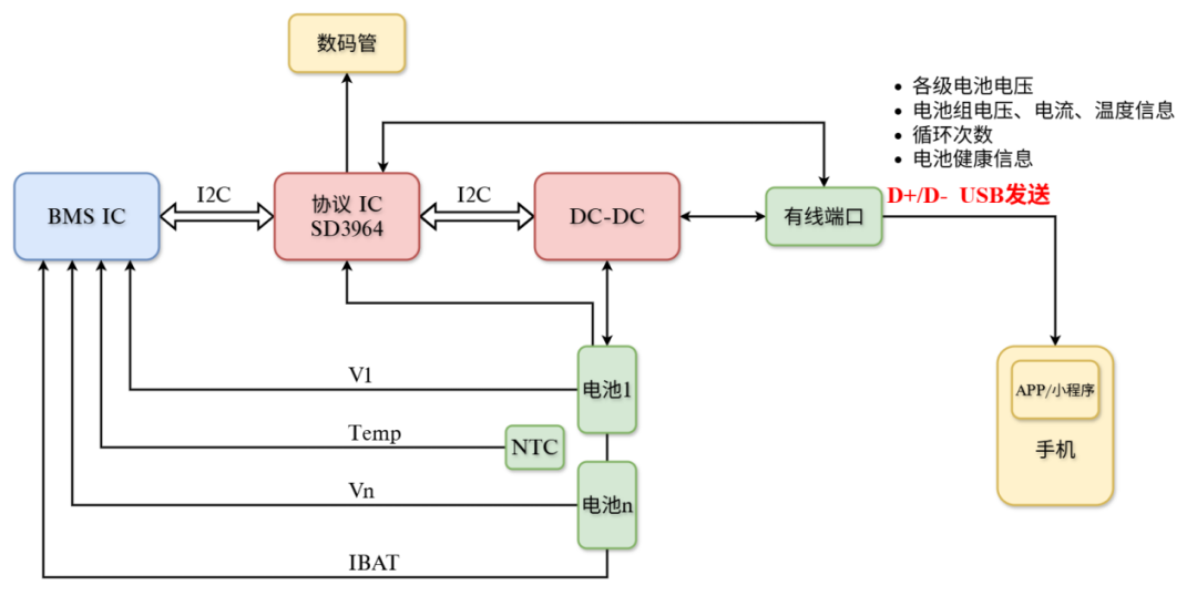

方案一:USB方案:极致成本,广泛适配
士兰微电子
方案架构
SD3964+USB+APP/小程序
方案优势
精准匹配新国标数据交互需求,以极致成本实现产品迭代升级,用户适用性最佳
方案介绍
SD3964作为协议主控,通过USB协议将接收的电池核心信息整合后经D+/D-通道发送到手机端,在APP/小程序上实时显示

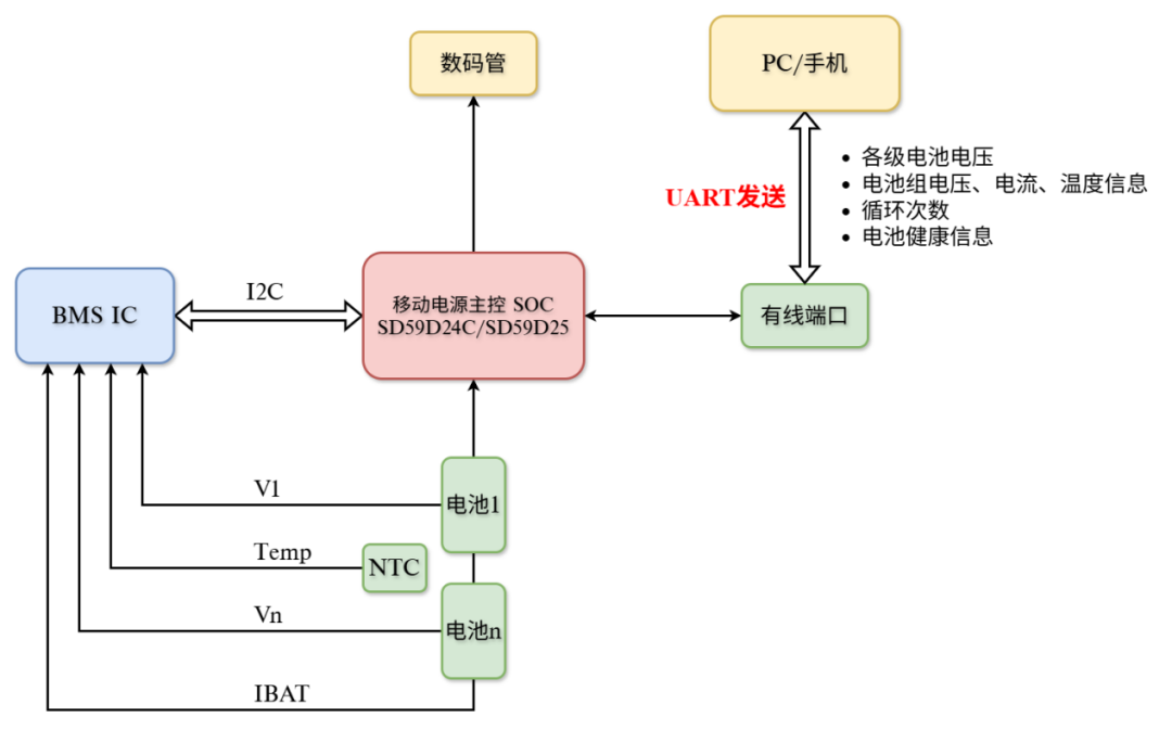

方案二:UART方案:极致成本,快速升级
士兰微电子
方案架构
SD59D24C/D25+UART+PC/手机
方案优势
成熟方案原地适配新国标升级,软件改动小,极限缩短开发周期
方案实现
在SD59D24C/D25成熟方案基础上,通过UART实现与PC或手机的直连通信,在终端实时显示各项电池参数

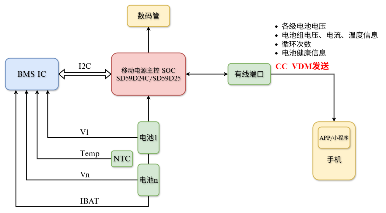

方案三:VDM方案:极致成本,定向兼容
士兰微电子
方案架构
SD59D24C/D25 + VDM +APP/小程序
方案优势
通过PD协议VDM通信,定向适配特定的手机品牌及其生态链
方案实现
基于SD59D24C/D25成熟方案,针对特定手机品牌及其生态链实现定向开发,提供新国标合规专属路径

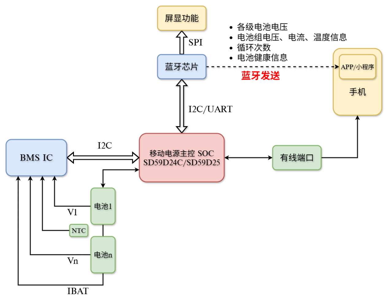

方案四:BT方案:蓝牙互联,赋能高端产品
士兰微电子
方案架构
SD59D24C/D25 +蓝牙芯片+ APP/小程序
方案优势
蓝牙交互过程更加智能化,具备更强的功能拓展性
方案介绍
基于SD59D24C/D25移动电源SoC,搭配蓝牙芯片,构建“电池监测-系统主控-无线交互-双端可视”的完整智能体系,为高端产品提供差异化竞争力

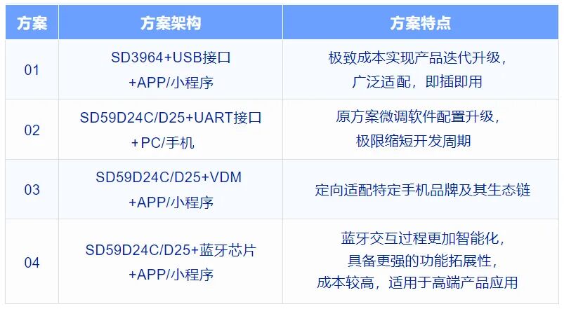

四套新国标升级方案对比

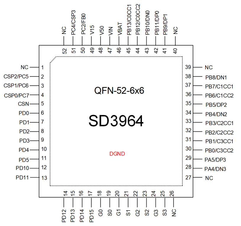

士兰微电子推出的新一代高集成多口快充移动电源协议芯片SD3964,也可向下兼容,灵活适配上文所述的USB、UART、VDM、BT四套新国标升级方案,全面覆盖终端产品市场,具有以下特点:
支持4路独立Type-C接口,全面兼容PD3.2、PPS、UFCS、QC4.0+、FCP、SCP、AFC、BC1.2、APPLE2.4等快充协议;
支持I2C与UART通信,具备ADC、NTC等丰富外设接口;
支持2~8串电池,内置高性能高压LDO、高精度设备接入检测及移除检测、高精度库仑计以及NMOS隔离管驱动等模块;
具有60 uA超低功耗,功能丰富,系统外围简单,极大简化Bom。
