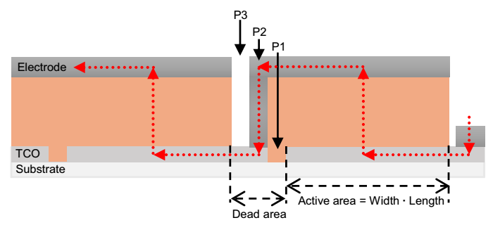

展示通过P1-P2-P3互连定义区域的钙钛矿太阳能模块示意图

研究采用经典的倒置PSC结构:Glass / FTO / PTAA / F-PEIA / 钙钛矿 / PCBM / BCP / Ag。模块制备流程与单电池相似,关键区别在于集成了激光刻划步骤
P1:在沉积功能层前刻蚀FTO,定义子电池绝缘边界。
P2:在沉积空穴传输层、钙钛矿层、电子传输层及缓冲层后,去除这些材料以暴露出FTO,形成子电池间前后电极的低阻连接通道。
P3:在蒸镀银背电极后,去除银及所有上层材料直至FTO,实现相邻子电池的背电极隔离。
所有刻划均使用同一台纳秒脉冲紫外激光设备,通过优化激光通量、扫描速度与次数,在保证刻划质量的同时最小化对周边功能层的热损伤。

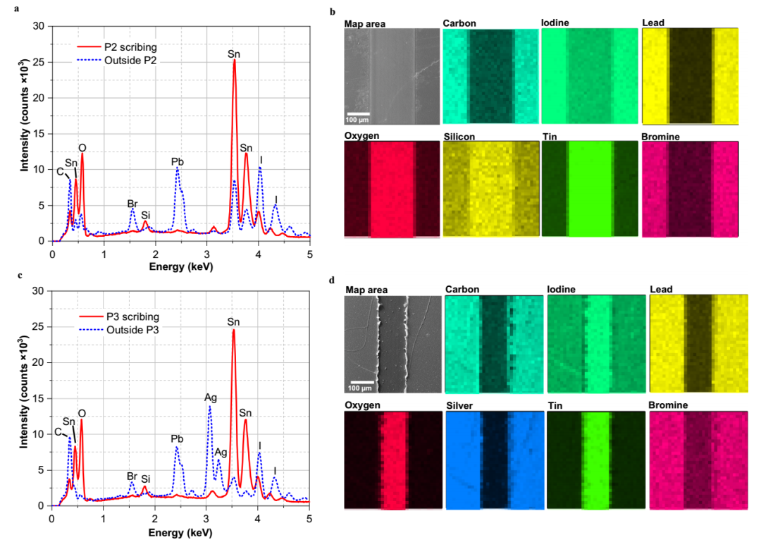

a P2刻划内部和外部的EDX光谱;b P2的SEM图像及EDX元素分布图;c P3刻划内部和外部的EDX光谱;d P3的SEM图像及EDX元素分布图

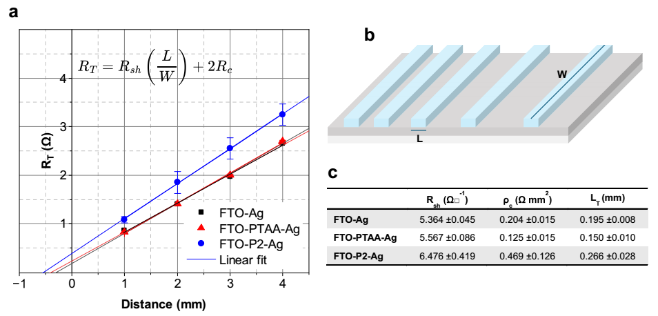

a TLM拟合图;b 为TLM测试制备的样品示意图;c TLM分析测量参数汇总表
激光参数优化通过SEM、EDX分析确认,在选定的激光通量下,P2能完全去除功能层而不损伤底层FTO;P3能彻底去除银背电极。传输长度法(TLM)测试表明,优化后的P2区域接触电阻较低,满足高效电荷传输要求。

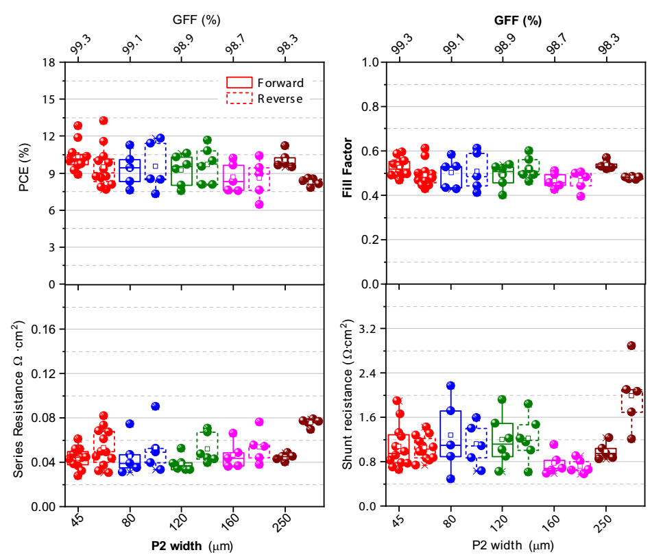

具有不同P2刻划宽度及对应GFF的倒置4 cm² PSCs光伏性能参数箱线图

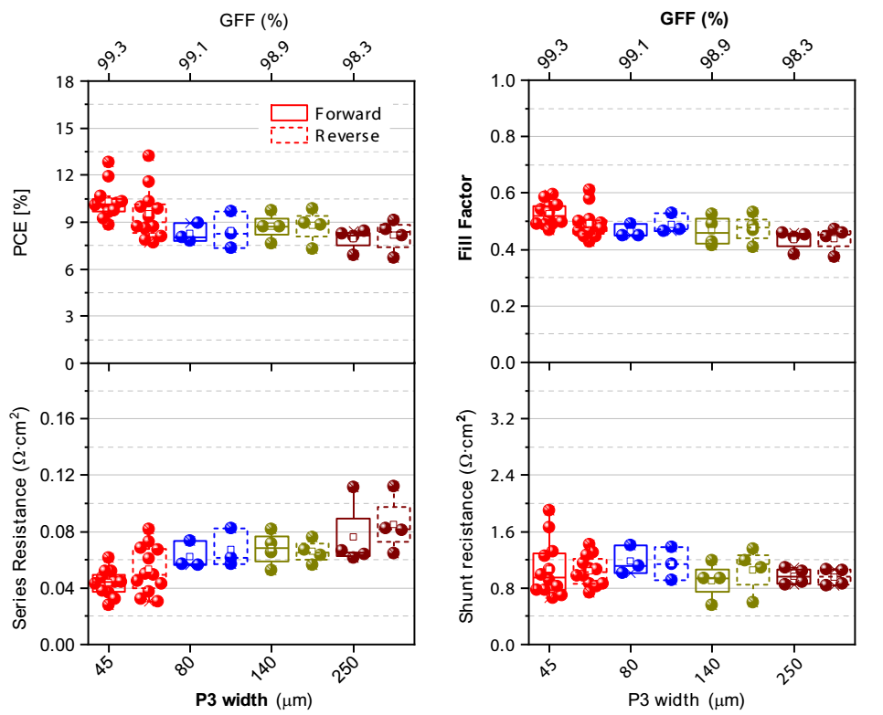

具有不同P3刻划宽度及对应GFF的倒置4 cm² PSCs光伏性能参数箱线图
刻划宽度影响:系统改变P2与P3刻划宽度发现,当二者均采用最小宽度(约45 μm)时,4 cm²模块性能最优,实现最高PCE(13.22%)与FF(0.61)。增大刻划宽度会导致串联电阻上升,性能下降,而旁路电阻基本不变,说明激光刻划主要影响串联接触质量,不影响体材料与界面特性。

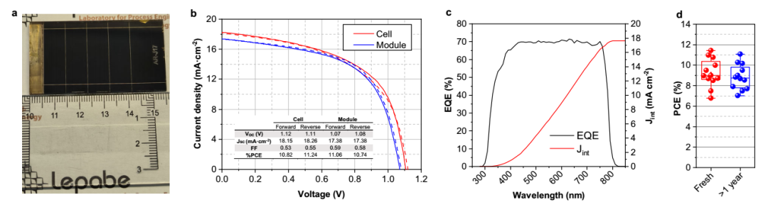

a 具有5个子电池的倒置PSM照片(尺子单位为厘米);b 单个PSC与具有7个子电池的PSM的J-V曲线及光伏参数对比;c 9子电池倒置PSM的外量子效率光谱(黑线)与积分电流曲线(红线);d 新制备与老化(>1年)的10.8 cm² PSC模块的功率转换效率分布

模块设计与性能权衡:对于10.8 cm²活性面积,考察了不同子电池数量(5-9个)的模块性能。结果表明,子电池数量过少(如5个)会因单个子电池宽度较大、串联电阻增加而导致效率下降;数量过多则会引入更多互连点,同样增加串联损耗。6-7个子电池的配置在效率与GFF(>98%)之间取得了最佳平衡
工艺稳定性:将制备的模块在黑暗、惰性气氛中存放一年后,平均效率衰减低于5%,证明了激光刻划互连工艺具有良好的长期稳定性

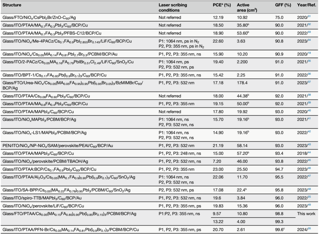

迄今为止发表的关于倒置钙钛矿太阳能模块的最相关工作概览
本研究证明了使用单一纳秒激光源实现连续P1-P2-P3互连的可行性。通过优化激光参数,倒置钙钛矿太阳能模块的死区面积显著降低:4 cm²活性面积模块为0.7%,10.8 cm²模块为1.2%。这些模块实现了极高的几何填充因子(GFF)。在10.8 cm²模块中,6或7子电池配置性能最佳,GFF高于98%。进一步增加子电池数会因串联电阻增加导致性能略微下降。最终,互连宽度约134 μm的倒置PSMs在4 cm²(2子电池)和10.8 cm²(5子电池)模块中分别实现了99.3%和98.8%的GFF。据作者所知,这是连续P1-P2-P3刻划工艺报道的最高GFF值,标志着该领域的重要进展。

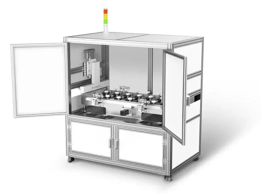

美能钙钛矿P1激光划线测试仪

美能钙钛矿P1激光划线测试仪是一款专为钙钛矿太阳能电池P1激光划线工序设计的高精度测试设备。设备可以通过探针与样品直接接触,测试其电阻等参数,精准判断P1划线的优劣情况。
通断测试功能:可进行通断测试,确保电池区域的清晰界定和电流泄漏的减少。
高效测试能力:整机TT小于60秒,显著提高生产效率。
双检测组件设计:双检测组件,每个组件60根探针,间隔排布,方便增加补充功能(如高压修复等)。
美能钙钛矿P1激光划线测试仪通过探针接触式电阻测量,精准量化P1划线的绝缘性能与加工质量。本文研究证实,将P1线宽精确控制在~45μm是实现倒置钙钛矿模组超高几何填充因子(99.3%)与最小化死区的关键前提。该设备可为这一核心工艺参数的监控与优化提供直接、定量的数据支持,确保大规模生产中激光刻划工序的一致性与可靠性,是实现文献所述高性能模块不可或缺的质量控制工具。
