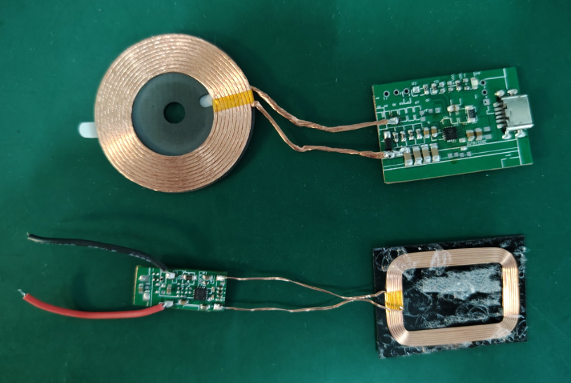

发射端:能量的指挥中心
充电板内部宛如微型发电站:逆变电路率先将市电转为低压直流,再通过全桥/H桥电路逆变为高频交流电——这如同为能量修建了一条“高速公路”。核心的发射线圈采用多股利兹线绕制,这种特殊结构能显著降低高频电流的损耗。当控制MCU检测到合法设备时,它立即协调功率输出,同时肩负着异物检测(FOD) 的重任,通过监测电流异常波动,防止钥匙等金属物引发过热风险。
接收端:能量的智慧管家
设备内的接收线圈如同“磁能捕手”,其直径和匝数直接影响能量捕获效率。紧随其后的同步整流电路取代传统二极管,将交流电转为直流电的效率提升10%以上。稳压环节则采用Buck降压芯片,确保输出电压稳定在5V/9V等标准值。最关键的通信单元通过负载调制技术(改变线圈阻抗),向发射端传递电池状态和功率需求,实现动态调节。例如Qi标准设备需通过这种“加密对话”验证身份后,充电板才释放全功率。
