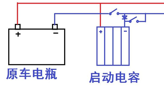

法拉电容应急启动电源接线图
当爱车在寒冬的清晨或荒郊野外因电瓶亏电而“罢工”,那份无助感想必许多车主都深有体会。传统的搭电线救援需要另一台车配合,而便携式应急启动电源则成为越来越多车主的选择。其中,基于超级电容器(法拉电容)技术的应急启动电源,因其瞬间大电流放电能力强、循环寿命长、耐低温性好等优势,正逐渐受到青睐。然而,与传统的铅酸电池或锂电池启动电源不同,法拉电容电源在使用上,尤其是接线环节,有其独特的要求和注意事项。掌握正确的接线方法,是安全、高效启动车辆的关键第一步。

核心图解:法拉电容应急启动电源标准接线步骤
现在,我们进入最关键的部分——接线。请严格按照以下顺序操作:
连接法拉电容电源正极(红夹)到车辆电瓶正极(+): 拿起连接线上的红色鳄鱼夹,稳稳地、牢固地夹在车辆电瓶标识清晰的正极(+)柱头上。确保夹子与金属柱头接触良好,没有松动。这一步是整个过程中唯一直接接触电瓶正极的操作
连接法拉电容电源负极(黑夹)到车辆搭铁点: 拿起黑色鳄鱼夹注意!这一步不是直接夹在电瓶的负极(-)柱头上! 正确的做法是:在发动机舱内,寻找一个远离电瓶、燃油管路、活动部件(如皮带、风扇)的、裸露的、坚固的金属车身或发动机本体上的螺栓或金属支架。这个地方被称为“搭铁点”或“接地”。用力将黑色鳄鱼夹夹在这个干净的金属点上。常见的理想搭铁点包括发动机的吊耳、车身纵梁上的未喷漆螺栓头等。为什么不能直接夹电瓶负极? 这是为了防止在连接最后一步(负极)时产生火花,万一电瓶内部有氢气逸出(老旧电瓶可能发生),火花可能引发爆炸。而搭铁点远离电瓶,风险大大降低。同时,良好的搭铁点也能保证电流回路畅通。
检查连接: 再次仔细检查所有连接:
红色夹子 → 牢固夹在电瓶正极(+)。
黑色夹子 → 牢固夹在干净的车身/发动机搭铁点(非电瓶负极!)。
连接线本身无缠绕、拉扯,远离高温部件和活动部件。
法拉电容电源本体放置稳妥,不会滑落或掉入发动机舱。
超级电容器法拉电容应急启动电源接线图

常见错误与致命风险
正负极接反(红夹接负,黑夹接正): 这是最危险的操作!一旦发生,巨大的短路电流会瞬间流过连接线和电容,可能导致:
连接线熔断甚至起火
法拉电容内部严重损坏、鼓包甚至爆炸
车辆电路系统(如ECU、保险丝)烧毁后果不堪设想!务必再三确认极性!
负极夹错误地夹在电瓶负极上: 如前所述,在连接负极夹的瞬间,如果电瓶负极附近有氢气聚集,可能产生火花并引发爆炸。虽然概率不高,但风险确实存在,且通过正确选择搭铁点可以完全避免。
连接线太细或质量差: 法拉电容启动时电流极大(可达数百至上千安培)。如果连接线过细或材质不良(如铜包铝)、夹子接触面积小或弹簧无力,会导致线路电阻过大,产生高温熔断,无法有效传递启动电流,甚至引发火灾。务必使用电源原厂配备或符合规格(通常要求≥6 AWG,甚至4 AWG或更粗)的高品质连接线。
连接不牢固: 夹子虚接、松动会导致接触电阻增大,产生高温烧蚀接触点,同样影响启动效果并可能损坏设备或电瓶柱头。务必确保夹子夹紧、咬合牢固。
