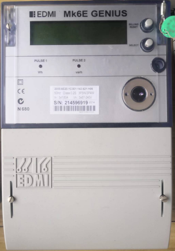

项目目的及难点:实现对EDMI协议电表(Mk6E)的数据采集,监控光伏发电有效性,做到实时监控。低成本、简易布线、无线传输方式实现。国网协议电表的采集已常规化,特殊协议电表的出现为采集增加难度,现场电表不能拆机接线,保留对外通讯口为光通讯口(红外通讯)。
光伏发电
EDMI协议电表(Mk6E)

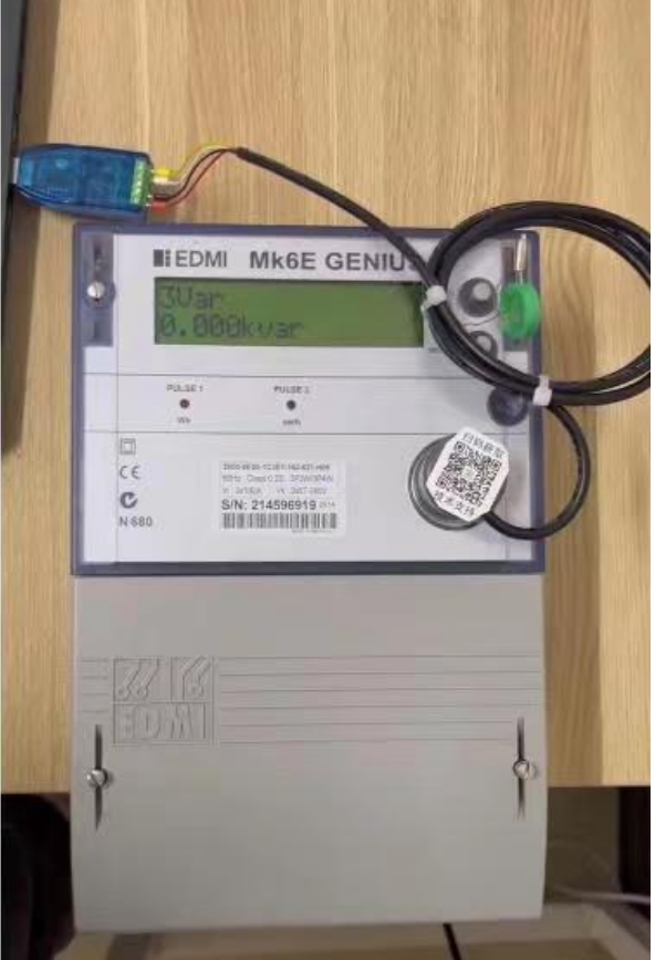

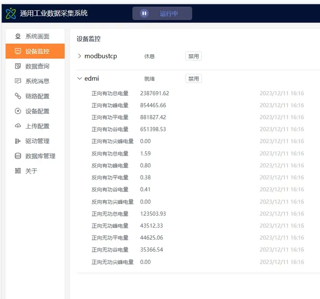

项目实施技术方案
办公环境,配合上位机采集软件(通用数据采集软件(DAQ FOR IIOT))和近红外探头搭配测试研发采集成功性,解决协议读取解析难关。实地环境硬件产品进行测试验证

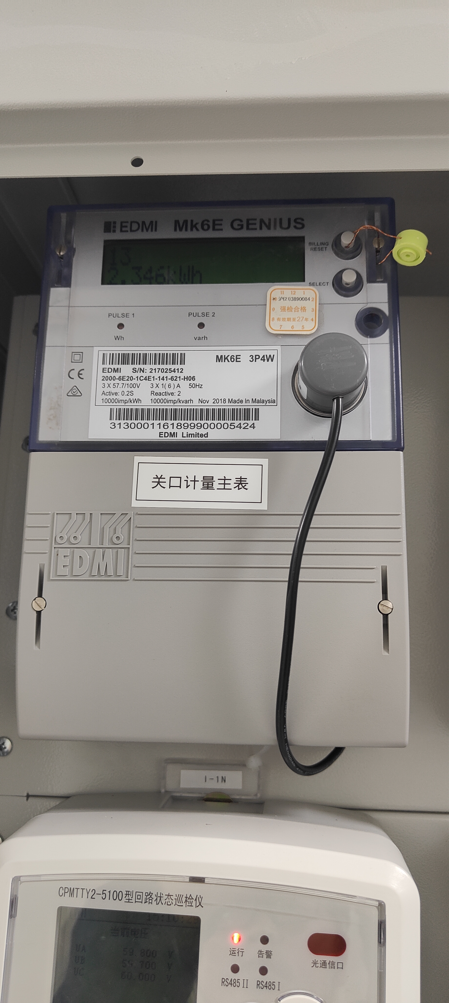

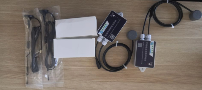

现场安装实施及数据对接
现场安装实施,固定探头,采集设备取电,技术远程调试,实现EDMI电表的数据采集。按照MQTT传输协议,指定的JSON数据字段对接客户自己平台。

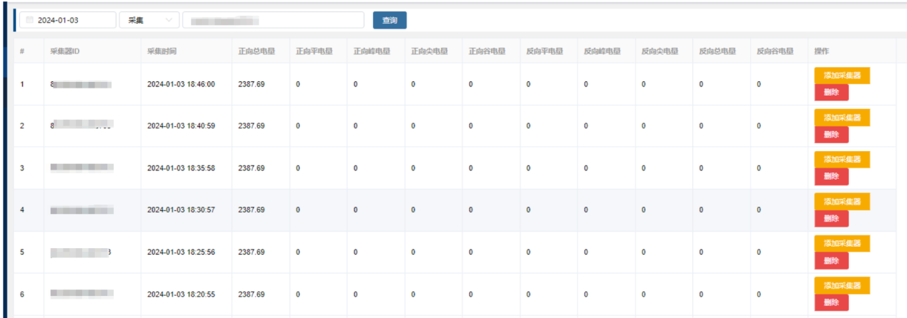

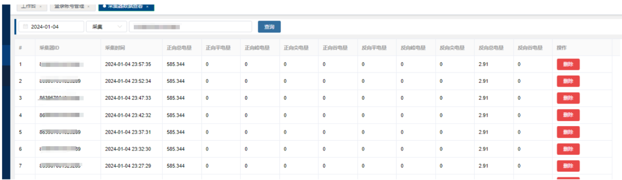

实施数据采集最终展示
针对采集数据字段,客户主要体现总电量,其他电量信息没有推送,对接客户数据平台示例
光伏发电光伏发电
电表数据后台展示
