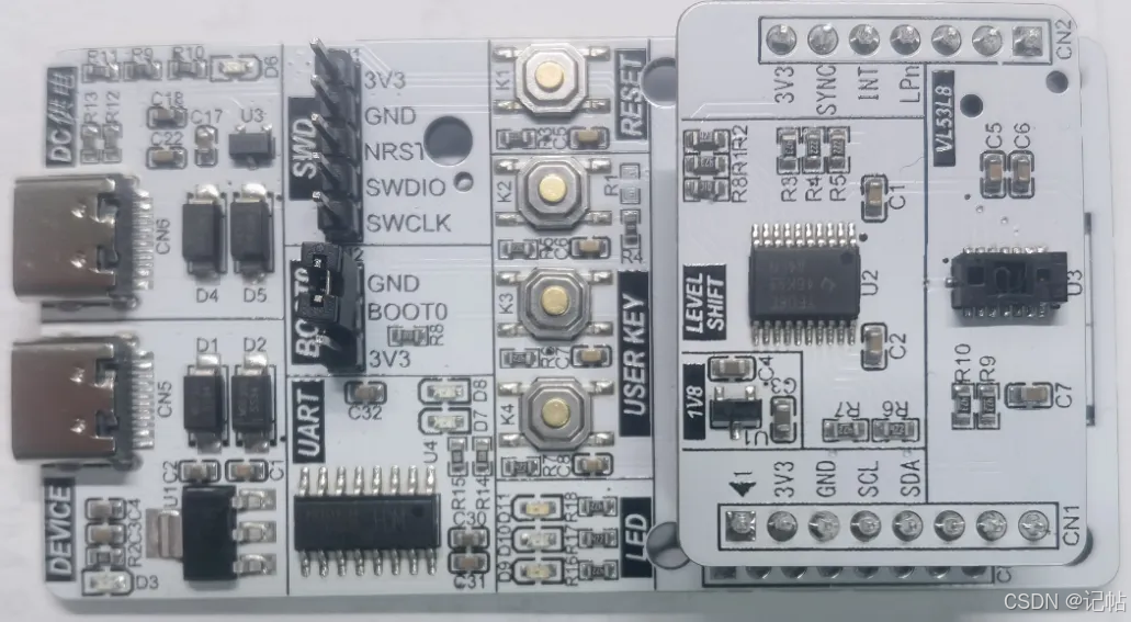

硬件准备
首先需要准备一个开发板,这里我准备的是自己绘制的开发板,需要的可以进行申请。
主控为STM32H503CBT6,TOF为VL53L8CX
TOF

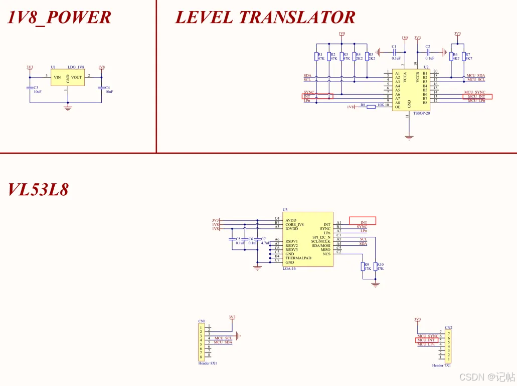

IIC配置
在这个应用中,VL53L8CX模块通过I2C(IIC)接口与主控器通信。具体来说,VL53L8CX模块的I2C引脚连接到主控器的PB6和PB7两个IO口。
TOF
TOF
配置IIC为快速模式,速度为400k。
TOF
LPn 设置
若进行IIC通讯,LPn设置为高电平状态。
TOF
这里对应管脚为PB0。
TOF
TOF
TOF

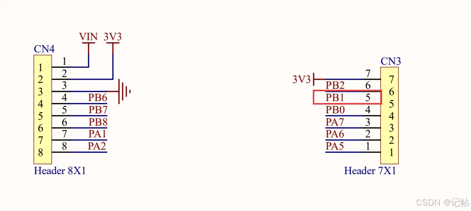

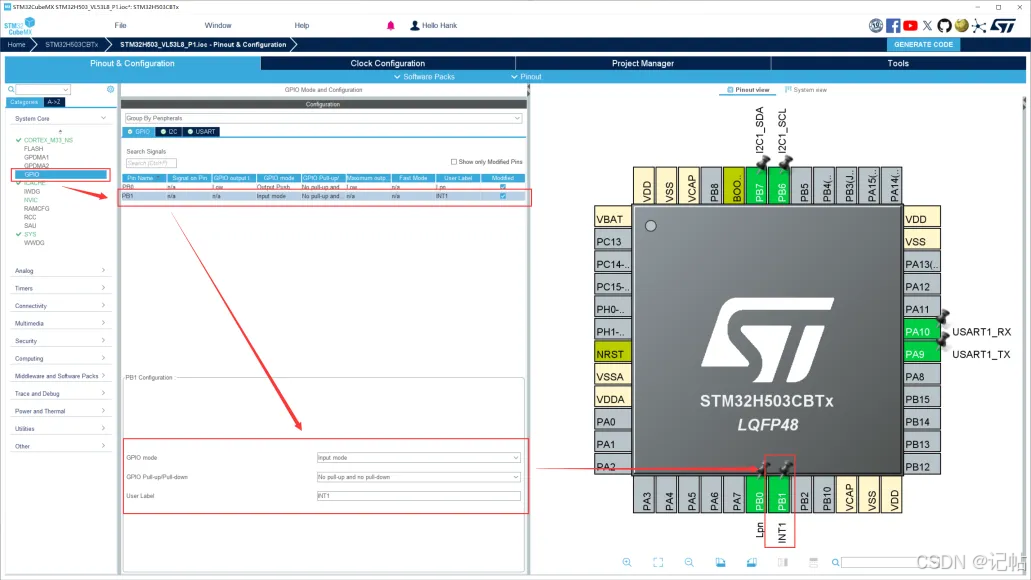

INT设置
自主模式可以通过获取INT管脚进行判断数据是否准备好。
TOF
TOF
配置PB1为输入模式。
TOF

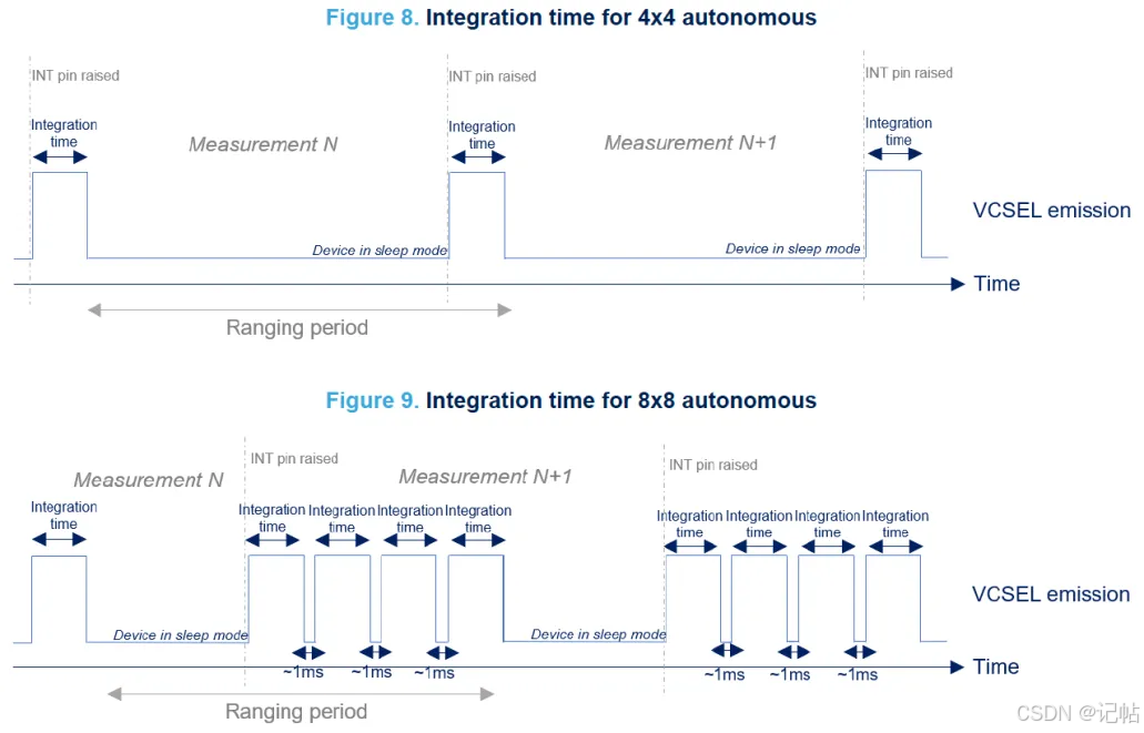

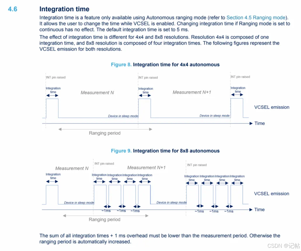

积分时间/曝光时间(Integration time)
TOF
积分时间是一项仅在使用自主测距模式时可用的功能(请参阅第 4.5 节测距模式)。 它允许用户在启用 VCSEL 时更改时间。 如果测距模式设置为连续,则更改积分时间无效。 默认积分时间设置为 5 ms。
对于 4x4 和 8x8 分辨率,积分时间的影响是不同的。 分辨率 4x4 由一个积分时间组成,8x8 分辨率由四个积分时间组成。 下图表示两种分辨率的 VCSEL 发射。
TOF
所有积分时间之和 + 1 ms 开销必须低于测量周期,否则测距周期将自动增加。

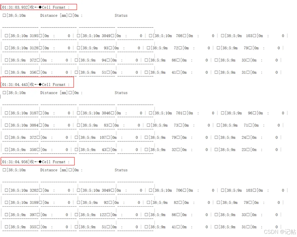

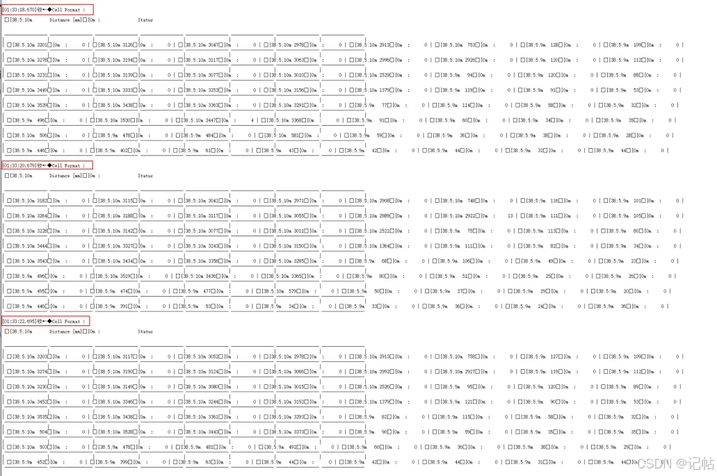

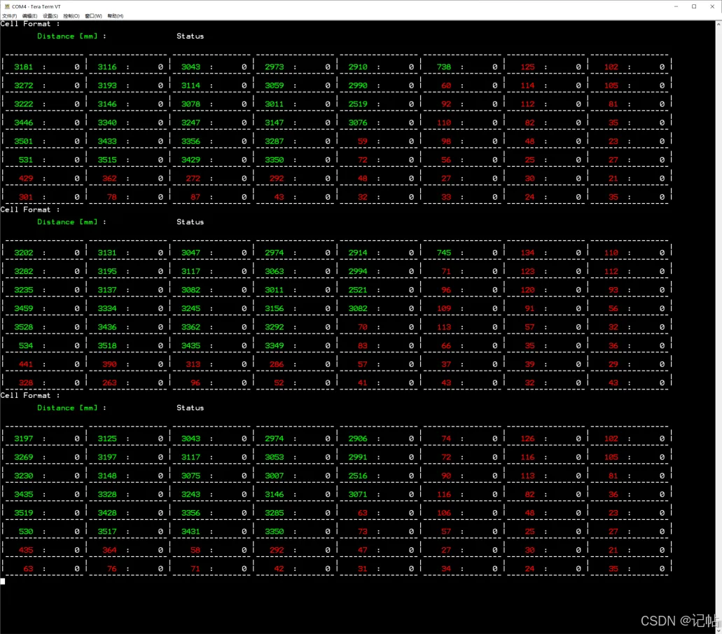

演示结果
当分辨率为4*4时候,需要积分1次,设置的积分时间为500ms,那么对应的频率应该是2Hz。
TOF
当分辨率为8*8时候,需要积分4次,设置的积分时间为500ms,那么对应的频率应该是0.5Hz。
TOF
配置完成后可以在Tera Term下查看结果,如下是8*8的显示。
TOF
