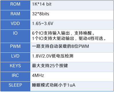

HS9069P 是采用低功耗高速CMOS 工艺制造的8 位单片机,它内部包含一个1K*14-bit 的一次性可编程只读电存储器(OTP-ROM)。HS9069P内部支持大驱动红外发射、T型按键扫描、低功耗模式,是一款超高性价比的红外发射MCU。
2、产品特征
CMOS

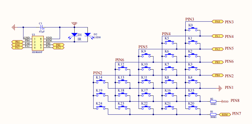

4、应用电路
CMOS

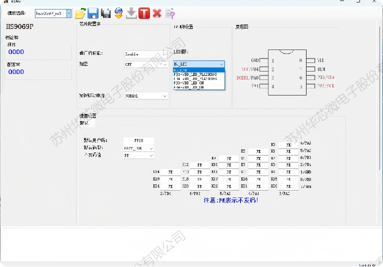

5、智能开发软件
HS9069P支持通过智能开发软件便捷开发红外发射应用。用户仅需输入所需的码值、码型等参数,即可自动生成烧录程序,实现快速配置与部署。

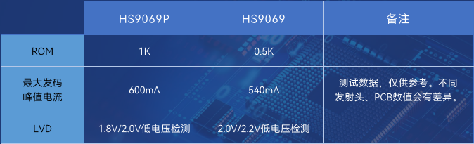

6、HS9069P与HS9069的对比
CMOS
PIN TO PIN:
HS9069P和HS9069 SOP8脚位完全兼容,切换不用更换PCB。
烧写:
烧写文件:HS9069P可以兼容烧写HS9069的烧录文件。
烧写器:相同。均支持五代烧录器。
转接卡:相同。芯片烧写脚相同。
