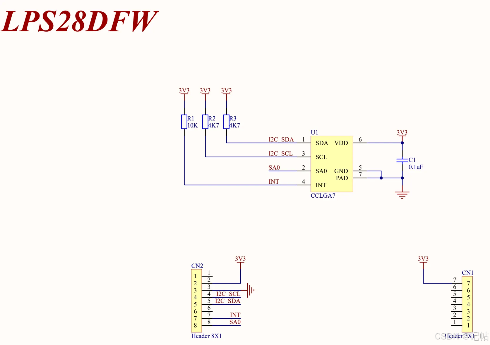

对于LPS28DFW,可以使用IIC进行通讯。 最小系统图如下所示。
气压计

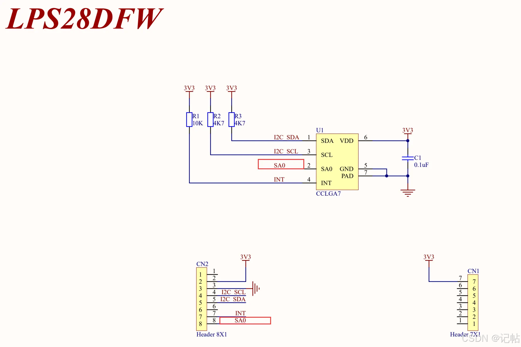

本文使用的板子原理图如下所示。
气压计
速率
该模块支持的I2C速度最快位快速模式+(1M)。
气压计

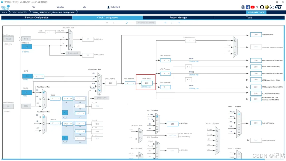

配置时钟树,配置时钟为250M。

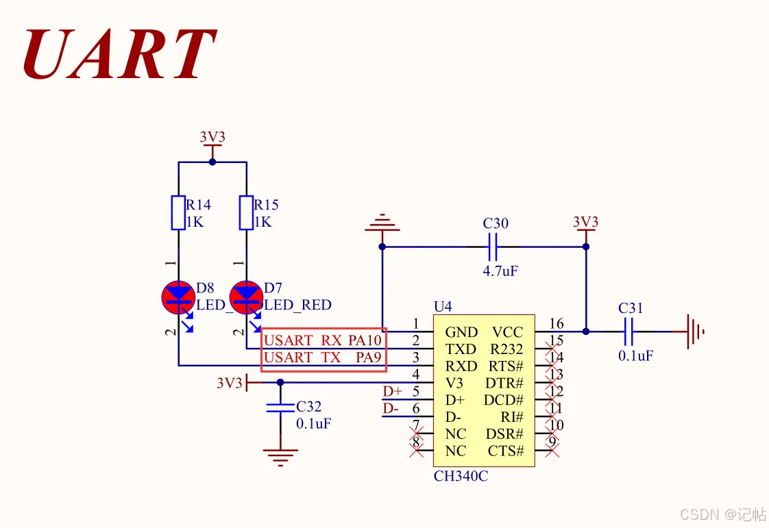

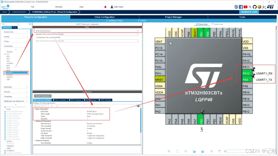

查看原理图,PA9和PA10设置为开发板的串口。
气压计
配置串口,速率为115200。
气压计

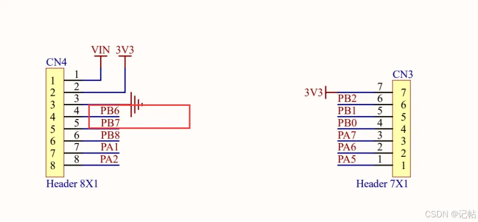

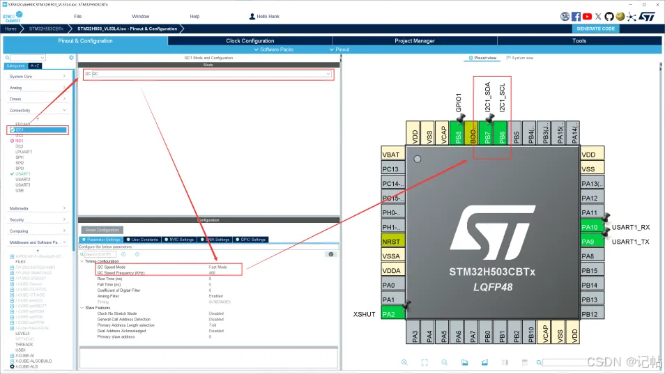

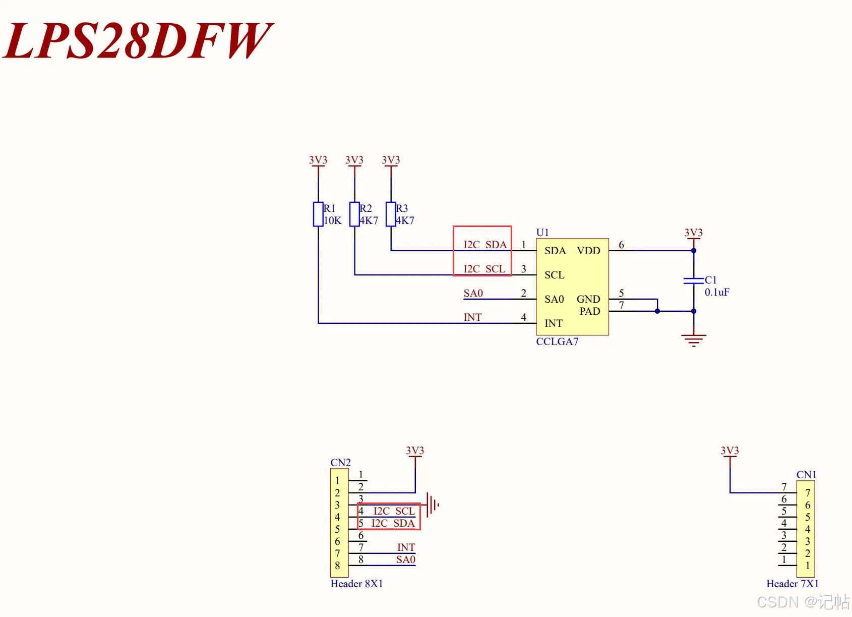

IIC配置
在这个应用中,LPS28DFW模块通过I2C(IIC)接口与主控器通信。具体来说,LPS28DFW模块的I2C引脚连接到主控器的PB6和PB7两个IO口。
气压计
气压计
配置IIC为快速模式,速度为400k。
气压计

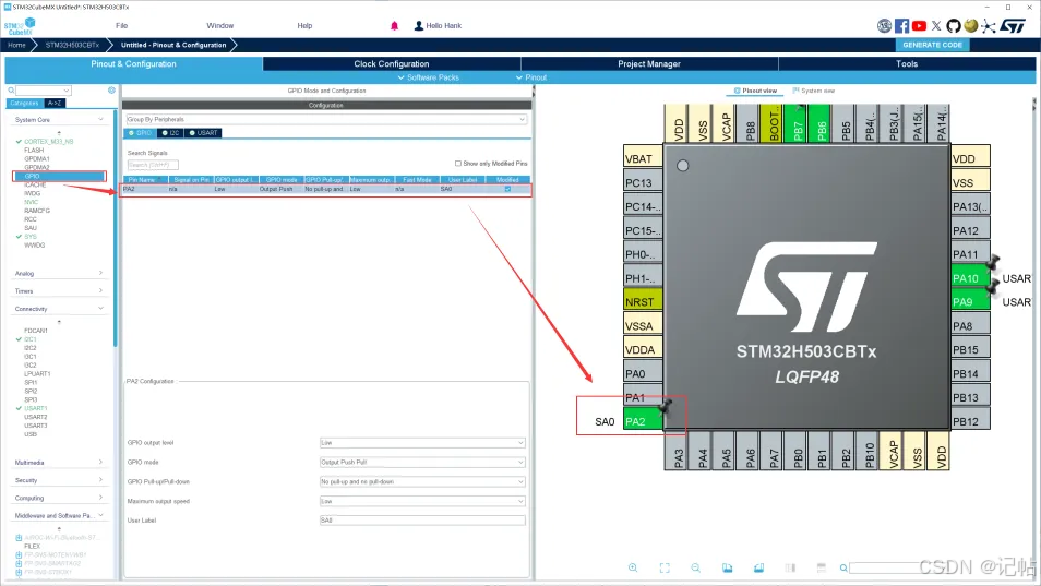

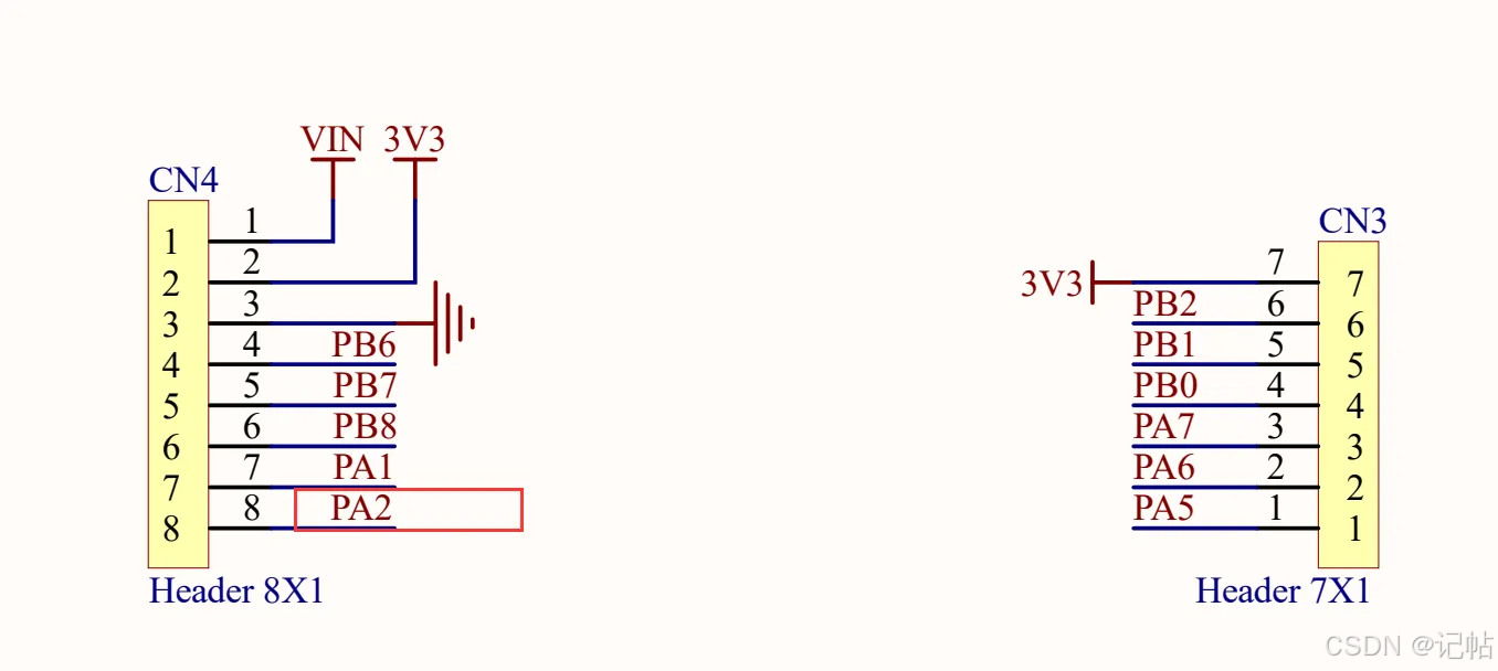

SA0地址设置
通过设置SA0管脚的高低电平可以改变模块的地址。
气压计
这里设置SA0管脚位输出管脚。
气压计
气压计
气压计
