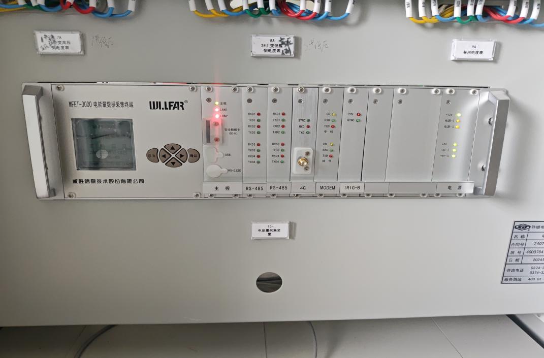

项目背景:近期,北京某科技有限公司找到我们,要采集该变电站威盛信息技术的电能量采集终端(WFET-3000),采集终端的内部协议为IEC102协议,需要实现IEC102协议的数据采集。

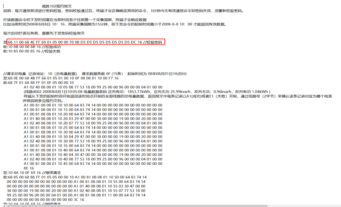

变电站威盛电能量采集终端变电站威盛102协议报文示例
针对IEC102协议采集难点,技术层面开发定制对应IEC102协议采集软件及驱动,实现客户软件及硬件方式采集。

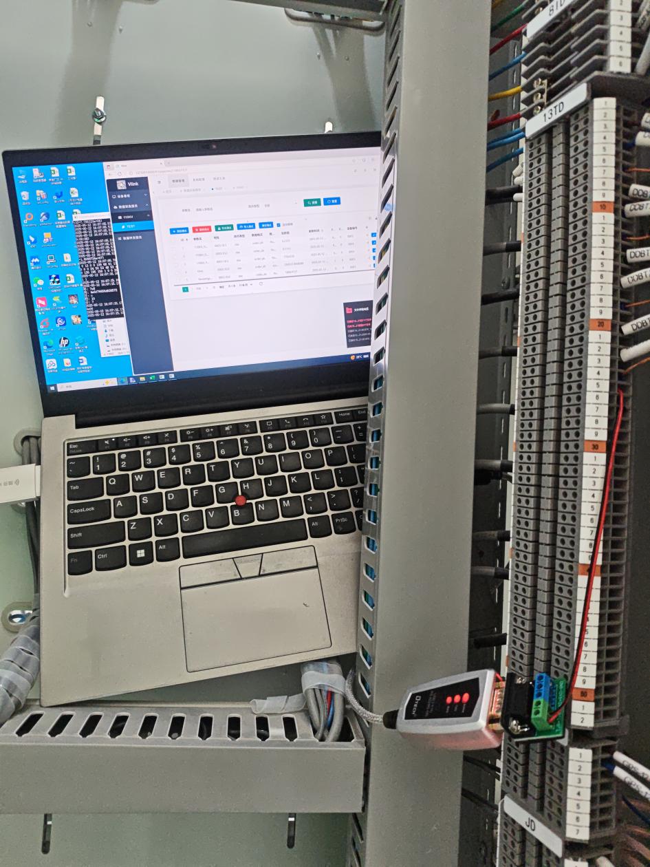

客户现场配合,搭配我司数采物联DAQ上位机数据采集软件,现场串口接线对接本地服务器(上位机电脑),本地服务器(上位机电脑)安装上位机软件,串口形式接线对接上位机,搭配测试采集成功,解决协议读取解析难关,最终落地环境以硬件产品实施。

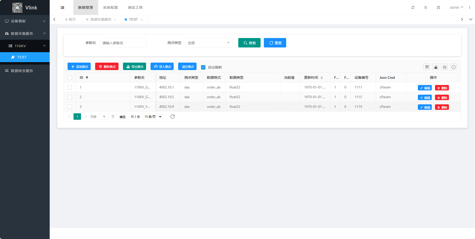

根据提供的对应协议说明及点表信息,上位机配置相关点位,对接调试后,实施采集。

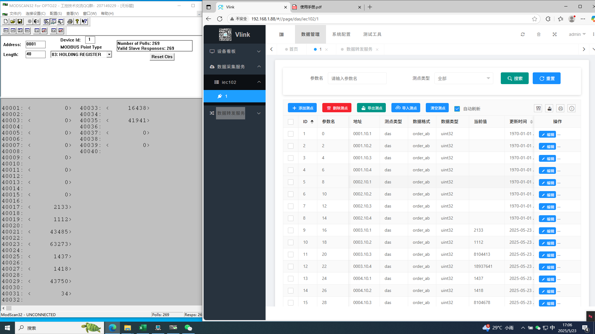

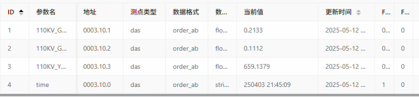

数据采集示例

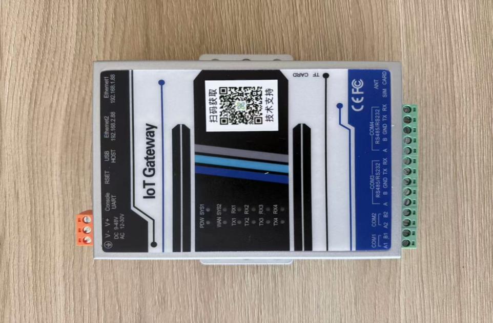

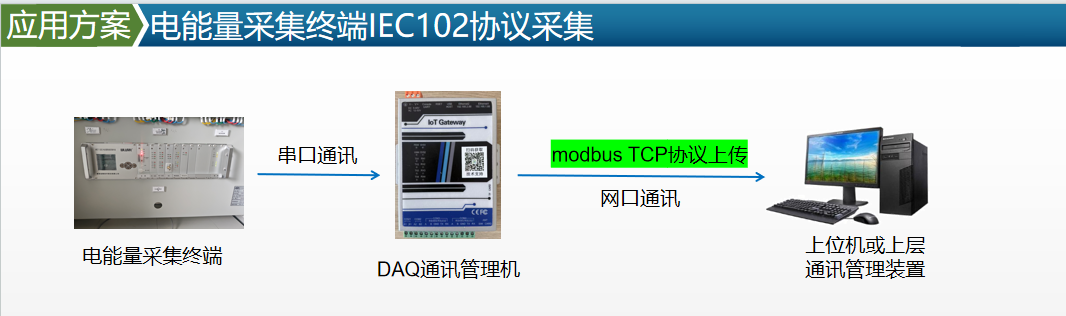

协议采集成功,转modbus TCP功能对应硬件,使用我公司产品通讯管理机(DAQ-GP-DPU102),组网方式如下图
变电站
采集方案拓扑图

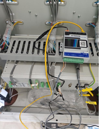

现场安装实施及数据对接

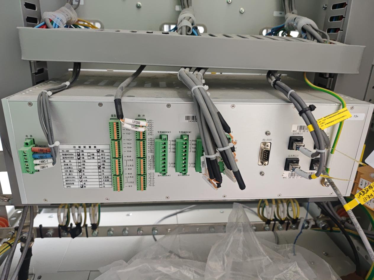

现场安装实施,电能量采集终端通过串口接入通讯管理机,通讯管理机供电布线,上层网口modbus TCP输出布线。
变电站变电站变电站
产品及现场安装实施
实施数据采集最终展示
针对采集数据字段,客户主要体现电量,其他电量信息没有推送,对接数据示例(下图),数据成功对接。
变电站变电站
