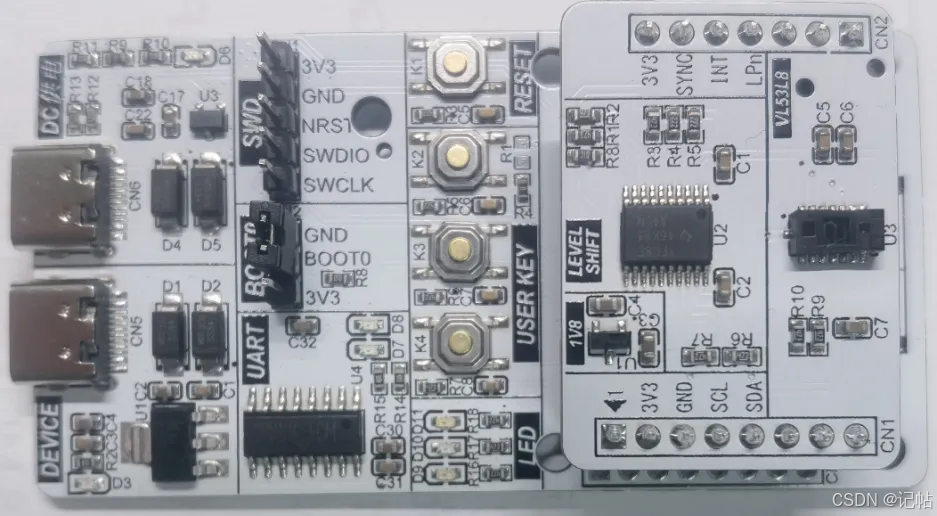

首先需要准备一个开发板,这里我准备的是自己绘制的开发板,需要的可以进行申请。
主控为STM32H503CBT6,TOF为VL53L8CX

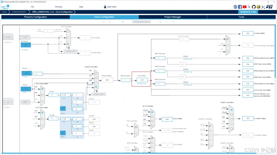

配置时钟树,配置时钟为250M。

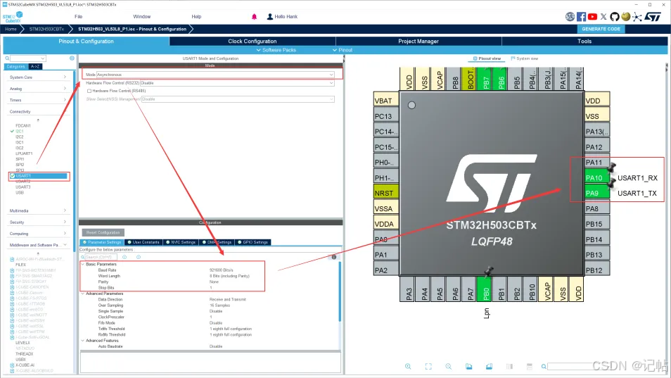

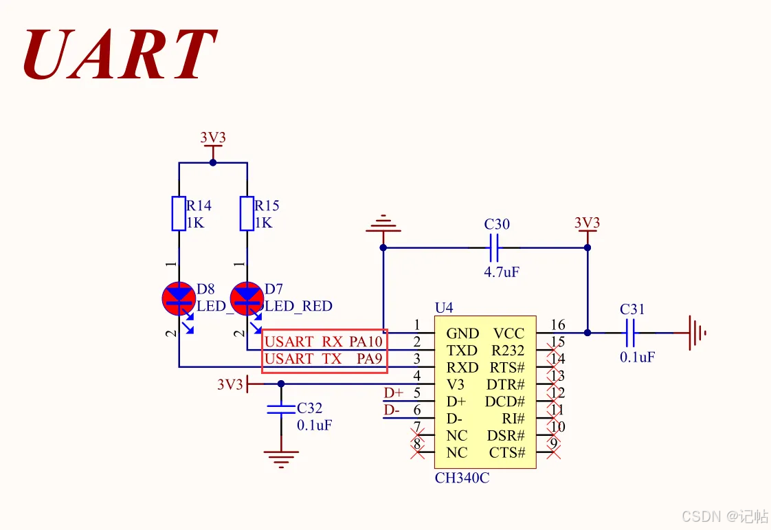

串口配置

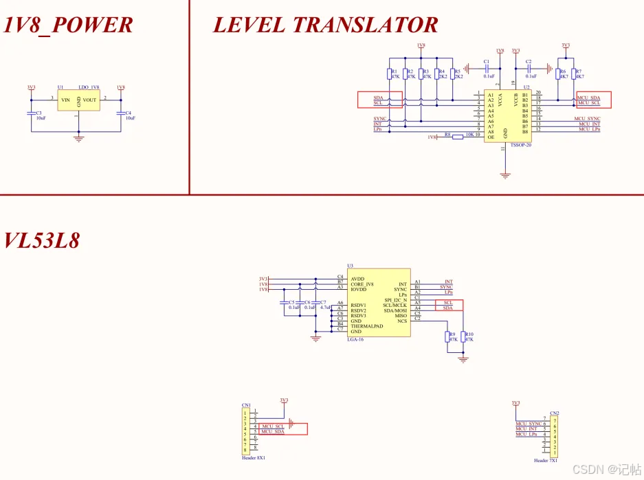

查看原理图,PA9和PA10设置为开发板的串口。
传感器
配置串口,速率为921600。
传感器

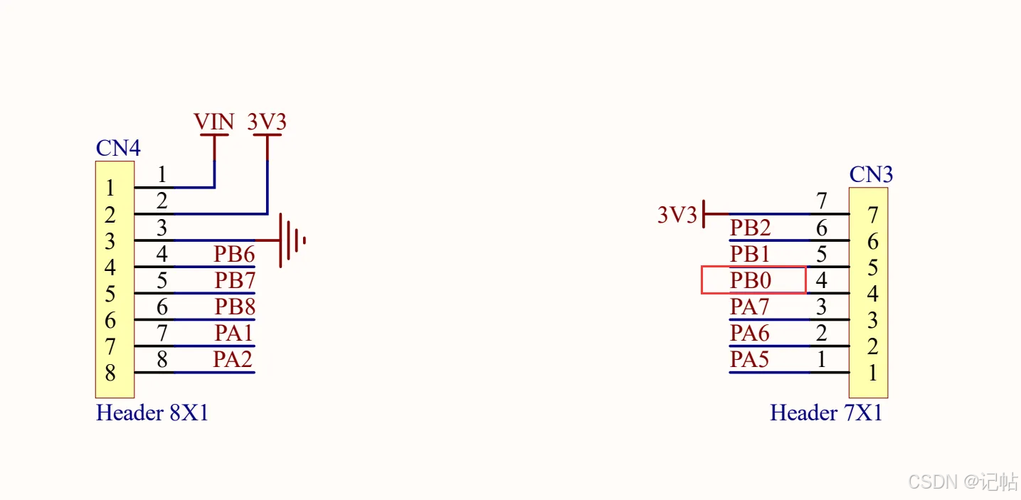

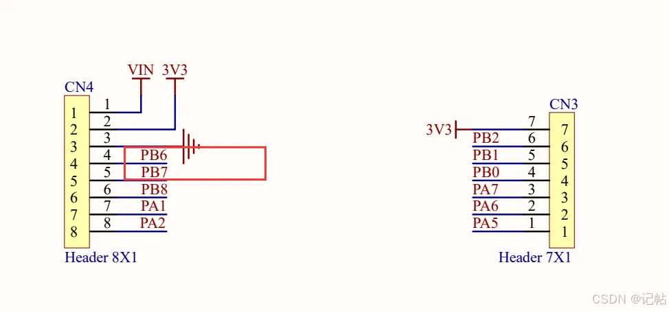

IIC配置
在这个应用中,VL53L8CX模块通过I2C(IIC)接口与主控器通信。具体来说,VL53L8CX模块的I2C引脚连接到主控器的PB6和PB7两个IO口。
传感器
传感器
配置IIC为快速模式,速度为400k。

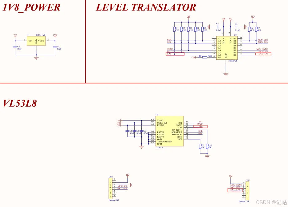

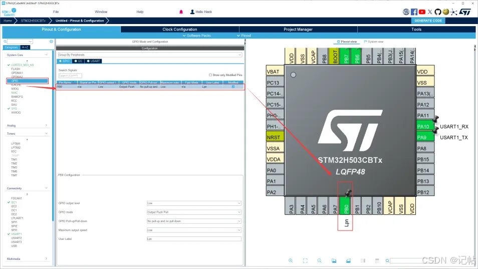

LPn 设置
若进行IIC通讯,LPn设置为高电平状态。
传感器
这里对应管脚为PB0。
传感器
传感器
传感器

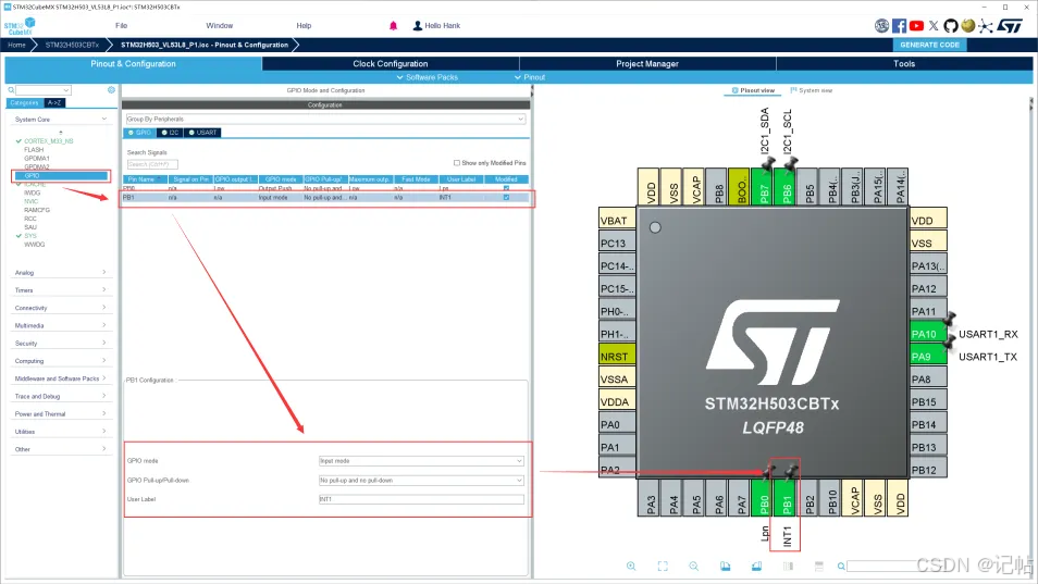

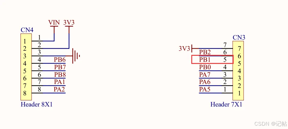

INT设置
自主模式可以通过获取INT管脚进行判断数据是否准备好。
传感器
传感器
配置PB1为输入模式。
传感器

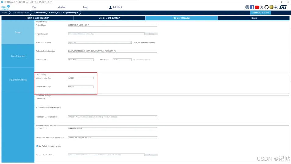

堆栈设置
传感器

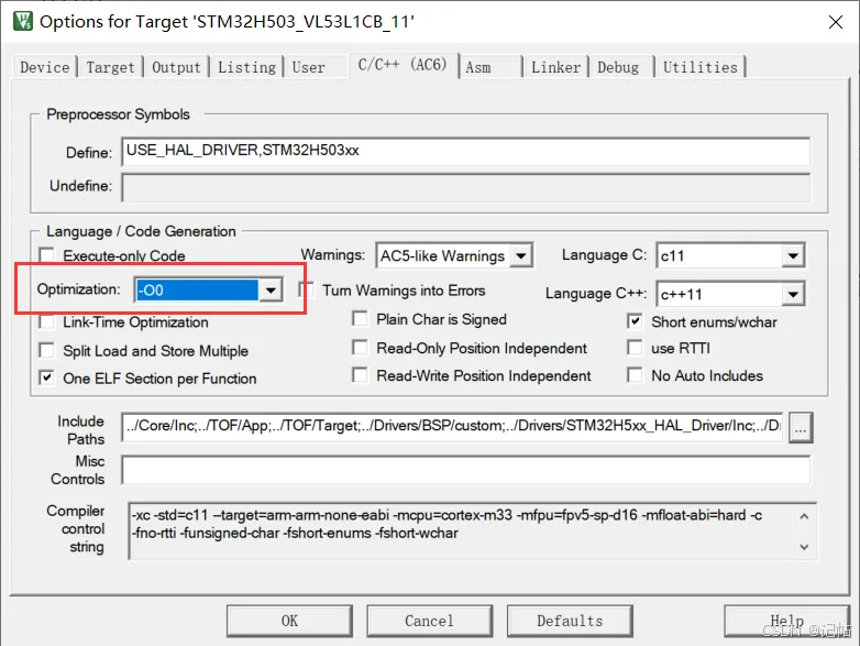

若无法正常运行需要修改优化等级。
