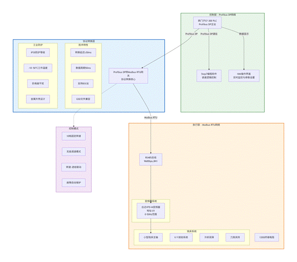

三、通讯方案拓扑与实现逻辑
(一)硬件连接拓扑
MODBUS RTU
网关接线:网关的 Profibus DP 端口通过专用总线电缆接入西门子 S7-300 PLC 的 DP 主站接口,设置网关站地址为 3(在 PLC 组态中匹配);网关的 RS485 端口通过屏蔽双绞线接入台达 VFD-M 变频器的 RS485 通讯口,总线末端加装 120Ω 终端电阻,抑制信号反射。
设备参数配置
变频器侧:设置通讯协议为 Modbus RTU,从站地址为 1,波特率 9600bps,数据位 8,停止位 1,无校验;将变频器控制模式设为 “通讯控制”,允许通过通讯指令修改运行频率。
网关侧:配置 Profibus DP 通讯参数与 PLC 一致,映射变频器的转速指令寄存器(40001)、实际频率寄存器(40002)、故障代码寄存器(40003)至 Profibus DP 数据区。
MODBUS RTU
(二)核心设备协同机制与配置要点
网关与西门子 S7-300 PLC 协同配置
网关生成标准 GSD 文件,导入西门子 Step7 组态软件,在硬件组态中添加网关设备,完成 Profibus DP 总线参数配置,设置数据交换周期为 50ms;
在 Step7 中建立数据块,将网关映射的变频器寄存器地址与 PLC 内部变量关联:如将 PLC 的 DB1.DBW0(转速指令)关联至网关的输出数据区,将网关输入数据区关联至 PLC 的 DB1.DBW2(实际频率)、DB1.DBW4(故障代码)。
网关与台达 VFD-M 变频器协同配置
网关启用 Modbus RTU 主站模式,设置轮询周期与 PLC 数据交换周期一致(50ms),针对台达 VFD-M 变频器的寄存器地址进行精准映射:写入寄存器 40001 对应转速指令,读取寄存器 40002 对应实际运行频率,读取寄存器 40003 对应故障代码;
变频器侧通过面板确认通讯参数无误后,保存参数并重启,确保通讯功能生效。
协同控制逻辑配置
PLC 程序编写:在 Step7 中编写调速控制程序,根据加工工艺需求,通过触摸屏下发转速指令至 DB1.DBW0,指令经网关转换为 Modbus RTU 写指令,下发至变频器;编写联动控制程序,当主轴转速低于 20Hz 时,自动降低进给速度 50%,避免闷车;
故障处理程序:当 PLC 检测到 DB1.DBW4(故障代码)非零时,立即触发 Q0.0 输出,切断铣床动力电源,并在 HMI 界面显示故障原因(如代码 01 代表过流、代码 02 代表过载)。
