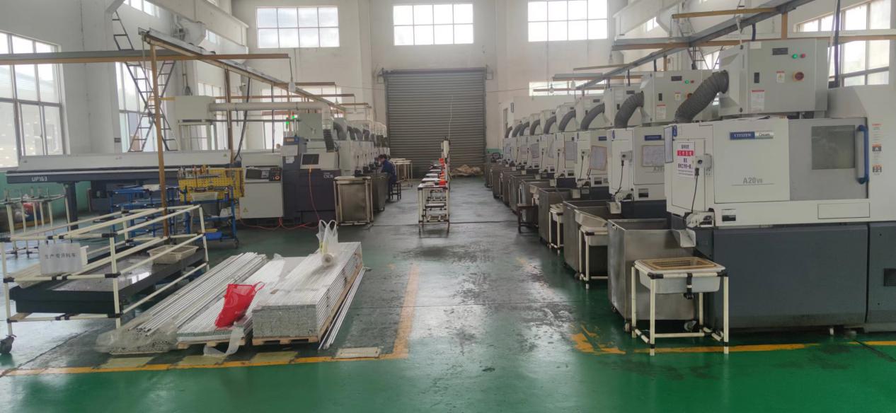

常州市嘉爵机械配件厂。
机械
响应国家政策,申报智能车间,优化管理
车间设备包括:发那科机床、三菱机床。

车间设备情况:
机械机械机械

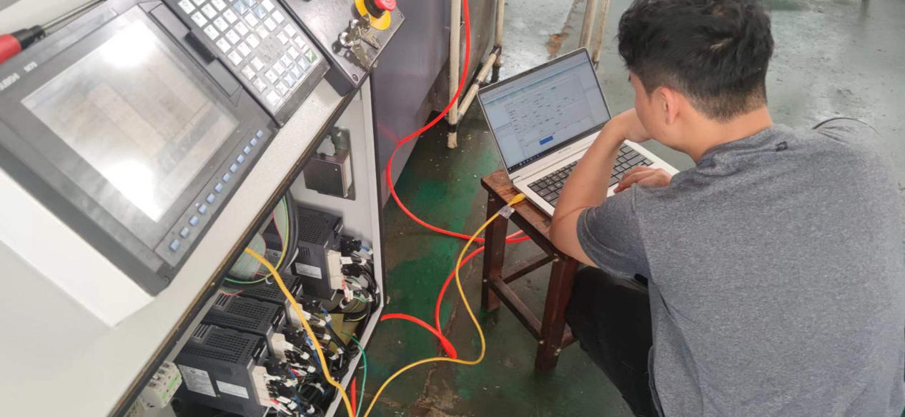

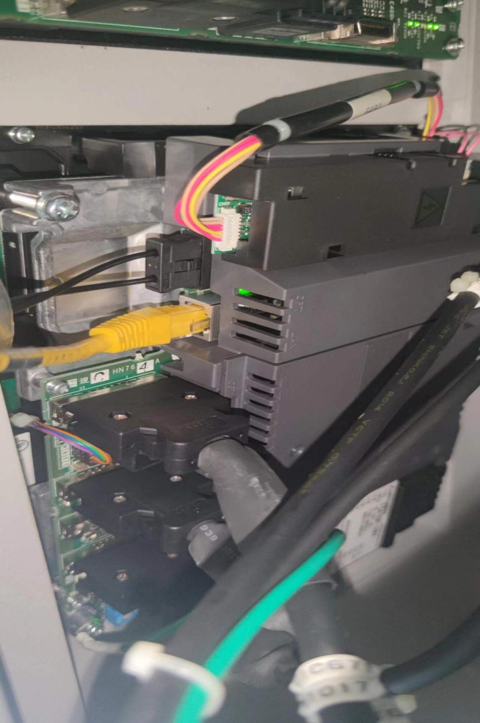

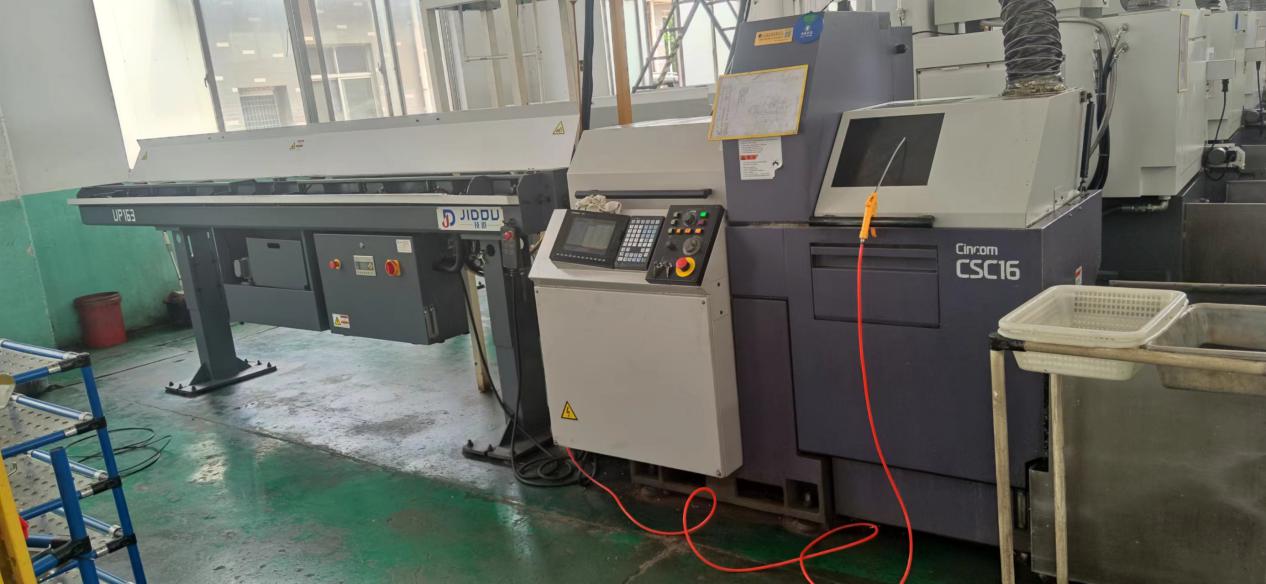

现场实施
机械

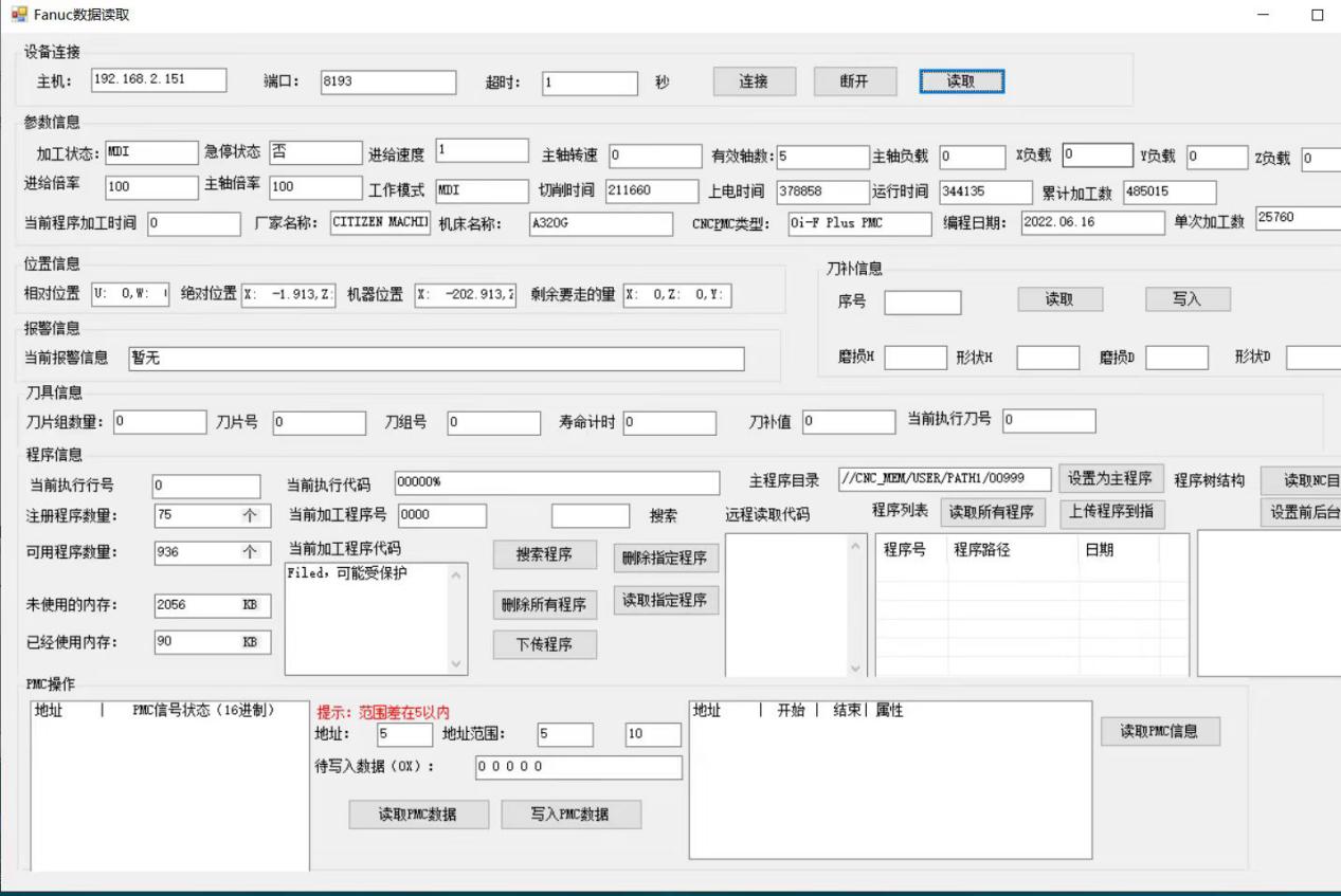

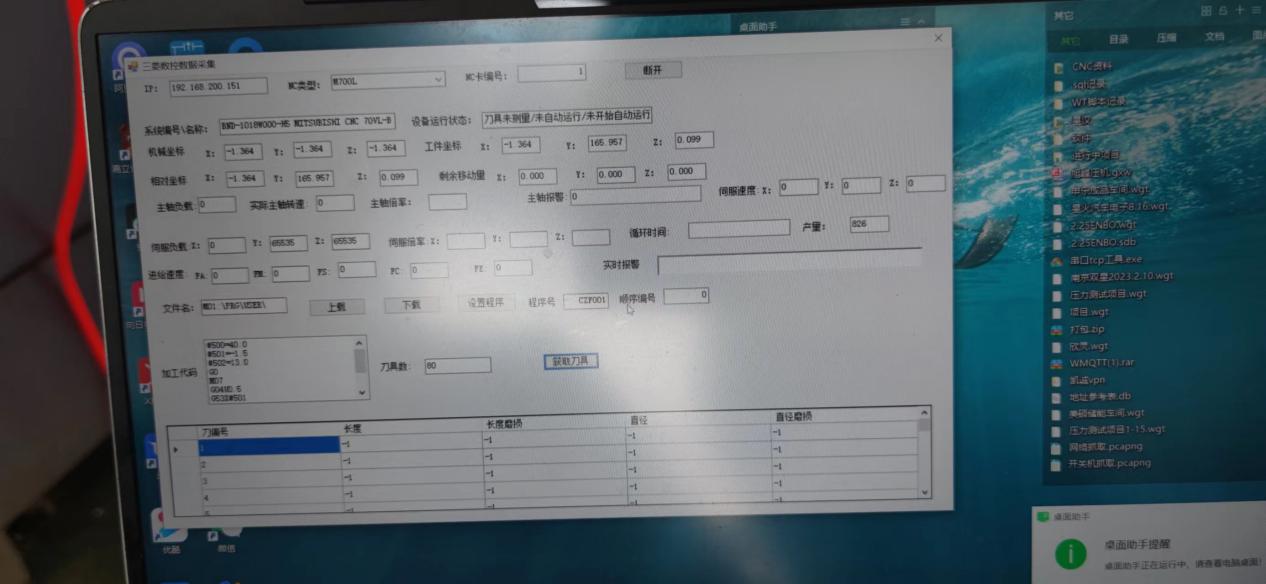

数据采集展示
机械机械

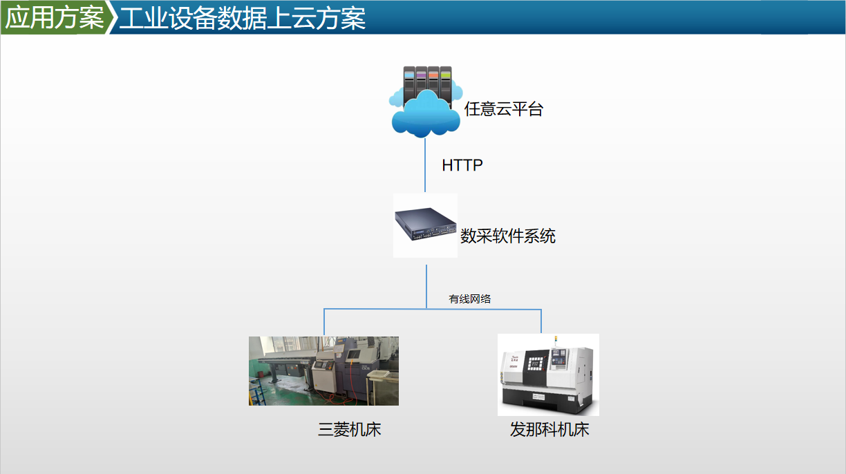

项目方案
采用有线网络采集的方式,将数采软件系统布置到中心服务器上,通过网线连接到每台设备,将采集到的数据通过HTTP服务传到MES平台,采集系统也会将数据备份在本地数据库。
