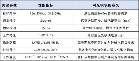

● 为高速光模块、光通讯的严苛要求而生,以下是我们的性能指南:
差分晶振
光模块常用频点:156.25MHz,312.5MHz ,625M;
频率稳定度±20PPM,老化率仅为±3PPM/year,极端环境条件下具有稳定的起振特性,3ms内起振,具有高精度、高稳定性、高可靠性的特点;
封装尺寸齐全,提供3225/2520/2016多种封装尺寸,可满足光模块小型化的需求;
可兼容多种电压1.8V-3.3V,具备三态输出TTL/HCOMS兼容;
工作温度支持-40℃ ~ +85℃及-40℃ ~105℃,在特殊环境依然能够持续稳定工作,且不易出现“温漂”现象,从而满足光模块的高温需求在宽温的条件下正常工作。
