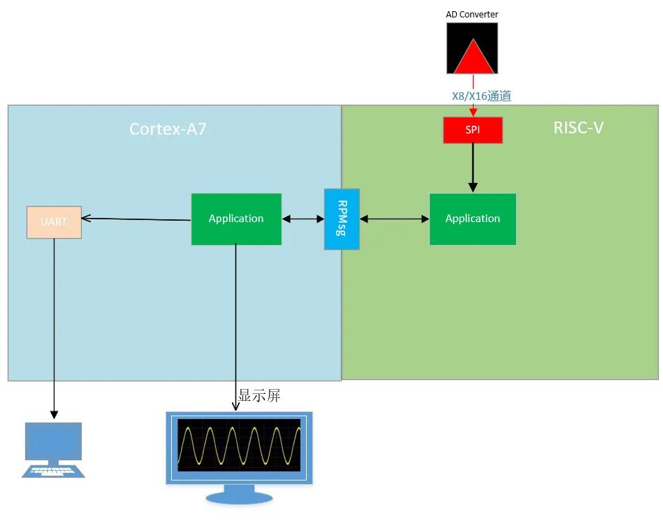

T113-i实例:T113-i的ARM Cortex-A7核心运行Linux系统,负责数据处理与Qt波形显示;而RISC-V核心则专注于实时任务,运行RTOS程序,通过SPI总线高速采集8通道AD数据,再通过RPMsg将数据实时传输至ARM核心。这种“实时采集+通用处理”的分工模式,使得RISC-V核心能够专注于实时任务,减少Linux系统调度带来的延迟,从而大幅提升数据采集效率。

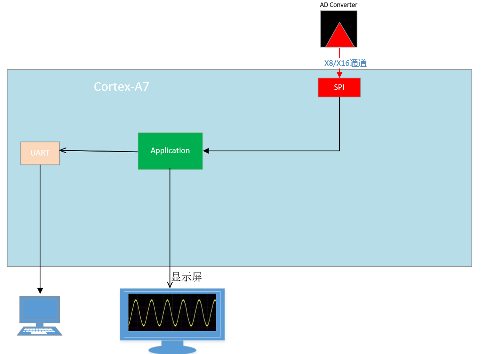

A40i实例:A40i由于没有RISC-V核心,因此AD采集需依赖ARM Cortex-A7核心独立完成,从SPI总线高速采集8通道AD数据、AD数据处理到Qt波形显示,均在Linux系统下运行。尽管Cortex-A7是成熟的通用计算核心,但在实时性场景中,其需要兼顾系统调度、多任务管理等额外工作,会增加数据处理的延迟,影响采样效率。

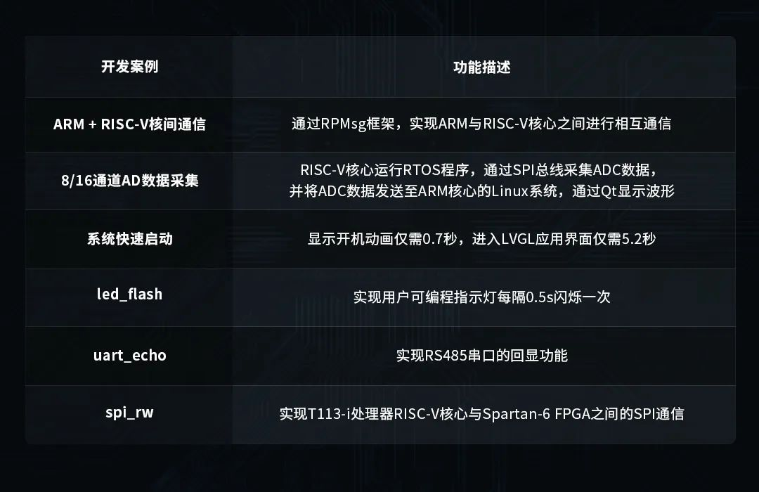

创龙科技基于T113-i提供了许多较为实用的RISC-V开发案例,并持续更新中。部分案例说明如下:
