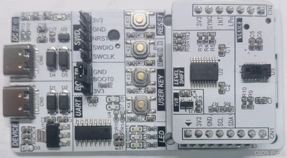

硬件准备
首先需要准备一个开发板,这里我准备的是自己绘制的开发板,需要的可以进行申请。
主控为STM32H503CBT6,TOF为VL53L8CX
TOF

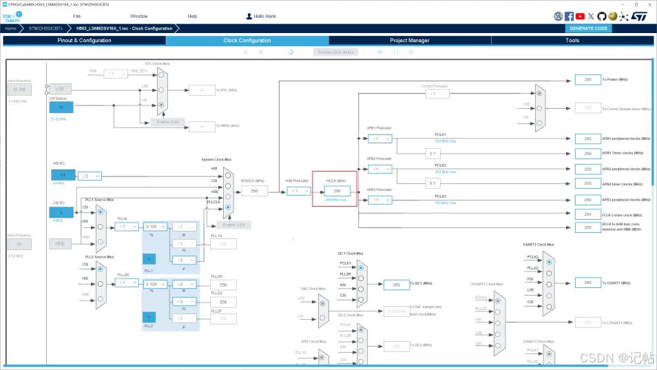

生成STM32CUBEMX
用STM32CUBEMX生成例程,这里使用MCU为STM32H503CB。 配置时钟树,配置时钟为250M。

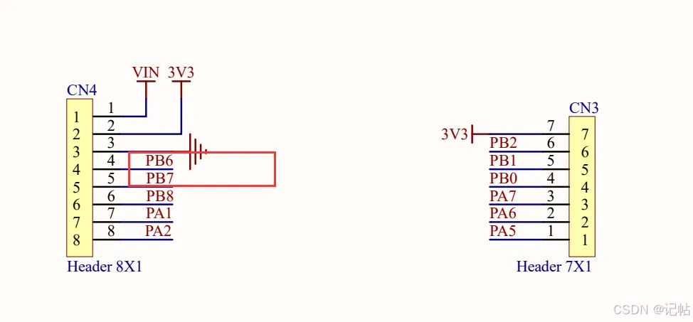

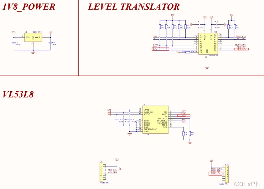

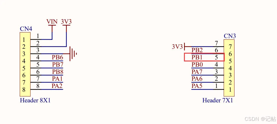

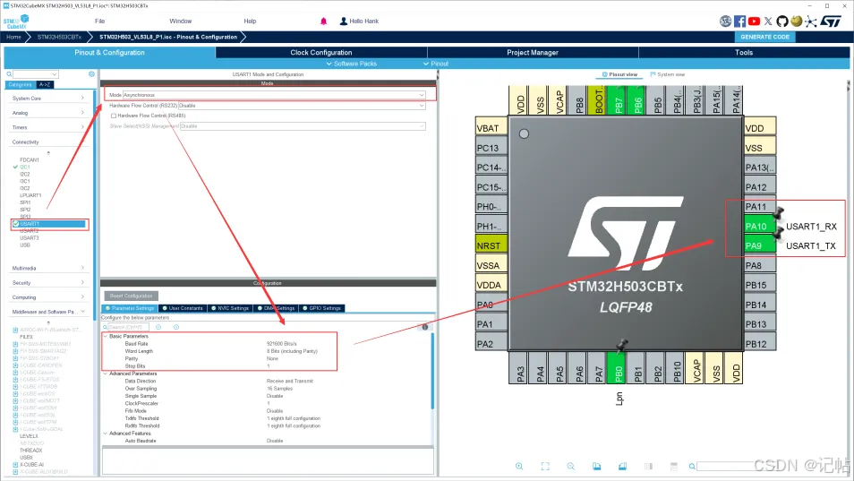

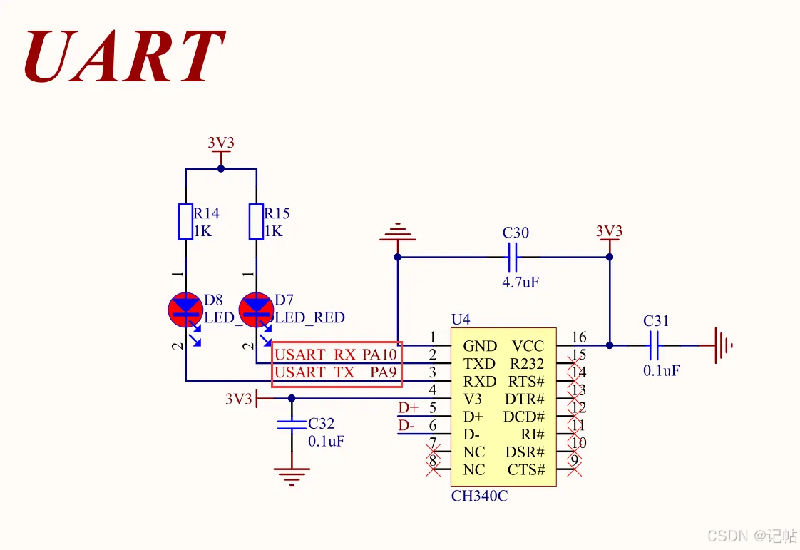

串口配置
查看原理图,PA9和PA10设置为开发板的串口。
TOF
配置串口,速率为921600。
TOF

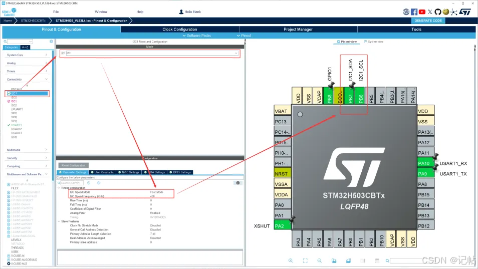

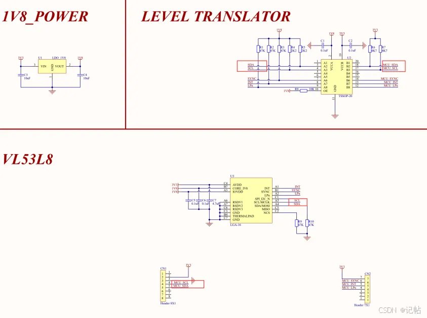

IIC配置
在这个应用中,VL53L8CX模块通过I2C(IIC)接口与主控器通信。具体来说,VL53L8CX模块的I2C引脚连接到主控器的PB6和PB7两个IO口。
TOFTOF
配置IIC为快速模式,速度为400k。
TOF

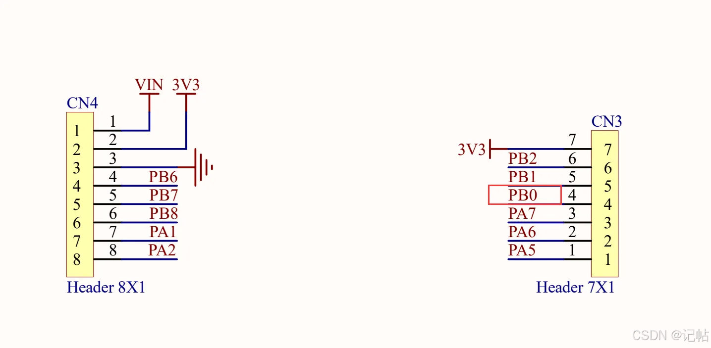

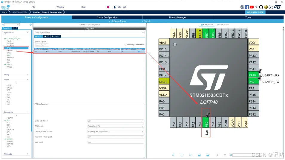

LPn 设置
若进行IIC通讯,LPn设置为高电平状态。
TOF
这里对应管脚为PB0。
TOF
TOF
TOF

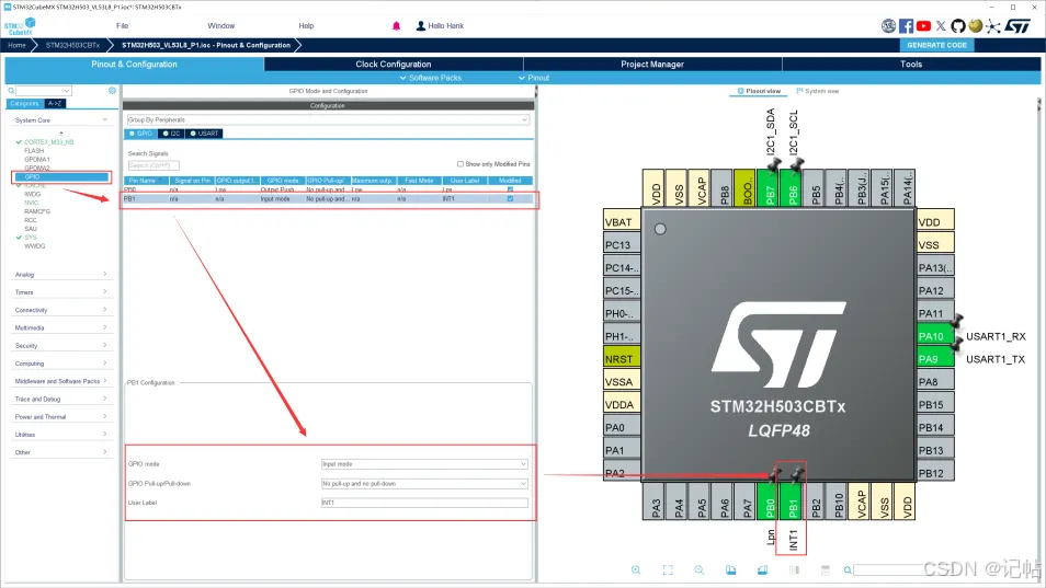

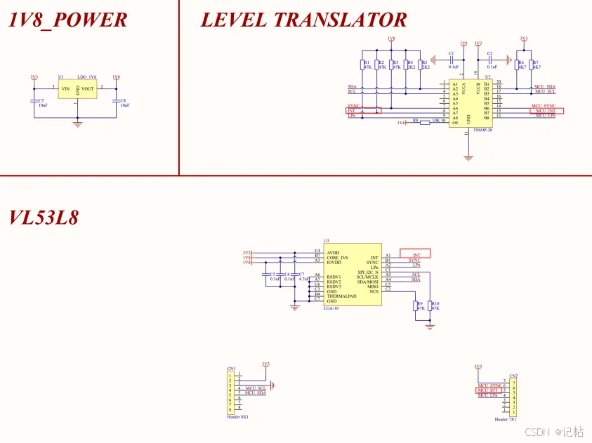

INT设置
自主模式可以通过获取INT管脚进行判断数据是否准备好。
TOF
TOF
配置PB1为输入模式。
TOF

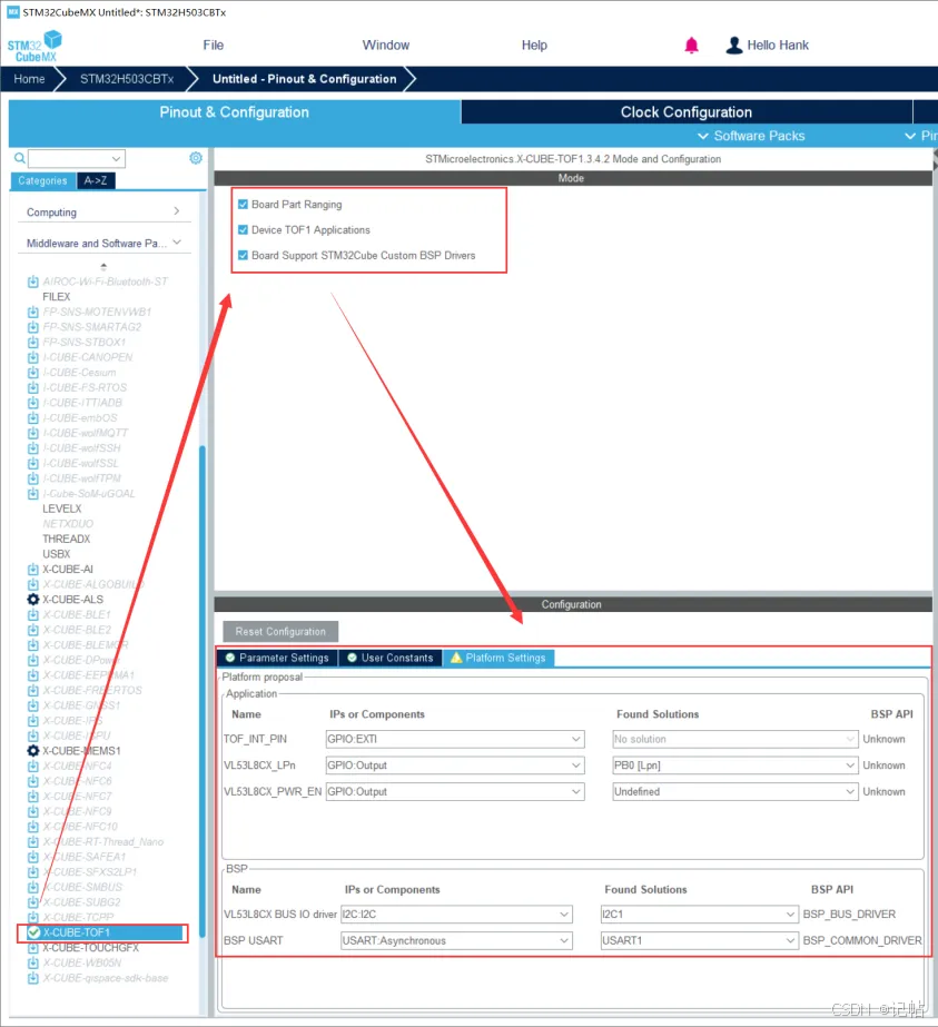

X-CUBE-TOF1
本节介绍在不需要使用样例应用时如何使用STM32CubeMX将X-CUBE-TOF1软件包添加到项目中。有了这样的设置,就只配置了驱动层。
TOF

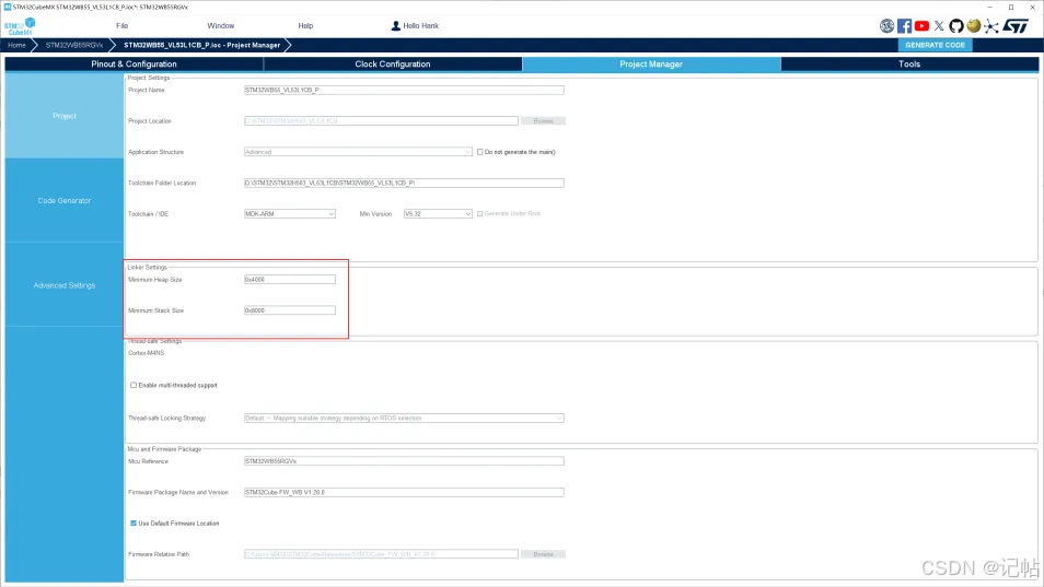

堆栈设置
TOF

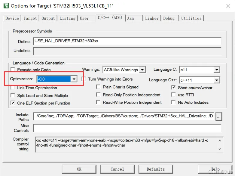

若无法正常运行需要修改优化等级。
TOF

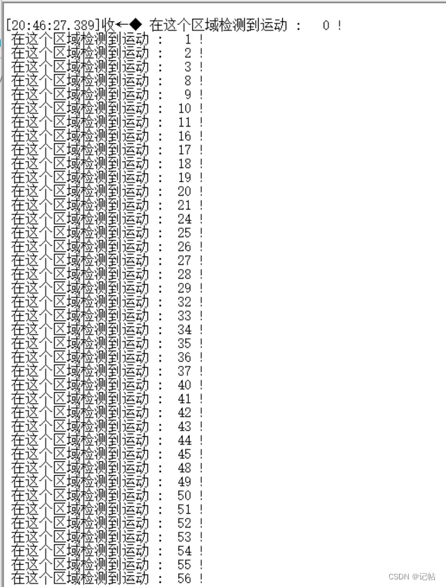

演示结果
检测运动情况下运动强度如下所示。
TOF
