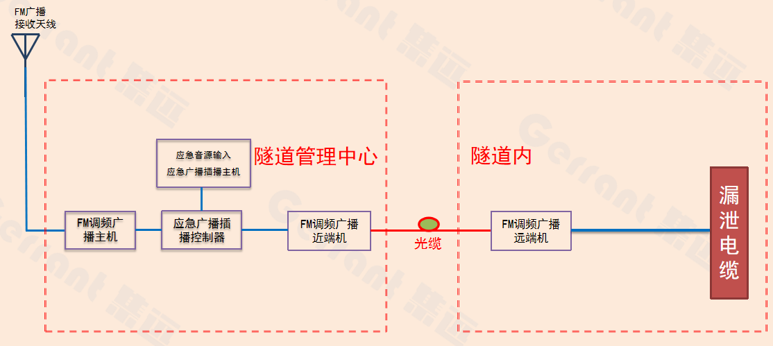

 海外高速公路调频广播主要由FM调频广播主机、应急插播控制器、FM调频广播近端机等组成。
  1. FM调频广播系统前端
调频广播系统前端由隧道外定向接收天线、FM调频广播主机、应急广播插播主机、调频广播数字近端机等设备组成。由架设在隧道外定向天线接收调频广播信号,传输到FM调频广播主机,信号滤波、功放放大后进入FM调频广播数字近端机,近端机将调频广播信号转换成数字光信号,利用光缆传输损耗小、易施工的特点,将数字光信号传输至隧道内的FM调频广播数字远端机。
  1.  隧道内信号覆盖系统
隧道内覆盖系统由FM调频广播远端机、射频同轴电缆、功分器、耦合器和漏泄电缆等组成。远端机将近端机传输过来的数字光信号转换成射频信号后再次放大,经放大的信号通过多系统合路平台POI合路成一路,经功分器、耦合器将信号合理分配至隧道内安装的漏泄电缆中,漏泄电缆将信号均匀覆盖到整条隧道内。
