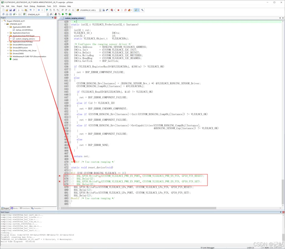

代码配置
在custom_ranging_sensor.c代码中,有IO口驱动VL53L8CX进行复位的代码,由于没有配置对应的IO,所以需要注释掉。
区域检测
