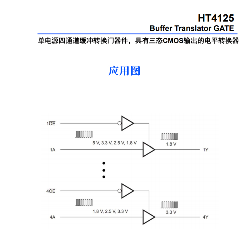

       HT4125核心优势在于其针对便携式和电池设备优化的宽电压运行能力,这一特性使其能够轻松适配不同电压规格的电子系统,大幅提升了器件的通用性和应用灵活性。为实现跨电压域的信号兼容,该器件采用低阈值电路设计输入端口,当电源电压Vcc=3.3V时,可精准匹配1.8V输入逻辑信号,完美胜任1.8V至3.3V的电平上行转换工作,有效解决了低电压逻辑与中电压逻辑之间的信号交互问题。更值得一提的是,其输入端子具备5V输入耐受能力,在Vcc=2.5V的工况下,可灵活配置为3.3V至2.5V的电平下行转换模式,进一步拓展了电平转换的适用范围。而1.8V至5.5V的宽Vcc工作范围,更是打破了传统器件电压适配的局限,能够根据实际需求灵活调整开关输出电平,实现与不同规格控制器或处理器的稳定连接,为复杂电子系统的电压架构设计提供了更多可能性。

在电平转换模式上,HT4125支持灵活的上行转换与下行转换,不同电源电压下的转换规格清晰明确,为精准选型和电路设计提供了明确依据:
上行转换模式下,当VCC=1.8V时,可实现1.2V至1.8V的电平转换;VCC=2.5V时,支持1.5V至2.5V转换;VCC=3.3V时,完成1.8V至3.3V转换;VCC=5.0V时,则可实现3.3V至5.0V的电平提升,满足低电压信号向高电压域传输的需求。
下行转换模式同样具备多电压适配能力,VCC=1.8V时,可将3.3V电平转换为1.8V;VCC=2.5V时,支持3.3V至2.5V转换;VCC=3.3V时,则能完成5.0V至3.3V的电平降低,有效解决高电压信号向低电压域传输的兼容问题。
      此外,HT4125的逻辑输出以电源VCC为基准,确保了输出信号与电源电压的精准匹配,提升了信号传输的稳定性。在3.3V VCC工况下,该器件还具备高达50MHz的工作频率,能够满足中高速信号传输的需求,适配更多高频应用场景。输入端子的TTL兼容性,使其可与传统TTL逻辑电路无缝对接,进一步提升了器件的通用性。值得注意的是,在任一有效VCC电压下,输入端子均可耐受5.5V电压,这一设计大幅提升了器件的抗干扰能力和使用安全性,降低了因电压波动导致器件损坏的风险。
