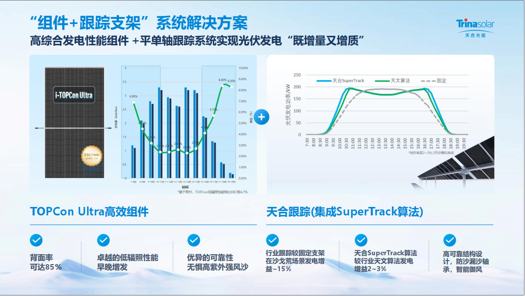

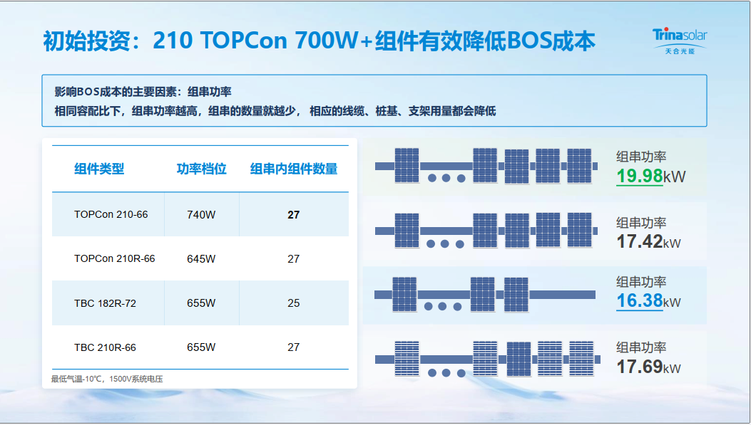

得益于天然的结构优势,至尊N型700W+TOPCon组件拥有出色的双面率、低辐照性能以及入射光角度响应(IAM)能力,在大多应用场景表现卓越。升级至i-TOPCon Ultra后,该系列组件持续提效,目前最高量产功率可达740W,相同容配比下,可提升组串功率,显著降低系统BOS成本。
天合光能
此外,天合光能特有的TOPCon沉积工艺优化及膜层设计,有效改善了组件产品的抗UV能力,进一步提升可靠性的同时,也带来实际的发电收益。无论是在沙戈荒场景的地面电站,还是在彩钢瓦场景的工商业电站,至尊N型700W+组件在初始投资和发电能力上均有优势,可降低度电成本2%以上。
03光储融合,收益升级,协力构建零碳未来
光伏市场化时代,发电曲线与用电需求的精准匹配,决定了每一度电的价值。依托高双面率及优异的低辐照性能,TOPCon组件在早晚时段的高发电能力能够实现客户价值更大化。此外,光储协同背景下,天合光能可为客户提供全套的高价值光储融合解决方案:TOPCon组件的高发电能力匹配跟踪支架的SuperTrack算法,同时辅以储能独有的AI动态调节,实现光伏发电“既增量又增质”。
