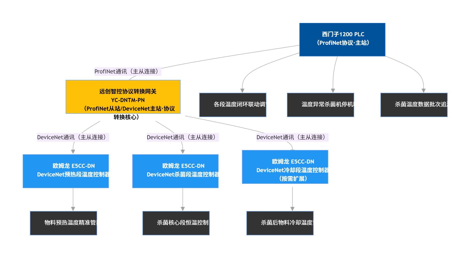

三、网络拓扑与接线
1. ProfiNet 侧
CPU 1215C ↔ XC208 电口 1,YC-DNTM-PN协议转换网关的 RJ45 接电口 2。PLC 给网关分配设备名“DNTM_PN_01”,IP 192.168.1.20,更新周期 8 ms。
2. DeviceNet 侧
网关 5 芯端子引出 CAN_H/CAN_L/Shield,采用 Belden 3082A 屏蔽电缆,干线长度 78 m,节点分布:
① 预热区 8 台 E5CC(节点 10-17),支线 ≤1 m;
② 保温区 12 台(节点 18-29),支线 1.5 m;
③ 冷却区 8 台(节点 30-37),支线 1.2 m;
终端电阻 120 Ω 分别置于网关侧与冷却区末端,确保反射 <5 %

四、网关参数配置(DeviceNet 主站)
1. 打开 GCS,选择协议栈“PNs-DeviceNetM”,波特率 250 kbps,MACID=0,Bus-off Recovery 启用;
2. 批量导入 E5CC 的 EDS 文件“OM_E5CC-DN.eds”,软件自动生成 28 条从站记录;
3. 映射 IO 长度:每台温控器占用
Input 6 Byte(PV 2 Byte, SV 2 Byte, ALARM 1 Byte, Status 1 Byte)
Output 4 Byte(SV Write 2 Byte, RUN/STOP 1 Byte, Alarm Reset 1 Byte);
总数据量 Input 168 Byte / Output 112 Byte,负载率 38 %;
4. 设置“Poll Rate”=10 ms,Heartbeat=1 s,通信故障 500 ms 后触发“Slave Offline”位;
5. 点击“Save to Flash”固化参数,断电保持。

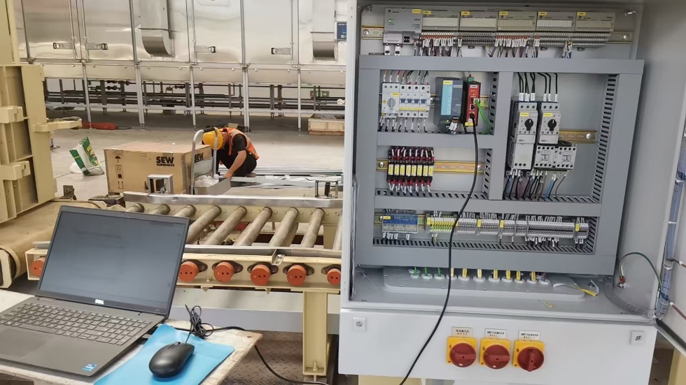

七、调试与验证
1. 冷态调试:
关闭蒸汽,仅运行网链,强制 PLC 写 SV=50 ℃,28 台温控器在 300 ms 内全部响应,SV 显示一致;
2. 热态梯度:
逐步通蒸汽升温至 85 ℃,实测温度偏差最大 0.6 ℃,网关通信帧延迟 6 ms(Wireshark 抓包),远低于工艺 3 s 阈值;
3. 断线测试:
拔掉节点 25 的 DeviceNet 支线,网关 480 ms 上报 Offline,PLC 立即收到报警并降功率,符合预期;
4. 连续 72 h 拷机:
共产出 63 万瓶调味酱,零温度质量事故,原人工巡检记录由 2 h/次改为系统 1 s 自动归档,节省 3 名操作工。
