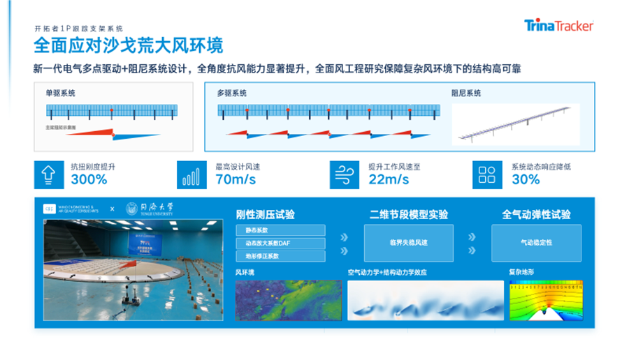

严苛气候环境下,高可靠运行是基础
应对沙戈荒场景高风速、高温差、高辐照等特点,天合跟踪定制推出了全面升级的开拓者1P跟踪系统。新系统升级了多点驱动技术和阻尼系统的双保险设计,多点驱动技术能够大幅提升支架结构整体的抗扭转刚度,通过分散主轴受力来提升结构的抗风能力。相比传统的机械多驱产品,天合自研的电气多驱系统可优化34%结构易损件,有效降低长期运行过程中因为结构磨损导致的支架故障率。阻尼器能有效地降低系统的动态响应,使跟踪器在大风天气下保持稳定运行。
光伏
针对沙戈荒复杂的地形和大风环境,天合光能和同济大学防灾减灾全国重点实验室及CPP等国内外权威实验室合作,通过全面的风工程研究来保障天合跟踪支架系统在复杂风环境下的运行安全。

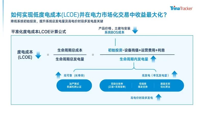

降低系统BOS成本,实现电站收益最大化
天合跟踪坚持以客户为中心,以技术创新为驱动,面对新政策下的电站收益问题,开拓者跟踪系统在设计层面就充分考虑了BOS成本的优化。
光伏
通过模块化设计,开拓者跟踪系统实现涵盖1串至4串等不同组件排列方案,可以依据项目地场景灵活设计排布,在安装容量下通过减少支架和立柱数量实现更优BOS成本。
同时,开拓者跟踪系统通过业内首创球形轴承,大R管缩管+铆钉安装,自动化及无线调试功能等多项部件级创新,大幅提升了跟踪支架的地形适应性、安装和调试效率,有效的降低电站业主土建及项目建设阶段的人工成本。

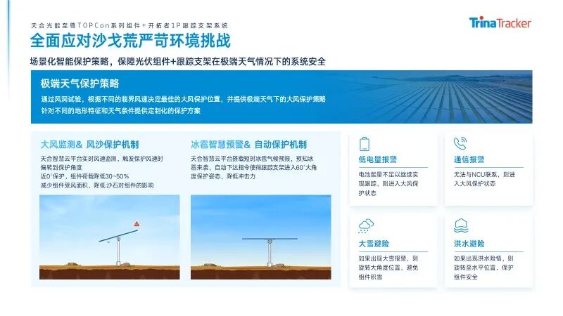

极端气候主动避险,数智化技术保护组件及系统安全
固定支架只具备基础支撑组件的作用,组件在极端气候环境下只能依托产品本身硬抗。而跟踪支架能够发挥灵活调节倾角的优势,在不同极端环境下采用最优的保护位置来保障组件安全,因此跟踪支架是沙戈荒场景下提升系统安全性的有效技术升级手段。
光伏
天合跟踪通过组件与跟踪系统的深度融合,结合实时风速监测与气象预测,就能通过场景化的智能保护策略,最大限度障组件和支架的共同安全。例如,当大风,甚至沙尘暴等极端天气出现时,跟踪系统能提前将组件放置接近0度的水平保护位,减小组件受风面积,来降低组件荷载和被沙石冲击的概率。当有冰雹天气来临时,跟踪系统将提前进入大角度保护位置,通过减小冰雹的冲击角度降低组件破损风险。

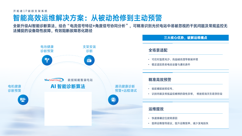

AI技术驱动,高效运维解决方案
沙戈荒项目多处于偏远无人区,运维困难。监控平台虽然可以通过数据采集分析实现分钟级的故障预警,有助于运维人员更快地发现问题,但对问题的处理依然处于相对滞后地状态,监控平台收集到的数据仅用于后续问题的分析,并没有充分体现数据驱动决策的价值。
光伏
针对这一行业痛点,天合智慧云全新升级了AI智能诊断算法。作为数字化工具,全新AI智能诊断算法让光伏电站的运维从被动抢修转向了主动预警,主动管理,通过提前捕捉故障信号,排除隐故障以及提供运维指导建议来帮助光伏电站实现无人化、高效运维,为沙戈荒项目长期稳定运行提供了有力的创新工具。
