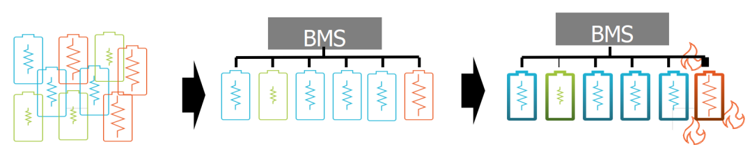

想象一下,你要组建一支划艇队,队员们都来自不同地方,体力参差不齐。如果强行把他们编入同一条船,会发生什么?划到一半,体力差的队员会先累倒,整条船的速度和续航都会大打折扣,甚至可能因为个别队员的崩溃而引发危险。 电芯在电池包里的情况一模一样。如果我们将阻抗(可以理解为电芯的“体力”或“通畅度”)差异很大的电芯混在一起使用,BMS(电池管理系统)这个“教练”是无法区分好坏的。结果就是,高阻抗的“差生”电芯在工作时会严重发热,加速老化,迫使整个电池包必须采取更保守的安全策略,比如降低充电速度、牺牲性能。我们的实践表明,当电池包的不平衡度超过5%时,其寿命损失可能超过30%!

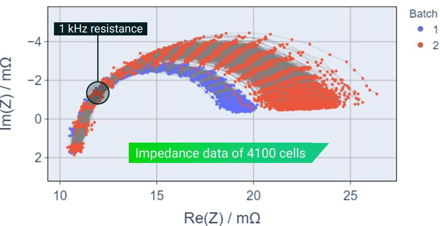

那传统的检测方法,比如测量一下内阻(ACIR),不能把这些问题电芯揪出来吗?
这就像用 “身高” 这单一指标去选拔运动员,是不够的。传统的1kHz单点ACIR测量,就像只看了队员的静态身高,却不知道他的爆发力、耐力如何。我们曾对4100个同型号电芯进行测试,在1kHz那个点上,你根本无法区分它们是来自哪个批次,质量如何。

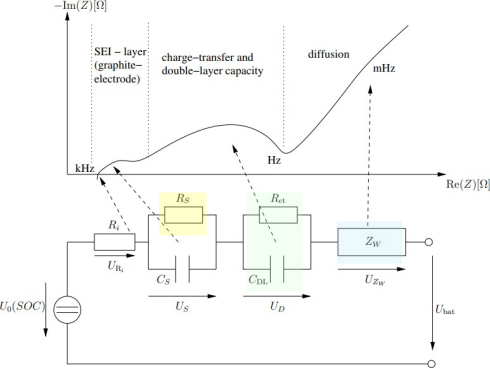

而真正的“数字指纹”——完整的阻抗谱(EIS),则像一份全面的“体能报告”。它通过施加不同频率的微小电流信号,描绘出一张名为“奈奎斯特图”的曲线。这张图上的不同区域,对应着电芯内部不同的“身体状况”:
Ÿ 高频区(曲线最左端):​ 能发现像“焊接不良”、“电解液不足”这样的“硬伤”。
Ÿ 中频区(曲线中间):​ 能揭示“表面污染”、“工艺漂移”等制造过程中的细微瑕疵。
Ÿ 低频区(曲线最右端):​ 甚至能预警电池设计或材料层面的潜在风险。

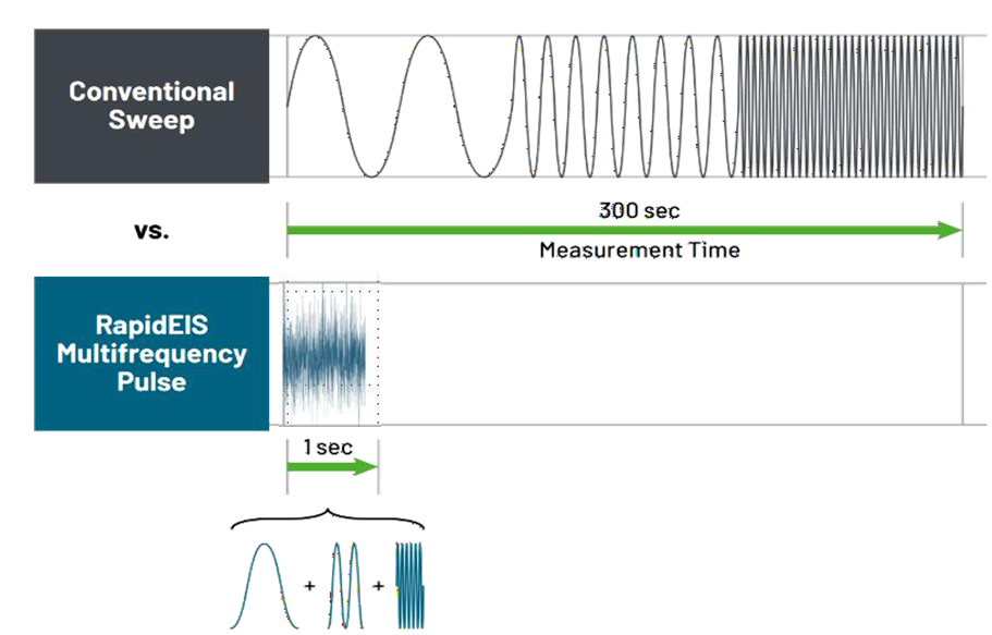

传统的EIS测量非常耗时,据说要几分钟才能测一个电芯,这在生产线上几乎不可能实现吧?
我们带来的快速EIS技术,就像把传统的 “逐个频率扫描” 升级成了 “交响乐齐奏” 。我们将所有需要测量的频率,整合成一个特殊的复合脉冲信号,一次性施加给电芯。结果就是——我们将测量时间从传统的300秒缩短到了惊人的1秒!精度却完全一致。

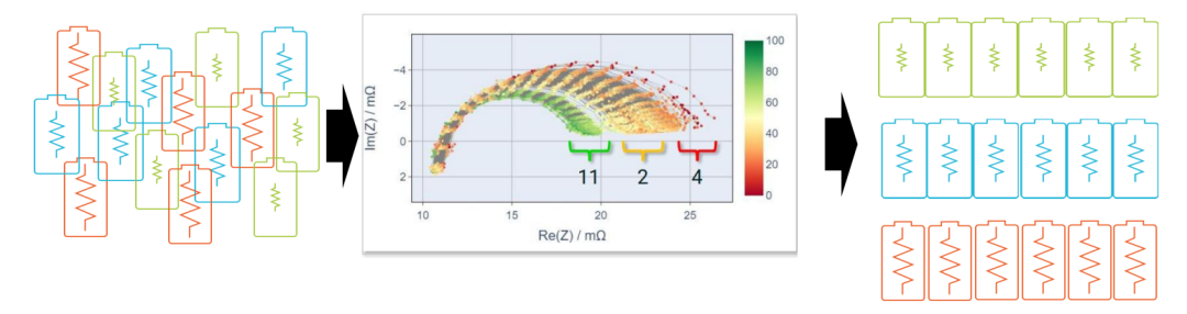

首先,在线100%全检成为可能。在生产线的末端,我们可以在秒级时间内为每一个电芯生成 “数字指纹” ,实现精准分选。就像把不同体能的队员科学分组:把 “体能” 相近的电芯编入同一个 “运动队” (电池模组),这样整个团队的寿命和性能都会达到最优,彻底告别因混用 “差生” 而埋下的 “计时炸弹” 。 其次,它还能用于早期故障预警。比如,如果阻抗谱上出现不该有的“小鼓包”,可能预示着电池内部产生了副反应;如果曲线噪声异常,则可能是微短路的征兆。这让我们能在问题电芯装车之前就将其拦截,极大避免了未来可能发生的昂贵召回。
