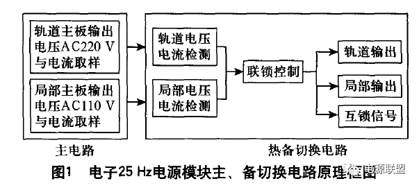

目前使用的铁路电子25HZ电源模块主、备切换的电路原理如图1所示。

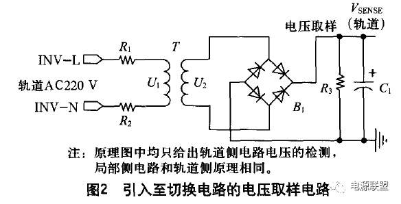

1)主电路输出引入到热备切换电路的电压先进行整流降压,把高的交流电压变成小信号直流电压,方便控制电路使用,原理如图2所示。
电源模块
由图2可知,互感器二次侧电流为I2=VSENSE/R3因为采用全桥整流,再考虑整流二极管的压降,可近似认为VSENSE ≈U2 。
互感器一次侧电压:
电源模块
互感器二次侧电压:
电源模块
其中:U为轨道电压,K'为为T的一次、二次的电流比,K为T的一次、二次线圈比。
通过以上关系可得出VSENSE[K+K'(R1+R2)/R3]=U,所以输出电压取样值将随输入电压U成比例变化。

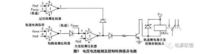

2)把整定后的电压信号进行过、欠压检测,并且把电压信号与电流信号综合比较,进行短路判断,同时给出一个控制主备转换的互锁信号,原理如图3所示。

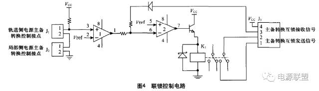

3)利用轨道与局部的控制转换接点进行主备模块转换控制,其原理如图4所示。
电源模块电源模块
工作原理:若轨道、局部的主备转换控制接点均闭合(表示轨道或局部侧主电路正常),把这两个控制接点串联,输出信号通过两级比较器后输出高电平,控制互锁继电器K1动作,此模块作为主用模块工作, 同时模块互锁发送信号给出一个闭合接点信号给备用模块,使备用模块的J3的3、4短接(如图4所示),这样即使备用模块的轨道、局部的主备转换控制接点也均闭合,但通过J3短接的Vcc电源直接给第二个比较器(如图4所示),使比较器输出低电平,K1继电器无法吸起,因此只能作为备用模块工作。若主用模块轨道、局部的主备转换控制接点有任何一个断开(表示轨道或局部侧主电路异常),则图4中第一个比较器将输出高电平,第二个比较器输出低电平,K1继电器释放,其互锁发送信号断开,原备用模块将可以正常输出,完成主备转换。
模块故障与否的信号则分别在轨道和局部主电路上各自进行检测,不在切换电路中检测,因此电源模块给出的模块状态信号仅是轨道与局部的主电路是否正常的信号,而主电路输出至切换电路的部分并没有进行有效检测。

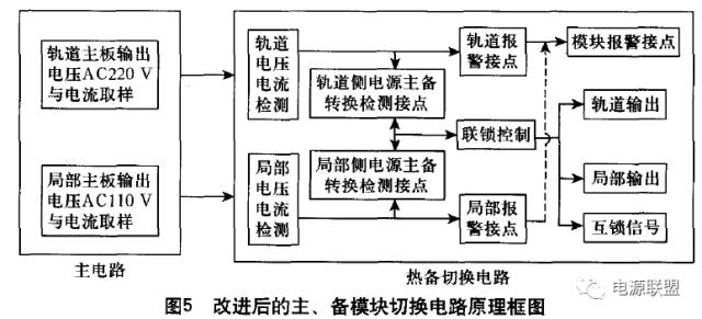

改进方案:无论是主电路到切换电路的连接线脱落,还是切换电路出现故障,都是由于模块无法同时进行有效监督造成的。如果将模块原主电路的故障检测放置在切换电路中,同时加入对切换电路的检测,这样既检测了主电路,又检测了切换电路。具体方法是将主电路的轨道与局部电压引入到切换电路后,再进行电压取样检测,然后给出模块的工作状态信号,同时进行切换控制,这样就有效的避免原电路缺陷,其原理如图5所示。
电源模块
具体电路的功能如下。
1)仍按原电路先进行轨道与局部的主电路电压进行取样。

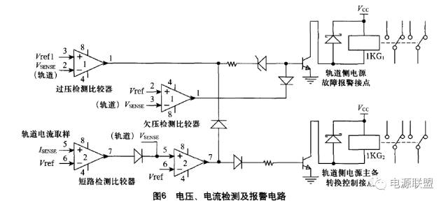

2)把整定后的电压信号进行过欠压检测,并且把电压信号与电流信号综合比较,进行短路判断,同时给出一个控制主备转换的互锁信号和一个轨道或局部输出电压是否正常的开关量信号。此开关量信号既检测了轨道或局部的主板输出电压,也检测了主板输出电压是否正确接人到切换电路中,无论是轨道或局部输出过压、欠压,还是主电路到切换电路的接线是否正常,都可以保证主用模块切换到备用模块工作。同时也保证了负载短路时,电源模块不发生主、备切换,仅给出报警信号。同样如果备用模块出现故障,则会给出故障预报警信号,其具体原理如图6所示。
3)采用原工作原理,利用轨道与局部的控制转换接点进行主备模块转换控制。
模块故障与否的信号则分别从此切换电路中的故障报警接点给出,由于接进切换电路的轨道与局部电压都已经被有效检测,因此模块均能及时给出故障报警信号,防止了上述3种隐患故障的发生。
