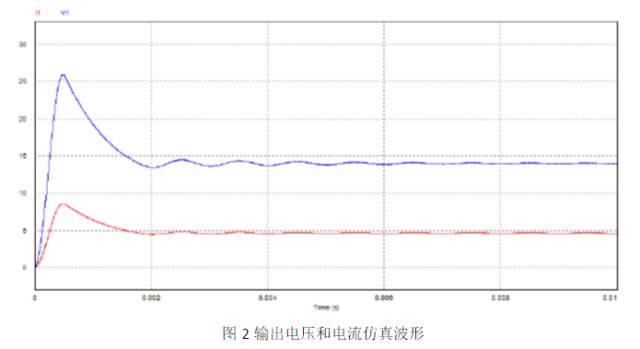

输出电压和输出电流仿真波形如图2:
Buck变换器

变换器仿真结果如图10所示
Buck变换器
