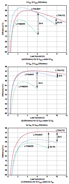

图5比较了LTM4607、LTM8055和最近推出的LTM4712在6 V V IN 、12 V V IN 、24 V VIN及12 V VOUT条件下的效率。评估使用了可在线订购的标准评估板。根据测试结果,LTM4712在效率方面明显优于其他两款产品,并且电流能力更强。

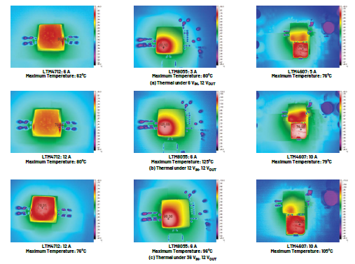

图6显示了室温条件下无任何强制散热措施时的热性能比较。值得注意的是,在12 V VIN和12 V VOUT条件下,与LTM8055相比,LTM4712在功率翻倍的情况下温度降低了30°C。对于需要12 A电流的应用,如果使用LTM8055,则根据散热系统的不同,可能需要并联两到三个该器件。然而,如果使用LTM4712,那么一个器件就足够了,PCB占用空间大大减少,电路设计也更简单。

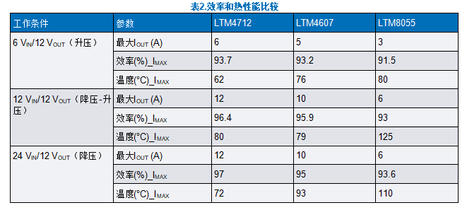

表2全面呈现了LTM4712、LTM4607和LTM8055在各种工作条件下的效率和热性能,环境温度为25°C,无强制散热。图7展示了电流密度与解决方案尺寸的关系。所有测试和比较均基于可在线订购的标准演示板进行。

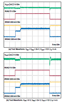

LTM4712适用于需要冗余输入的应用。它可用于需要备用电源的系统,或是那些从不同输入源获取电源以支持公共负载的系统。图12显示了一个示例电路,其中的两个模块由不同输入(VIN1和V IN2 )供电,共同为24 A负载提供12 V输出。值得注意的是,任一输入电压下降都不会影响输出调节,而且通过连接COMP引脚,峰值电感均流作用始终有效。
图13显示了两种不同条件下的工作台测试波形。图13a展示了相位1和相位2都在降压-升压模式下运行的情况。最初,相位1提供4 A负载电流,在相位2激活后,二者逐渐各自分担一半的负载电流。IMON波形显示,当两个相位都在运行时,两个相位平等分担负载电流。
图13b展示了相同负载条件但输入不同的情况。这里,相位1以升压模式运行,而相位2以降压模式运行。由于COMP引脚连接在一起,两个相位的峰值电感电流相同。因此,相位1(升压)的输出电流低于相位2(降压)的输出电流。每个相位提供的具体负载电流可以根据电感、开关频率、V IN 、VOUT和总负载电流等参数计算得出。在此示例中,相位1提供1.4 A负载电流,而相位2提供2.6 A负载电流。
