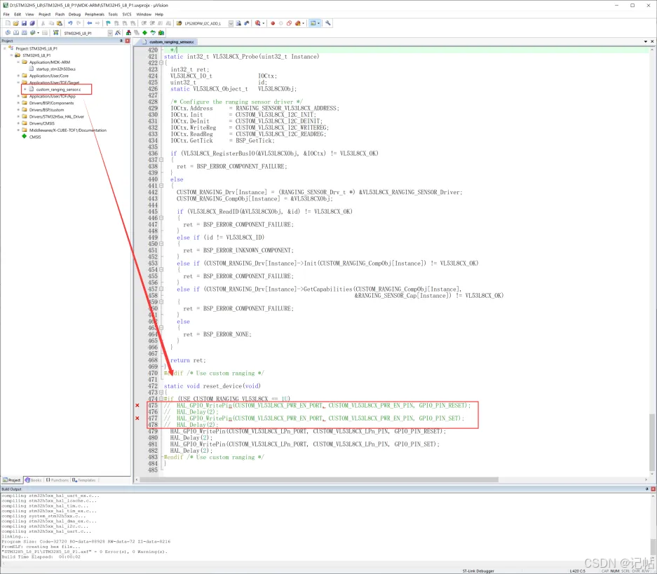

在custom_ranging_sensor.c代码中,有IO口驱动VL53L8CX进行复位的代码,由于没有配置对应的IO,所以需要注释掉。

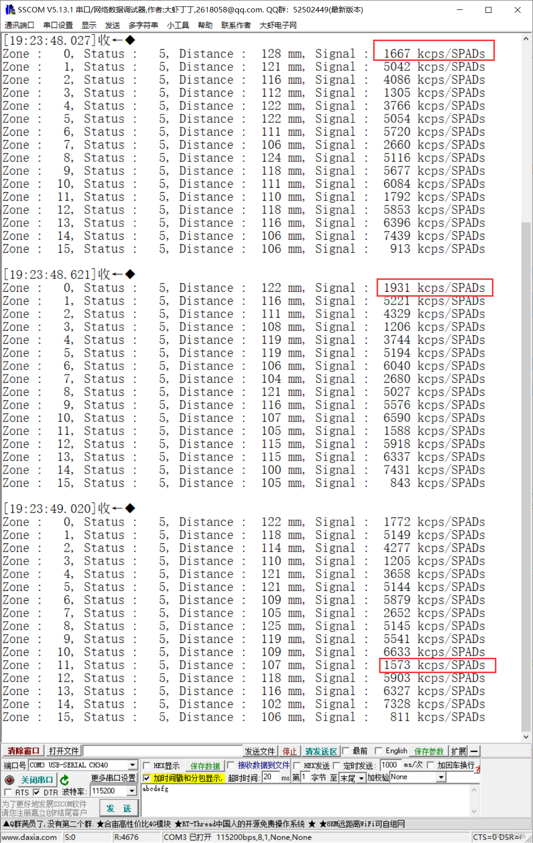

kcps阈值检测
在激光雷达和飞行时间(ToF)传感器的测量中,kcps 代表 每秒千计数(kilo counts per second)。这是一个用于表示传感器每秒钟探测到的光子返回计数的单位。具体来说,它反映了每秒钟每个感光单元(SPAD)检测到的光子数量。 较高的kcps值通常表示反射率较高的目标或较近的目标,而较低的kcps值则表示反射率较低的目标或较远的目标。
    /*  程序检测阈值 */
    /* 在此示例中,我们希望每个区域有2个阈值,分辨率为4x4 */
    /* 创建阈值数组(大小不能更改) */
    VL53L8CX_DetectionThresholds thresholds[VL53L8CX_NB_THRESHOLDS];
  /* Set all values to 0 */
  memset(&thresholds, 0, sizeof(thresholds));
  VL53L8CX_Object_t *pL8obj = CUSTOM_RANGING_CompObj[CUSTOM_VL53L8CX];
    /* 为所有区域添加阈值(在4x4的分辨率中有16个区域,或在8x8中有64个) */
  for (int i = 0; i < 16; i++) {
        /* 第一个所需的阈值是GREATER_THAN模式。请注意,第一个必须始终使用数学操作VL53L8CX_OPERATION_NONE设置。
         * 在此示例中,信号阈值设置为150 kcps/spads(格式会在驱动程序内自动更新)
    thresholds[i].zone_num = i;
    thresholds[i].measurement = VL53L8CX_SIGNAL_PER_SPAD_KCPS;
    thresholds[i].type = VL53L8CX_IN_WINDOW;
    thresholds[i].mathematic_operation = VL53L8CX_OPERATION_NONE;
    thresholds[i].param_low_thresh = 1500;
    thresholds[i].param_high_thresh = 1700;
    /* 必须明确指出最后的阈值。因为我们有16个检查器(16个区域x 1),所以最后一个是第15个 */
  thresholds[15].zone_num = VL53L8CX_LAST_THRESHOLD | thresholds[15].zone_num;
    /* 向传感器发送阈值数组 */
    status |= vl53l8cx_set_detection_thresholds(&pL8obj- >Dev, thresholds);
    /* 启用阈值检测 */
    status |= vl53l8cx_set_detection_thresholds_enable(&pL8obj- >Dev, 1U);

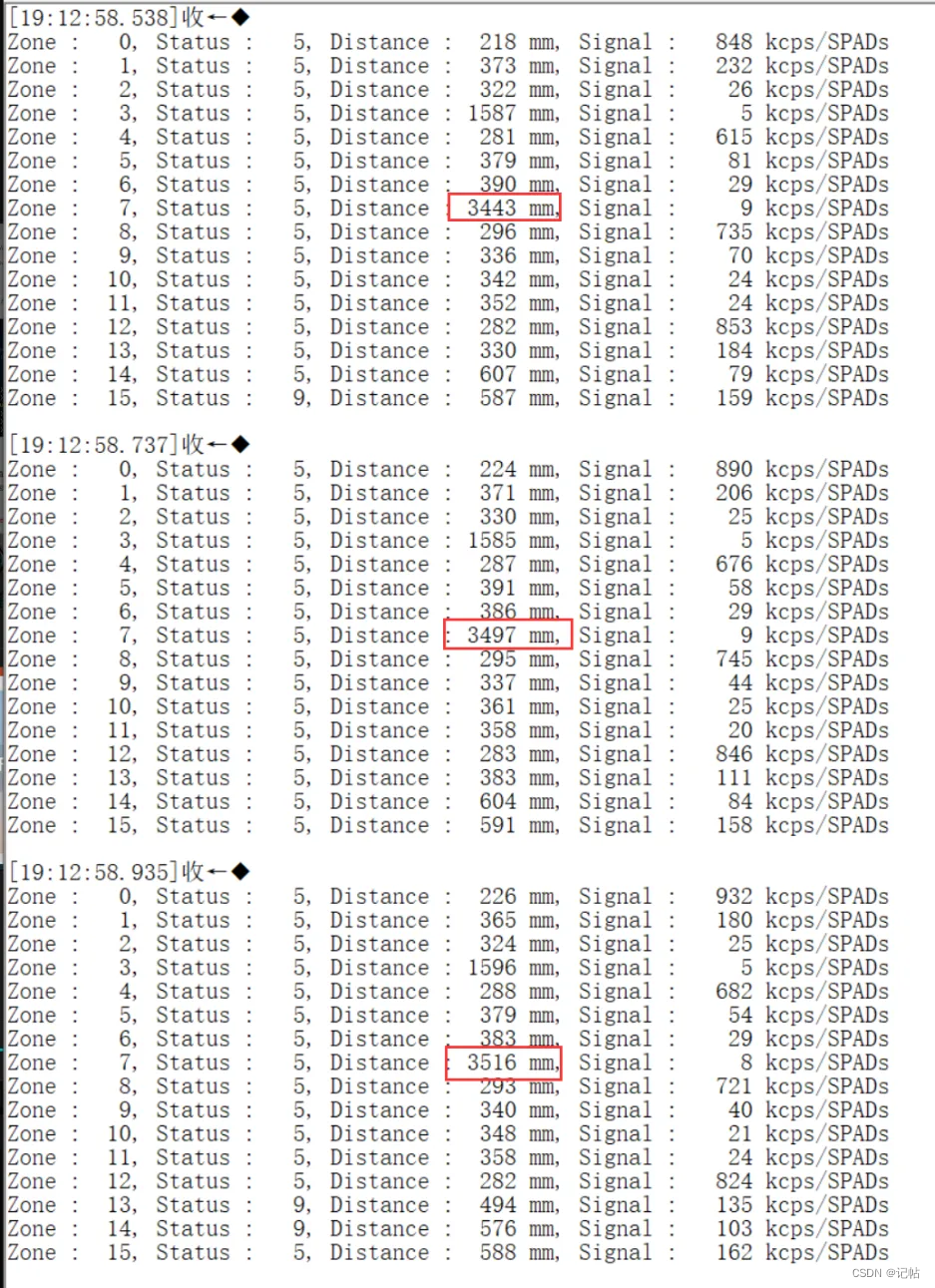

距离阈值检测
配置VL53L8CX传感器进行距离测量,并设置每个区域的检测阈值,使传感器能够检测特定距离范围内的目标。通过设置测量频率和启动测量,传感器将开始定期进行测距,并根据配置的阈值进行检测。这些步骤确保传感器按预期工作,并在指定条件下触发相应的检测结果。
    /*  程序检测阈值 */
        /* 第二个所需的检查器是IN_WINDOW模式。我们将设置一个数学阈值VL53L5CX_OPERATION_OR,以将前一个检查器添加到此检查器。
         * 在此示例中,距离阈值设置在200mm和400mm之间(格式会在驱动程序内自动更新)。
    thresholds[i].measurement = VL53L8CX_DISTANCE_MM;
    thresholds[i].mathematic_operation = VL53L8CX_OPERATION_OR;
    thresholds[i].param_low_thresh = 200;
    thresholds[i].param_high_thresh = 400;
    /* 向传感器发送阈值数组 */
    /* 启用阈值检测 */

演示结果
1500-1700kcps/SPADs检测。

200-400mm距离检测。
