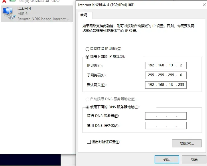

连接开发板的PC端也能识别出一块新的网卡:
RK3506
PC端:
RK3506

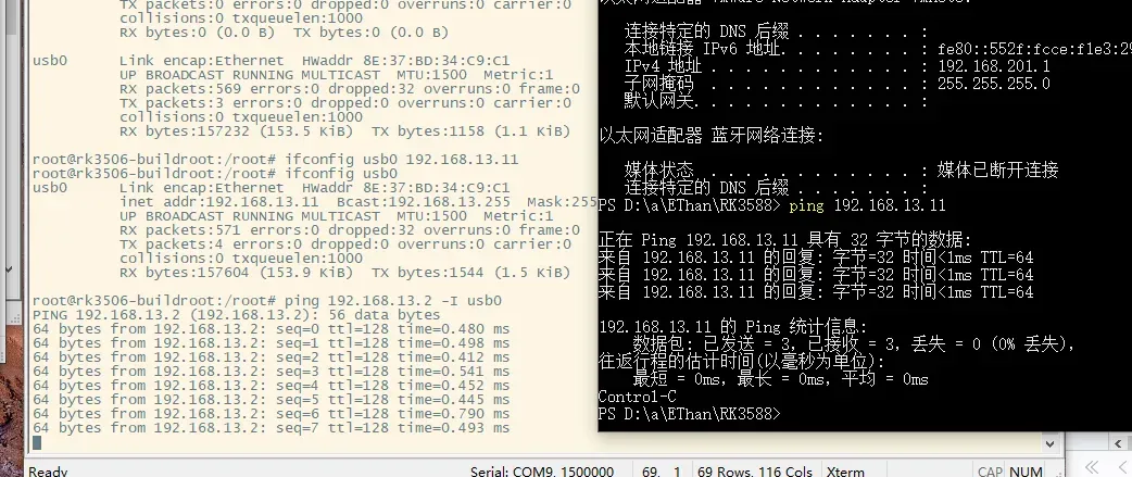

测试是否能ping通:
RK3506
看到有对应返回数据,说明已成功完成配置。

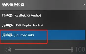

连接开发板的PC端也能识别出一个新的声音设备:
RK3506

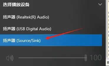

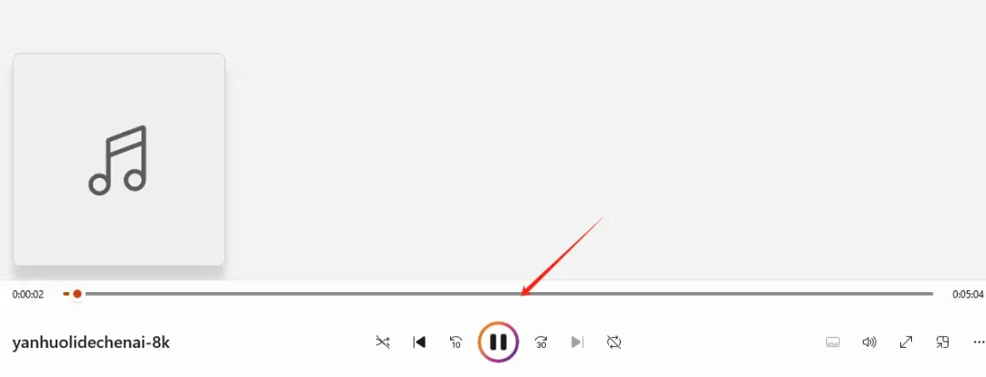

  • UAC功能测试
PC端:选择输出设备,选中Device设备(⼀般识别为Source/Sink,设备名与Windows版本相关) , 并打开播放器,播放⾳乐。
RK3506RK3506

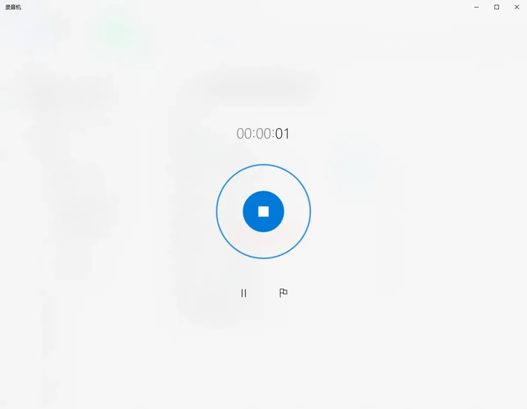

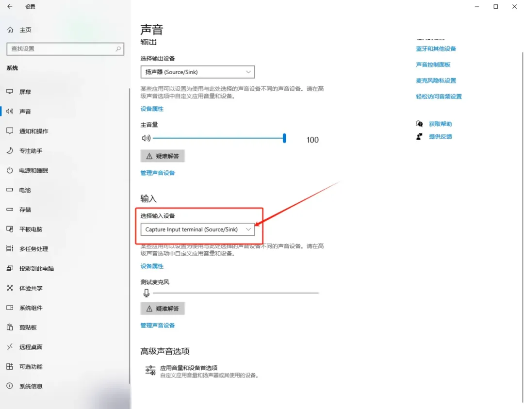

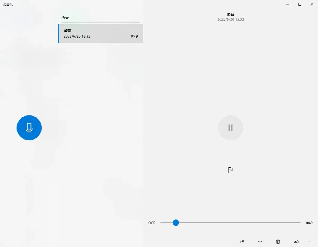

PC端:选择输入设备:
RK3506
开启PC端自带的录音软件开始录音:
RK3506
开发板端播放音频文件指定到UAC声卡,命令如下:
root@rk3506-buildroot:/root# aplay -Dhw:2,0 ./test.wav
PC端通过自带扬声设备播放录音音频,查看音频是否正常:
RK3506
看到音频播放,说明已成功完成配置。
