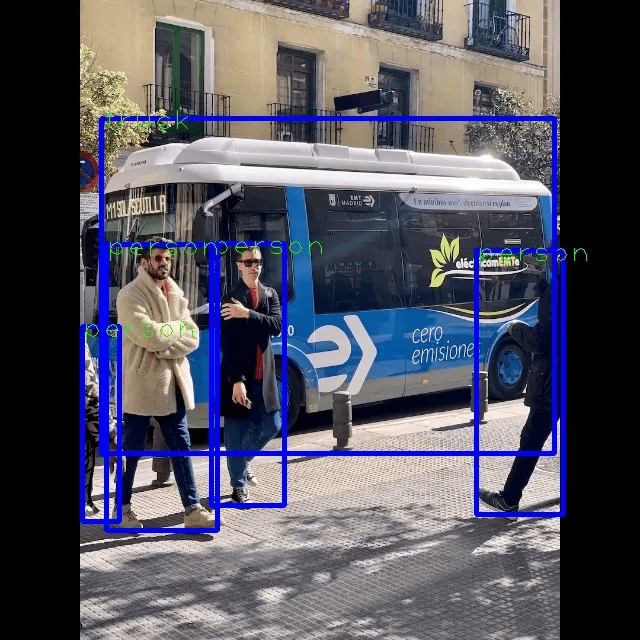

执行完后会得到转换后的模型图片,如下所示:

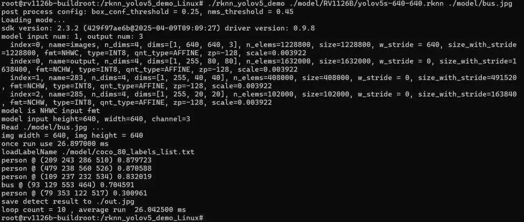

  • 测试结果分析
RV1126B
结果说明:
首次运行耗时约:26.897ms;
连续运行10次的平均耗时:26.0425ms;
帧率估算:1000ms/26.0425ms≈38.4FPS;
图片分辨率:640*640px。

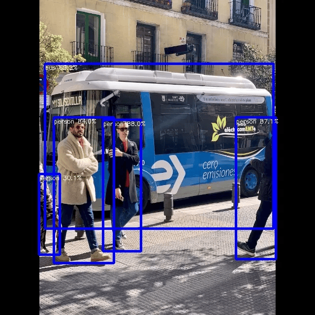

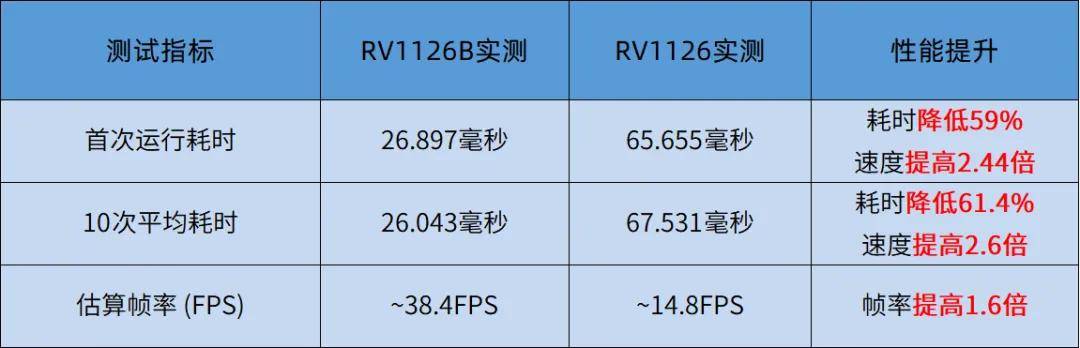

测试结果对比
从上述结果可以看出,使用RV1126B和RV1126通过运行rk提供的yolov5大模型。RV1126B的推理速度比RV1126快了2.6倍、帧率从勉强实时(15FPS)进入了流畅实时(38FPS)
