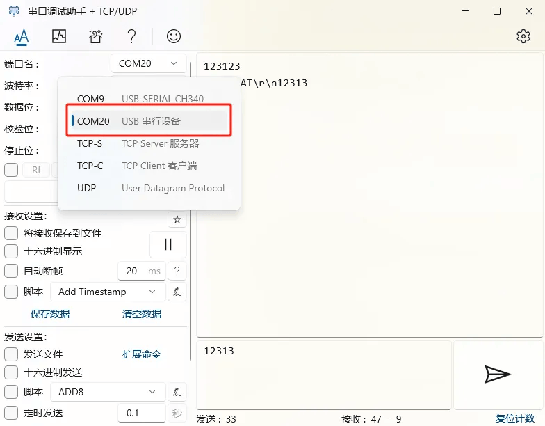

打开PC端的调试工具,可以识别出一个USB串行设备,如下:

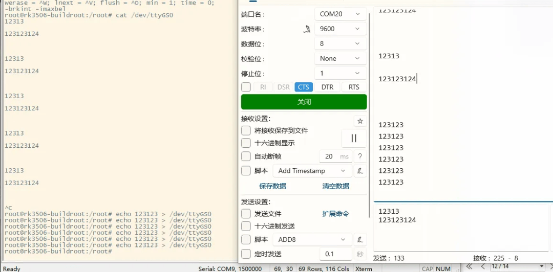

开发板可以通过以下命令,查看usb串口波特率。另外,串口波特率可通过microcom等工具设置:
stty -F /dev/ttyGS0
开发板与PC端收发测试:
usb
