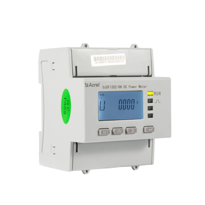

安科瑞
DJSF1352-RN导轨式直流电能表支持双路直流输入,主要针对电信基站、直流充电桩、太阳能光伏等应用场合而设计,该系列仪表可测量直流系统中的电压、电流、功率和正反向电能等电参量。在实际使用现场中,该系列仪表不仅可以计量总电能,还能计量规定时间段内的电能,它检测的数据可以本地显示,也可以和工控设备、计算机连接组成测控系统。

5.技术参数
技术参数 指标
输入 标称值 电压输入范围 电流输入
DC 0-1000V
参见实物接线图 分流器:0-75mV;
霍尔传感器:0-20mA、4-20mA、0-5V,0-10V等
过载 1.2倍可持续正常工作,2倍持续1秒
功耗 电压:≤0.2VA,电流≤0.1VA
精度等级 1级或0.5级
功能 显示 8 位段码式液晶屏(LCD)
通讯接口 RS485(可选两路)
通讯协议 Modbus-RTU,DL/T 645-2007, DL/T 698
开关量 开关量输出 2路继电器输出,2A/30VDC或2A/250VAC
开关量输入 2路干接点输入
脉冲输出 一路秒脉冲输出,一路电能脉冲输出
见仪表菜单设置中SYS->PLUS中显示,例:显示100,即为100imp/kWH
工作电源 电压范围 AC/DC 85-265V或DC24V(±10%)或DC48V(±10%)
功耗 ≤ 3W
工频耐压 电源//电压输入//电流输入//继电器输出和开关量输入//通讯之间//脉冲输出3kV/1min
电源、继电器输出、电压信号、电流信号之间3kV/1min
脉冲输出、通讯、开关量输入之间2kV/1min
冲击耐压 ±6KV
绝缘电阻 ≥ 40M Ω
平均无障碍工作时间 ≥50000h
环境 温度 正常工作温度:-25℃~+65℃;极限工作温度:-40℃~+70℃;
贮存温度:-40℃~+80℃
湿度 ≤93%RH,不结露,不含腐蚀性气体
海拔 ≤2500m
