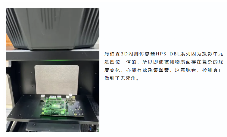

根据客户提供的测试需求,利用我们的3D闪测传感器对样品进行三维的数据成像,根据拍摄出样品的表面数据,判断元器件有无缺失情况。
产品选型
传感器
系统包含HPS-NB3200高速视觉控制器、40G光纤和传感头。

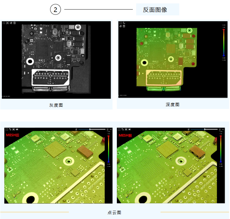

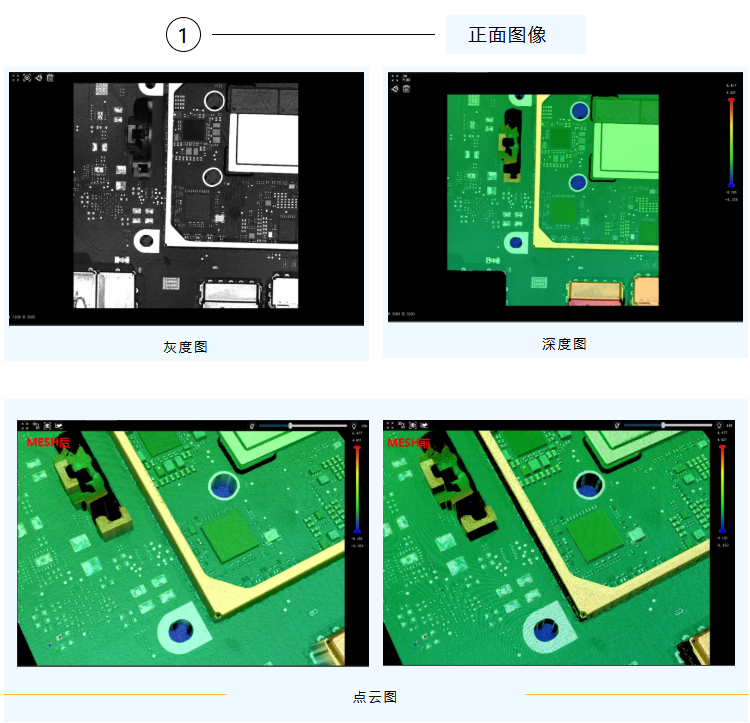

检测过程
传感器传感器
检测结果
传感器

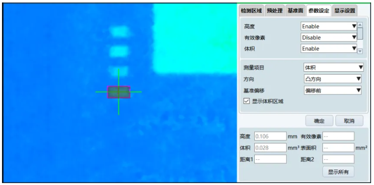

计算此元器件相对pcb板平均高度为0.106mm,体积为0.028mm³

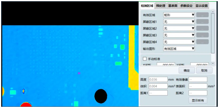

检测更微小元器件高度平均值为0.036mm、体积0.004mm³
