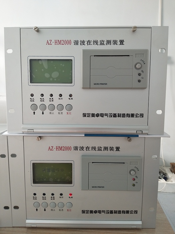

二、 谐波在线监测装置的核心构成与工作原理
我们可以把该装置理解为一个高度专业化的“数据采集与诊断系统”。其核心架构和工作流程如下:
1. 信号采集单元(感官系统)
电压/电流传感器:通过电压互感器(PT)和电流互感器(CT)从母线和馈线上采集原始的电压、电流信号。这里要特别强调CT的选型,必须使用宽频响应的CT(至少能覆盖到50次谐波以上),普通测量用CT在高频下会严重失真,导致数据不准。
2. 信号调理与模数转换单元(神经转换系统)
采集到的模拟信号幅值较小,且含有噪声。信号调理电路负责对其进行滤波、放大,使其适应后续处理。
高速高精度的ADC(模数转换器) 是核心部件之一。它按照极高的采样率(通常每周期采样256点或更高)将模拟信号转换为数字信号,为后续的精确分析奠定基础。采样率和精度直接决定了装置能分析的最高谐波次数和准确度。
3. 核心计算与分析单元(大脑)
这是装置的“算法核心”。它通常采用高性能的DSP(数字信号处理器)和/或CPU。
其核心算法是 FFT(快速傅里叶变换) 。FFT能够将时域中的波形信号,分解到频域中,从而精确计算出基波(50Hz)以及各次谐波(2nd, 3rd, 5th, 7th...直至50次或更高)的含有率谐波畸变率 等关键参数。
4. 数据存储与管理单元(记忆库)
装置内置大容量存储,用于循环存储海量的实时数据、事件录波数据(如电压暂升/暂降、谐波越限等)。高级功能如 PQDIF 格式文件生成,便于与国际通用的电能质量分析软件兼容。
5. 通信与上报单元(信息传递系统)
支持多种工业标准通信协议,如 IEC 61850(智能变电站核心)、Modbus、IEC 60870-5-101/104** 等,实现与厂站监控系统、调度主站或云平台的无缝对接。
通信方式可灵活选择:以太网、光纤、4G/5G无线等。
6. 人机交互与告警单元(交互界面)
本地通常配有液晶显示屏,用于实时数据显示、波形展示、参数设置。
具备声光告警功能,当监测到谐波超标或其他电能质量事件时,能立即发出告警,提醒运行人员。
