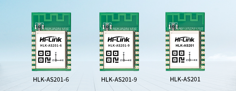

一、六轴陀螺仪
型号:HLK-AS201-6
6轴= 3轴加速度计+ 3轴陀螺仪

二、九轴陀螺仪
型号:HLK-AS201-9
9轴=6轴+ 3轴磁力计

三、十轴陀螺仪
型号:HLK-AS201
10轴=9轴+ 1轴气压计

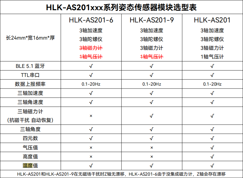

四、选型与总结
快速对比
多轴传感器
三步选型法
是否需要高度数据
是 → 选 10轴
否 → 下一步
是否需要稳定航向(不漂移)
是 → 选 9轴
否 → 下一步
是否对成本极度敏感
是 → 选 6轴
否 → 仍建议 9轴(更好的扩展性)

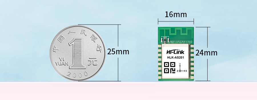

六轴到十轴在尺寸、外观性能上是一致的,仅仅是集成的功能多与少有区别,
无论选择哪款,都可获得:
硬件兼容:相同尺寸引脚,支持无缝替换
协议统一:串口蓝牙BLE 5.1协议一致
工业可靠:宽温工作,高抗干扰能力
