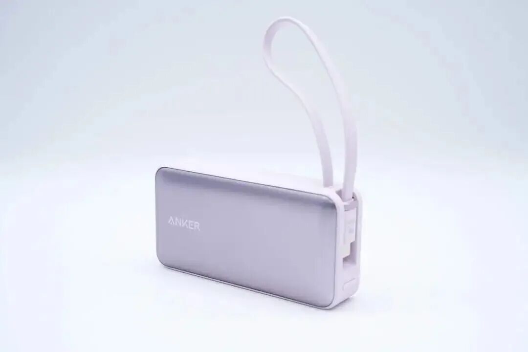

应用案例:安克10000mA 30W快充自动线移动电源
电源设计
电源设计

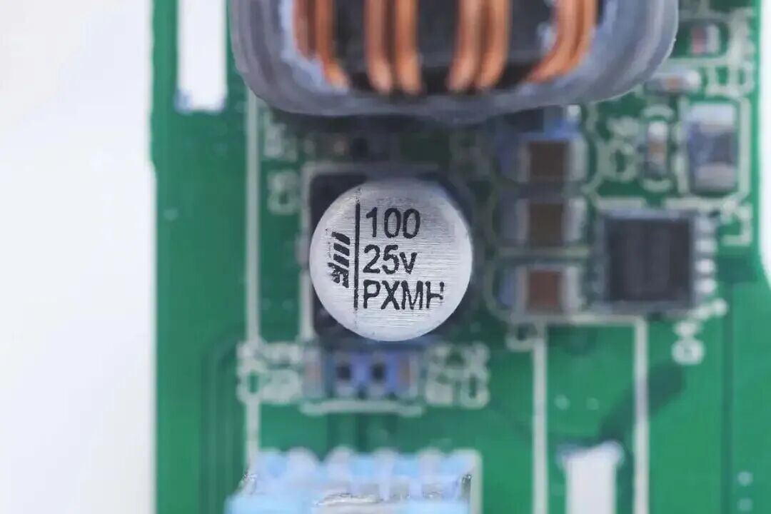

安克10000mAh自带线充电宝,内置1颗永铭VPX系列25V 100UF 6.3*5.8低漏电固态电容,该电容解决了以下痛点:
1、大幅延长待机时间:有效降低设备静态功耗,使移动电源等产品真正做到“随取随用,电力持久”;
2、提升系统可靠性:优良的回流焊后特性保证了批量生产中的一致性与稳定性,降低售后风险;
3、增强产品竞争力:超低漏电流成为设备长续航能力的直接卖点,尤其适合高端移动电源。
