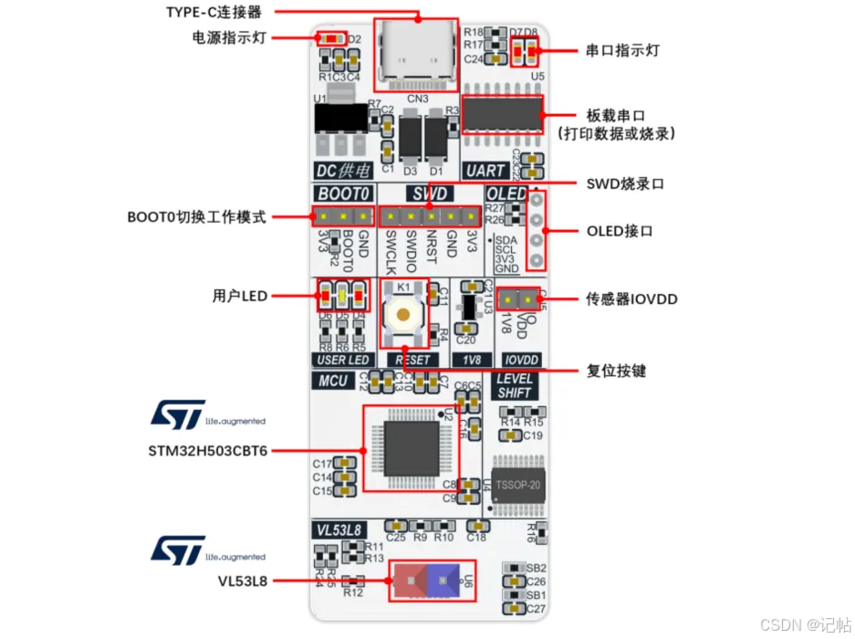

硬件准备
首先需要准备一个开发板,这里我准备的是自己绘制的开发板,需要的可以进行申请。
主控为STM32H503CBT6,TOF为VL53L8CX
指示器

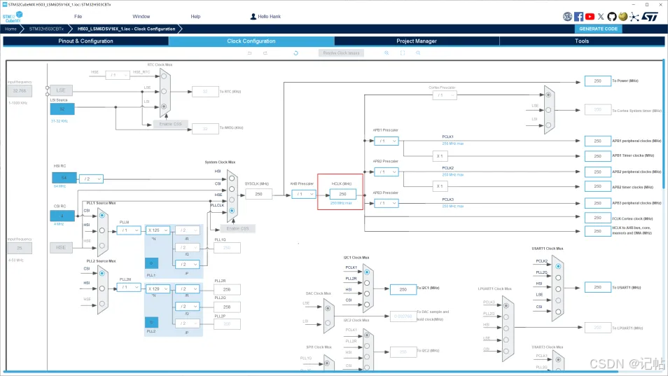

生成STM32CUBEMX
用STM32CUBEMX生成例程,这里使用MCU为STM32H503CB。 配置时钟树,配置时钟为250M。

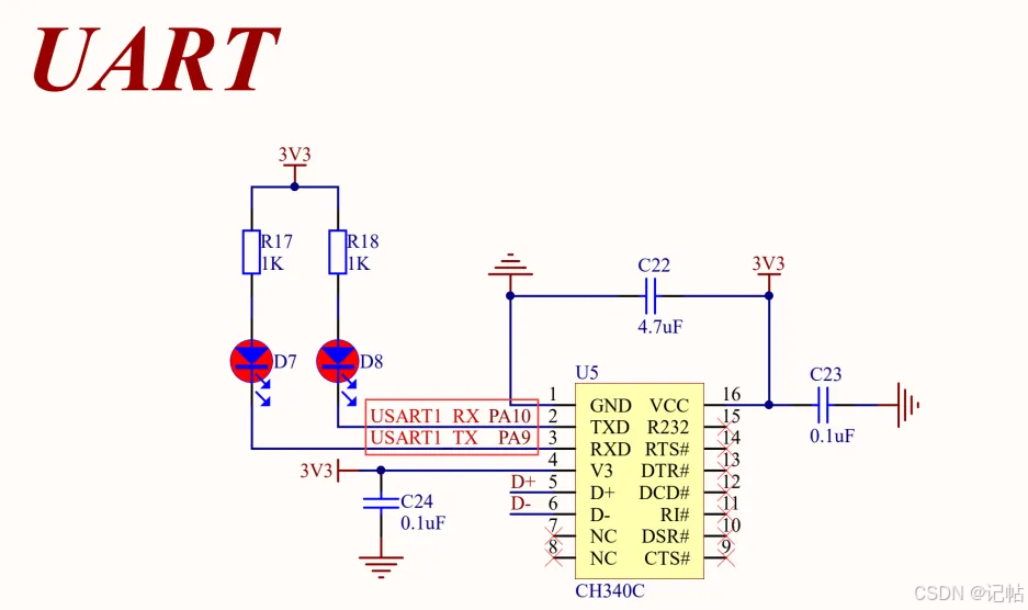

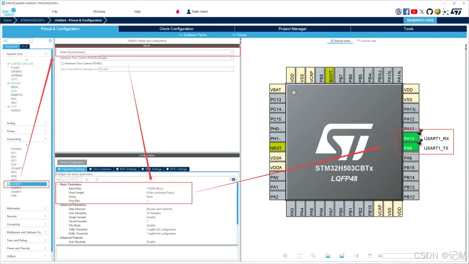

串口配置
查看原理图,PA9和PA10设置为开发板的串口。
指示器
配置串口。

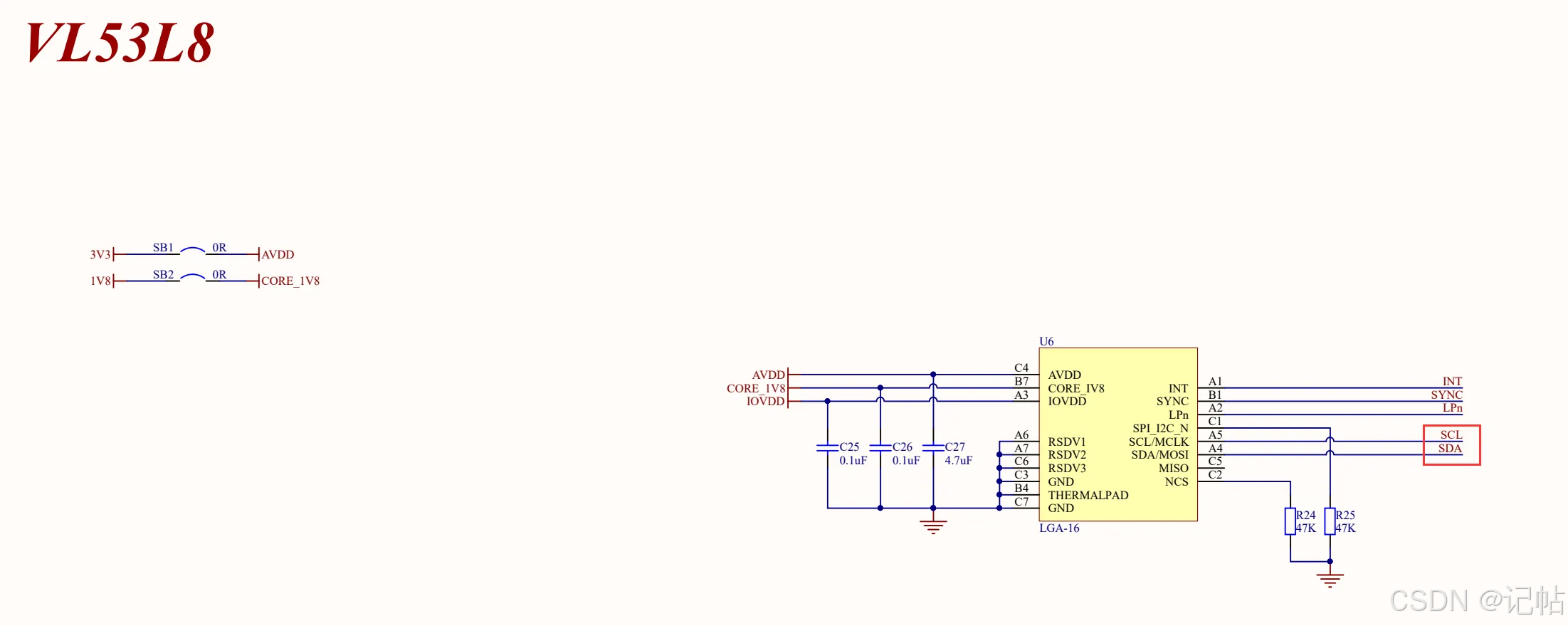

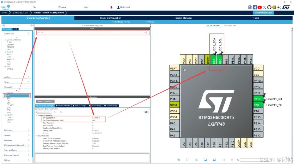

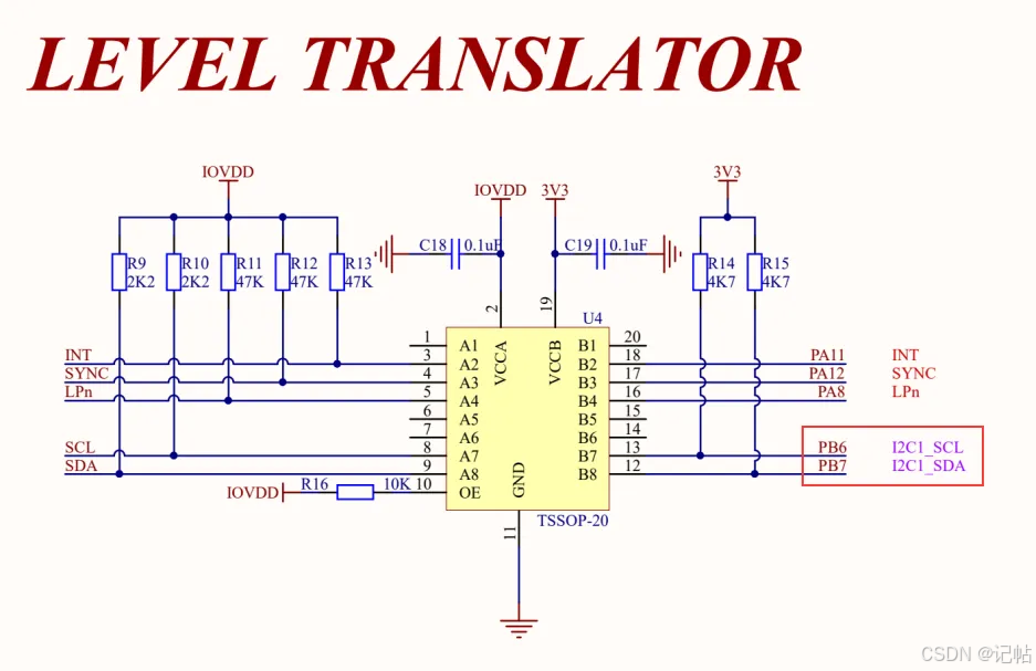

IIC配置
在这个应用中,VL53L8CX模块通过I2C(IIC)接口与主控器通信。具体来说,VL53L8CX模块的I2C引脚连接到主控器的PB6和PB7两个IO口。
指示器
指示器
配置IIC为快速模式,速度为400k。
指示器

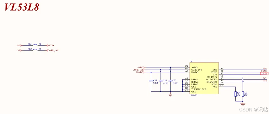

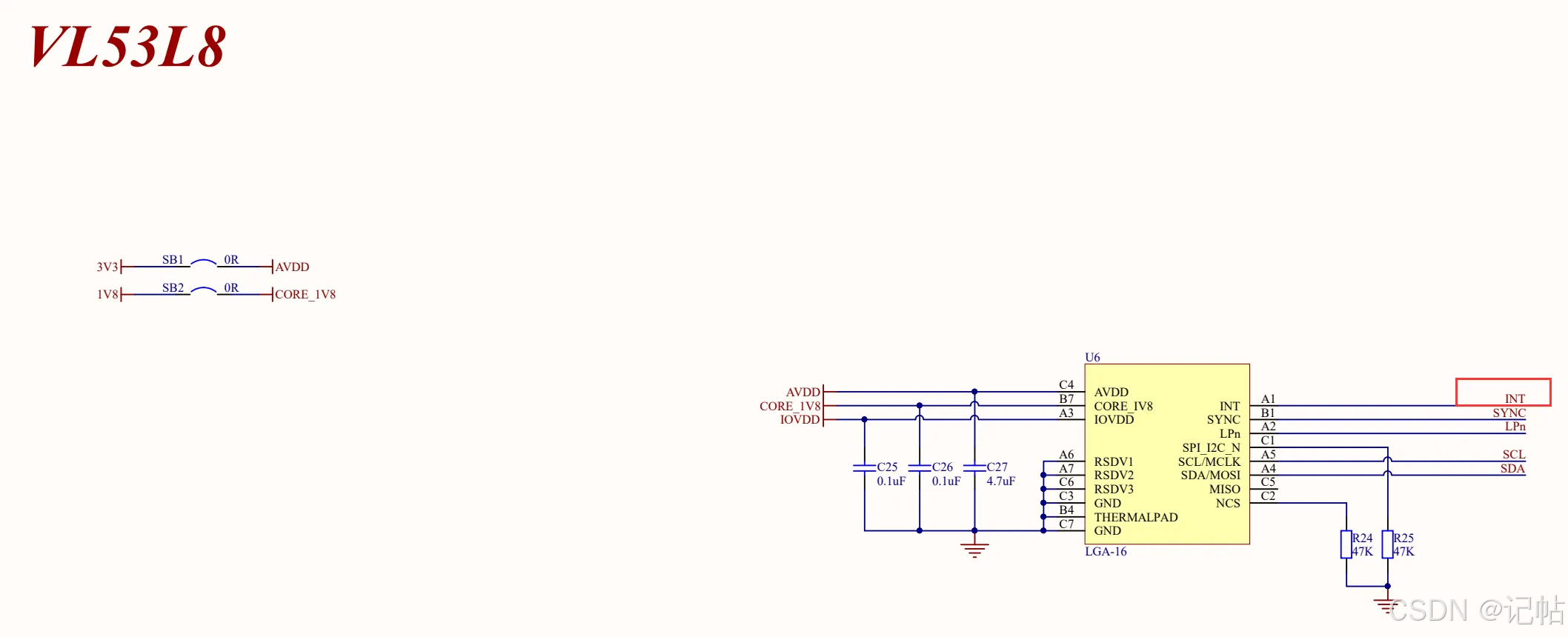

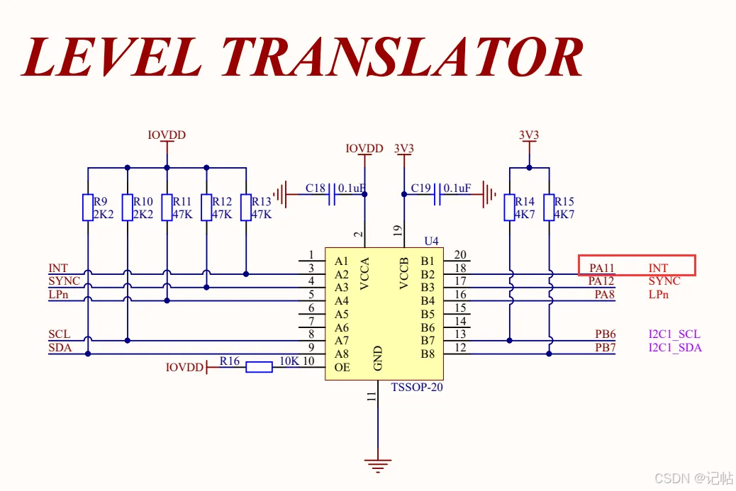

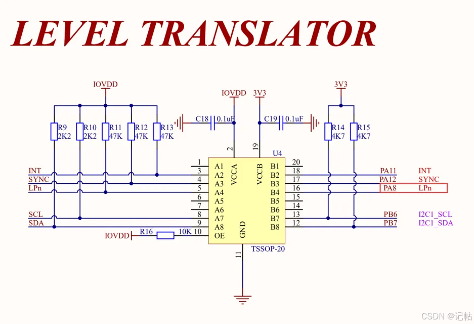

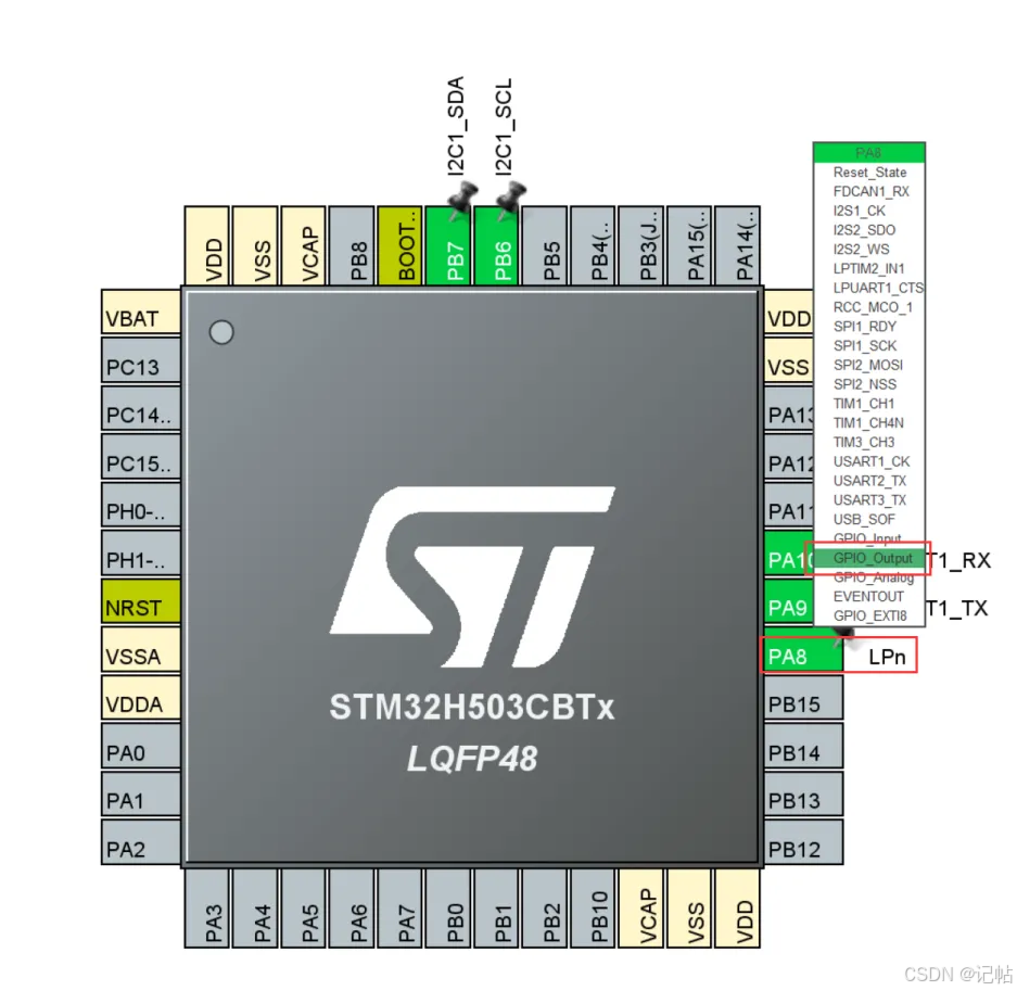

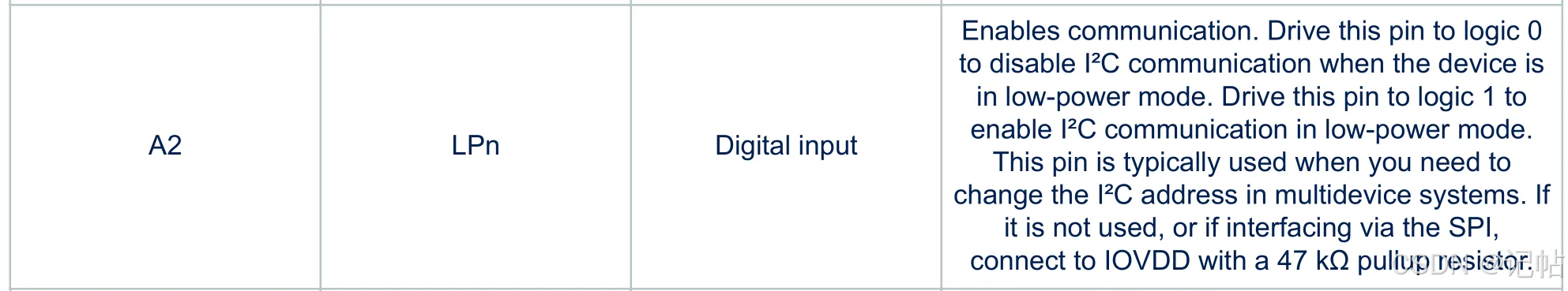

LPn 设置
若进行IIC通讯,LPn设置为高电平状态。
指示器
这里对应管脚为PA8。
指示器
指示器
配置为PA8。
指示器

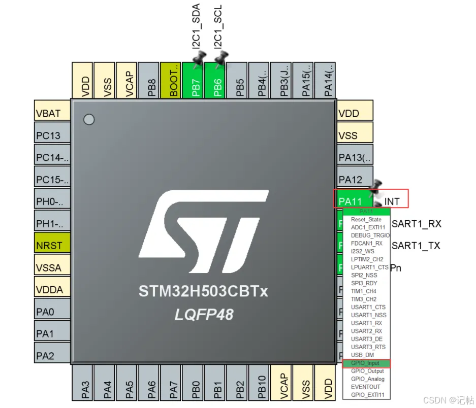

自主模式可以通过获取INT管脚进行判断数据是否准备好。
指示器
指示器
配置PA11为输入模式。
指示器

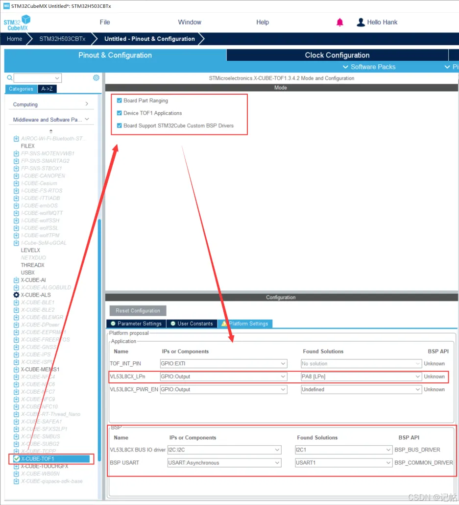

X-CUBE-TOF1
本节介绍在不需要使用样例应用时如何使用STM32CubeMX将X-CUBE-TOF1软件包添加到项目中。有了这样的设置,就只配置了驱动层。
指示器

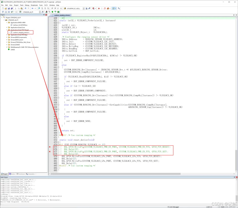

代码配置
在custom_ranging_sensor.c代码中,有IO口驱动VL53L8CX进行复位的代码,由于没有配置对应的IO,所以需要注释掉。
指示器

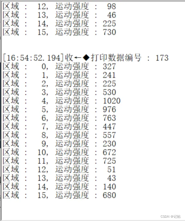

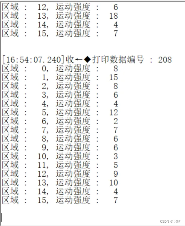

演示结果
静止状态下运动强度如下所示。
指示器
检测运动情况下运动强度如下所示。
指示器
