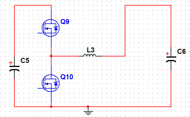

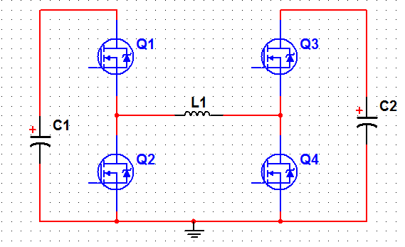

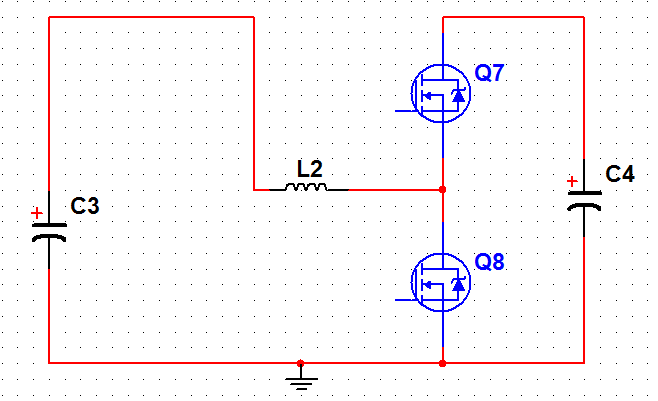

2电路图
高频电源
升降压DC/DC
高频电源高频电源
升压DC/DC 、降压DC/DC
