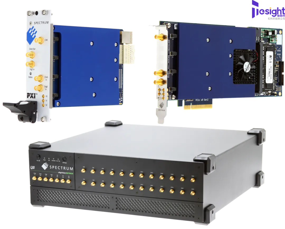

德思特优质合作伙伴Spectrum Instrumentation 高速数字化仪
