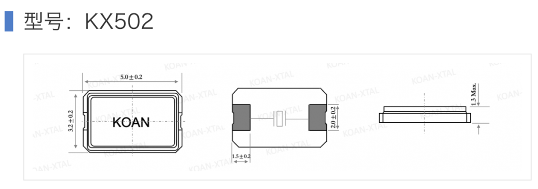

两脚
一定是无源晶振,且无方向性,例如KX502(5.0×3.2mm 2-pad)。两脚是两个谐振端,内部结构完全对称,任意方向焊接都可以。

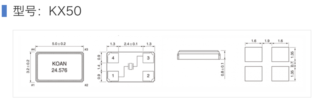

四脚无源晶振
外壳上如果没有点(•)标识,那么只有两个脚是电气功能脚,另外两个脚为机械固定,很多推荐接地。本质上仍是无源晶振,没有方向性。例如KX50(5.0×3.2mm 4-pad),1/3为电气端,2/4为机械固定。

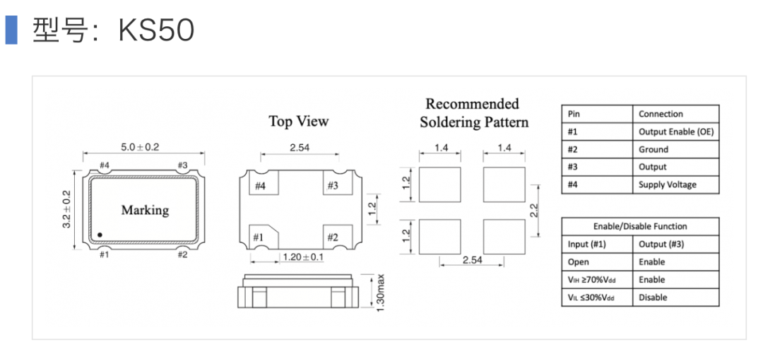

四脚有源晶振
外壳左下角常有一个点(•)表示1 脚。此类产品有方向性必须按脚位定义焊接。例如KS50(5.0×3.2mm 4-pad),1为三态/使能(OE/EN),2为接地,3为输出,4为Vcc(不同型号请参照 datasheet)。

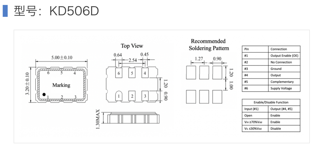

≥六脚
六脚及以上的晶振一定是有源晶振 ,一定有方向性。例如:KS506D(5.0×3.2mm 6pad LVDS):1为三态端,2为悬空,3为接地,4为正向输出,5为反向输出,6为电源。
