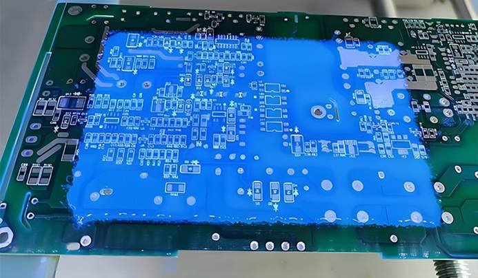

4.UV三防漆
UV三防漆在紫外线照射下数秒即可表干,极大提升生产效率,且无溶剂、环保、硬度高。非常适合汽车电子、LED等自动化大规模生产场景,但是需要专用UV固化设备,初期投入较高,小批量生产时经济性不佳。
线路板三防漆,电子三防漆,电路板三防漆
选择时建议重点考虑以下三个维度:使用环境:是否持续高温?是否接触化学品?是否高振动?性能优先级:最看重耐温性、耐化学性、绝缘强度、环保认证,还是综合成本?工艺条件:是否有UV设备?是否需要频繁返修?产线效率要求如何?在环保法规日益严格的今天,只有紧密结合实际应用场景,在性能、成本与工艺之间找到最佳平衡,才能为您的电子产品选出真正可靠的“保护衣”。
